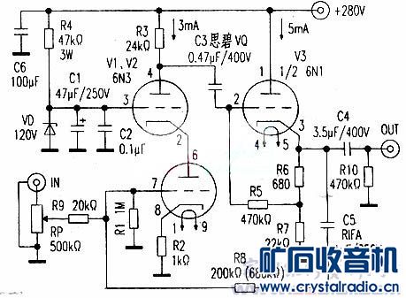

发表于 2022-9-18 17:36:02 | 显示全部楼层
用这个电路如何?
 楼主| 发表于 2022-9-18 18:23:39 来自手机 | 显示全部楼层
深圳佬 发表于 2022-9-18 17:36
用这个电路如何?
这个电路当然也是很好的,只是另一种思路而已!
当拿到一个电路,先要弄清电路设计者的设计理念,或者说他追求的要旨是什么?弄清了这个,你就和设计者融汇在一起了,就可从中误出一些值得学习的东西。如果不理解设计者的要旨,就无法正确理解电路图,甚至提出一些和设计者不同频的意见,实则风马牛也!
