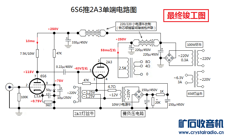

楼主: 老胆LAODAN
6S6推2A3单端制作成功!
发表于 2022-4-10 17:36:36 | 显示全部楼层
电路简洁经典 外观美观  值得效法
发表于 2022-4-10 20:59:52 | 显示全部楼层
有没有测过大致输出功率有几瓦?
你为什么不把2A3的管座装到机壳里面呢?
 楼主| 发表于 2022-4-10 21:23:27 | 显示全部楼层
海河 发表于 2022-4-10 20:59
有没有测过大致输出功率有几瓦?
谢版主关注!
管座我觉得这样装简单,并且牢固可靠(用了硅胶垫和管脚绝缘套等措施),没有过多考虑其他!功率大致在5W左右,室内用已不敢开到最大,家庭用足够足够!

 楼主| 发表于 2022-4-10 22:07:34 | 显示全部楼层
释怀 发表于 2022-4-10 17:16
前辈对图纸进行了修改,推动级用上了4007和75v稳压管真是精彩!受教了。
谢谢关注!
开始的图只是个想法和方案,也是一边做,一边根据出现的实际情况进行取舍和改进,最终竣工图如此!

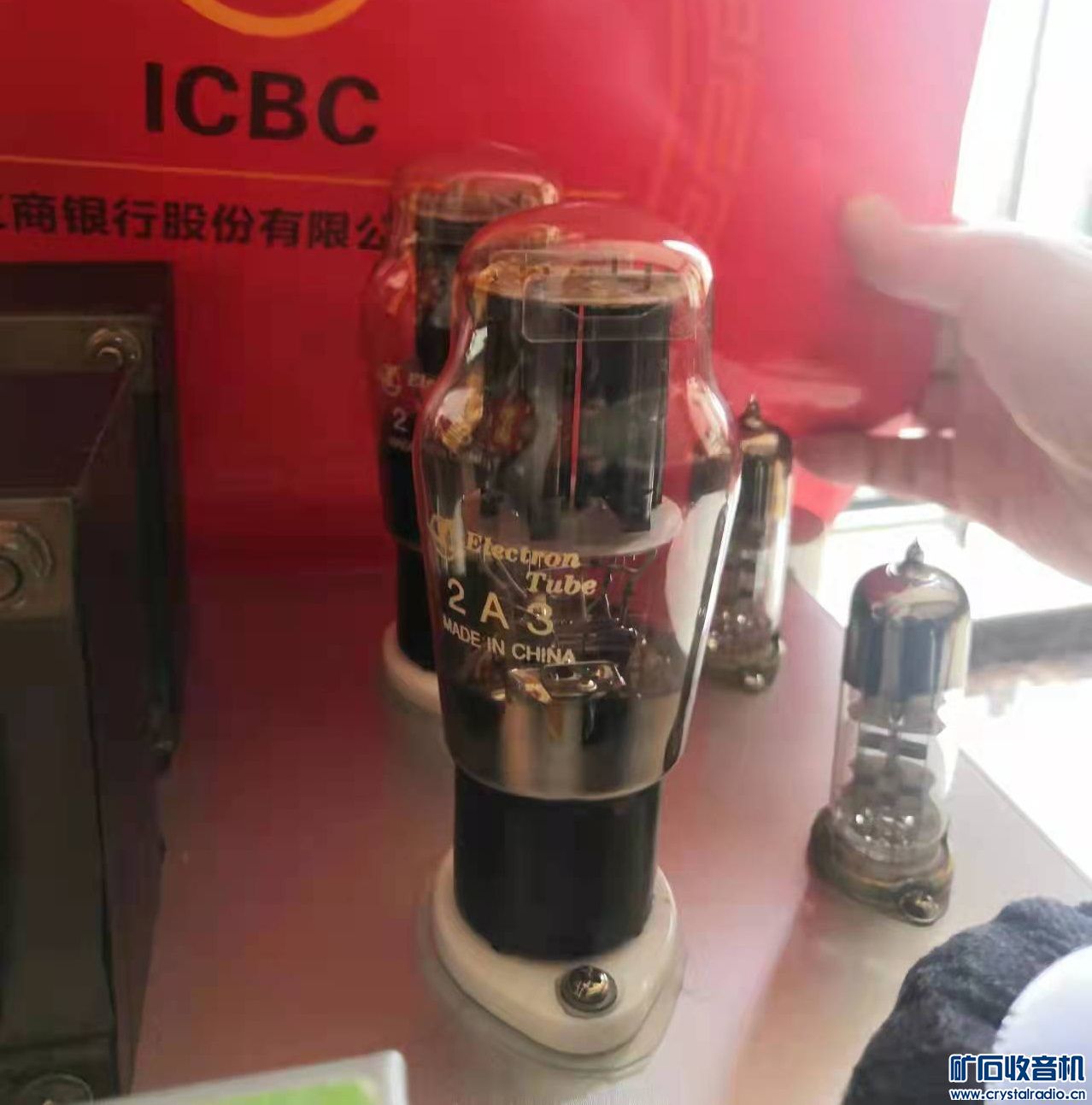

请教老胆,您使用的什么牌子的2A3?价钱、质量如何?
 楼主| 发表于 2022-6-23 20:50:00 | 显示全部楼层
见下图,好多年前买的,这应该叫曙光双屏吧?
发表于 2022-6-23 21:44:28 | 显示全部楼层
现在好像没有双屏的。谢谢回复。

发表于 2022-9-3 13:23:28 | 显示全部楼层
2个月的听音,就凭一万用表,你就没有听出啥来?还是示波器  管用,一眼就可以看出来。
6S6是高S管,极易自激,而且是四极管,失真很大,接成三极管还差不多,而你恰恰是标准接法。指针万用表只有  有经验的可以看出来。
