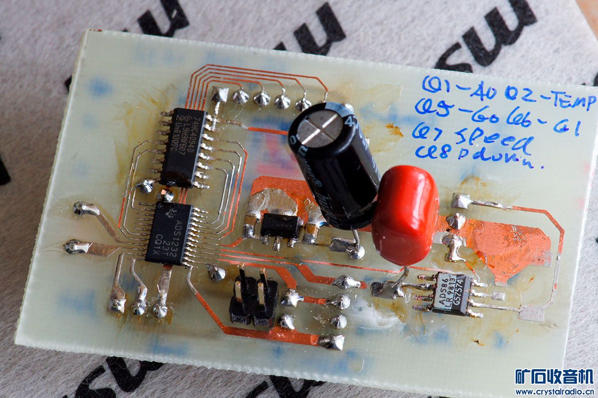

24bitADC芯片ADS1256的测量精度

 楼主| 发表于 2022-4-11 13:42:19 | 显示全部楼层
测量40mV, PGA取32
2.5样本/秒,被测源:指针表的表头(X10K中值)
从测量结果来看,采用中值滤波后,
多次50样本统计,
经过简单中值滤波后,
最大噪声峰峰值为1.4uV
一般摆幅在1uV以内。
我也分不清这是被测源的波动还是采集系统波动。
反正现在LCD屏上可以稳定显示40.753(每秒2.5次刷新)
最大1个字的波动
这个稳定度大概为:0.001/40.753=0.0025%
最差也在0.005%之间,
这个结果我已经很满意了。
测试环境留存(有点儿乱

发表于 2022-4-11 18:25:29 | 显示全部楼层
abbey_tom 发表于 2022-4-11 14:11
测试环境留存(有点儿乱 )
手册中做了一些常规建议,有助于降低噪声,我顺便用百度翻译了。
  常规建议
    ADS1255和ADS1256是高分辨率的A/D转换器。要获得最佳性能,需要仔细注意其支持电路和印刷电路板(PCB)设计。图25是ADS1255的基本电路。建议模拟和数字都使用一个接地层。该地点层应与旁路电容和模拟调理电路共用。但是,避免将此接地层用于有噪声的数字信号,如微处理器等组件。如果分开模拟与数字接地层,确保两个地层连接在一起,数字接地引脚(AGND和DGND)不应该有电压差。
    与任何精密电路一样,要使用良好的电源旁路技术。小容量陶瓷电容器并联一个大容量的钽电容或大容量的低压陶瓷电容器。电容器尤其是陶瓷小电容,应靠近电源引脚。数字逻辑器件尽可能运行在低电压或关闭。这有助于减少它与模拟输入的耦合。避免对数字输入端强冲击。数字管脚串联小电阻(≈100Ω)有助于控制走线阻抗。不使用RESET或SYNC/PDWN引脚时,直接连接到ADS1255/6 DVDD引脚。
    特别注意参考源和模拟输入。这是最关键的电路。电压参考输入端,接入低ESR(等效串联电阻)的旁路电容器。确保这些电容器足够大,最大限度地对参考电源滤波。由于ADS1255/6的出色性能,参考电压容易限制整体性能,如果没有仔细挑选。当使用独立电源参考源,确保它是低噪音的,低漂移的,能够驱动ADS1255/6参考输入端的。对于不适合驱动ADS1255/6的电压基准(例如,高输出阻抗的参考电源或电阻分压电源),推荐使用缓冲器,电路如图26所示。输入信号跟随参考源做比率测量,灵敏度稍低,但可以验证参考源是否纯净。
    通常情况下,输入端需要接一个简单的RC滤波器(如图25所示)。这电路抑制调制器频率附近高频噪声,参见频率响应章节。避免低等级电介质的电容器,以最大限度减小温漂和泄漏电流。保持输入走线尽可能短,将元件放在靠近输入引脚的位置。使用ADS1256时,确保对所有正在使用的通道进行滤波。前面的章节还谈到,不使用的输入端,建议浮动(悬空)

 楼主| 发表于 2022-4-11 20:18:02 | 显示全部楼层
  常规建议
谢谢许老师费心了,
这些硬件滤波措施等我要制板的时候会参考的。
就目前来看,
我觉得结果还是比较满意的。
本人要求不高,
原来只想毫伏表优于我的23S就可以了,
现在稳定度已经可以达到0.003%。
记得您说,
有个玩8位半的制作,
他做的ADS1256,
噪声摆幅6uV以上。
貌似我的好像还强一些,
加滤波后摆幅小于1-2uV应该可以做到。
 楼主| 发表于 2022-4-11 22:01:44 | 显示全部楼层
washu 发表于 2022-4-11 17:32
采样更多样本,然后做 FFT,看看噪声频谱  以确定是芯片还是鸡肫还是源的噪声
一般低频噪声通常 ...
刚才仔细看了一下,
我这个基准用的是ADR431,
噪声达3.5uV,
这样的话,不用测试了,
大概我这的指标基本到头了。
发表于 2022-4-11 22:47:58 | 显示全部楼层
abbey_tom 发表于 2022-4-11 22:01
刚才仔细看了一下,
我这个基准用的是ADR431,
噪声达3.5uV,
我还 AD586 呢
