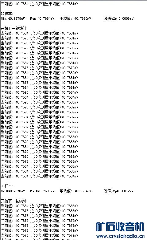

刚截图了一下40mV测试的统计结果
录得30Sa    p-p:  0.6uV

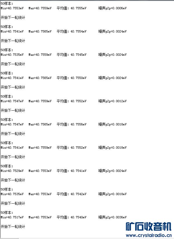

 楼主| 发表于 2022-4-10 13:10:05 | 显示全部楼层
washu 发表于 2022-4-10 12:29
Gainerr 不是 PGA 值,是鸡肫(以及 1232 自身)的增益误差(相对于 1V 标准源的误差),是一个来自外部 ...
最新测试截图
40mV源,PGA=32,2.5Sps
50样本重复测试(录得最低pp=0.6uV)

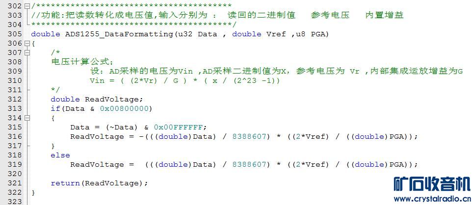

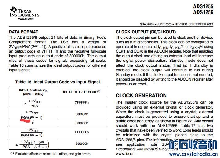

 楼主| 发表于 2022-4-10 19:29:35 | 显示全部楼层
chhds 发表于 2022-4-10 18:48
你确认所有代码都是你自己编的?
芯片返回的是24位二进制值,需要转换才得mV值
这也正是我疑惑的地方,
代码虽有芯片的读写时序部分不是我自己编的,
但这部分没有多少,
我基本都读懂了。
芯片返回的是24位二进制值,
需要转换才得mV值,
这个在我的主程序中,
见46楼所贴代码的第一句,
您画圈的这个公式,
当Vref=2.5V,PGA=1时,
每BIT=0.596046447753906uV,
由返回的是24位二进制值,可正常转换成mV
可问题是我可以命令芯片的PGA=2、4……64
按道理这个系数应该分别再除以2、4……64
但我只有仍维持系数不变才能得到正确的毫伏值。
发表于 2022-4-10 19:55:03 | 显示全部楼层
abbey_tom 发表于 2022-4-10 19:29
这也正是我疑惑的地方,
但这部分没有多少,
我使用一个函数转换
你把芯片传回来的二进制数传到PC,看看是否大了PGA倍,如果不是,则应该是放大倍数设置没有成功。
 楼主| 发表于 2022-4-10 20:47:36 | 显示全部楼层
chhds 发表于 2022-4-10 19:55
我使用一个函数转换
我是这样想的,
PGA=1时,
我所有的代码均正常,
包括24BIT读入主程序正常,
乘一个系数(令PGA=1)时也得到正确的电压值。
而同样的代码令PGA=2或其它时,
这个系数无须变化才能得到正确的电压值。
无须看传回的二进制,
必然与PGA=1时是一样的。
正如您所分析的那样,
有一个原因可导致如此,
那就是PGA设置没有起作用。
但是控制芯片的那些代码超级简单,
是在芯片初始化时完成的。
代码如下(是商家的演示代码):
//初始化ADS1256
void ADS1256_Init(void)
        ADS1256WREG(ADS1256_STATUS,        0x06);               // 高位在前、校准、使用缓冲
        ADS1256WREG(ADS1256_ADCON,        ADS1256_GAIN_64);                // 设置PGA
        ADS1256WREG(ADS1256_DRATE,        ADS1256_DRATE_2_5SPS);  // 数据速率
        ADS1256WREG(ADS1256_IO,        0x00);
就是写内部寄存器预置PGA而已,
其它代码均与此无关了(也总共没有多少)
假如像您所说的(我也这么怀疑过),
PGA设置没有起作用,
但同时发出的指令,改变速率却表现非常正常。
没有道理第二句没有起作用,
而第三句却起作用了。
附上有关代码:您抽空指导一下,谢谢。
ADS1256.rar
4.06 KB, 下载次数: 77
