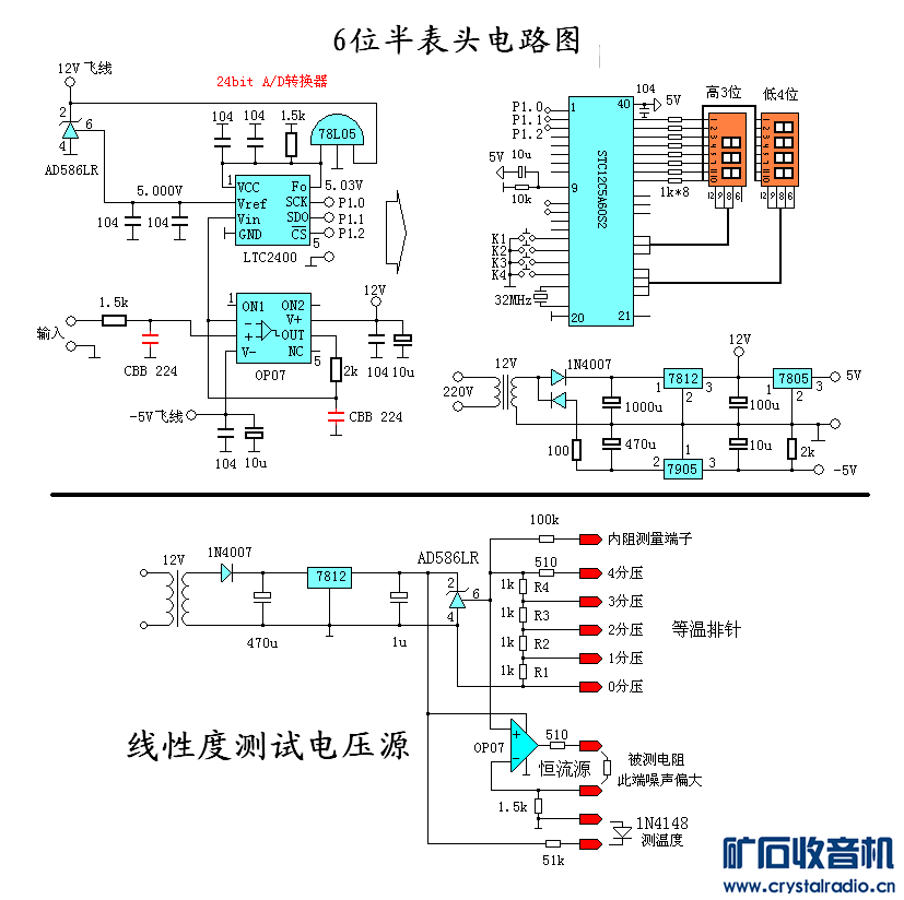

这是C源代码 a.rar (3.52 KB, 下载次数: 109)
以下是当时留下的一些笔记
LTC2400六位表头设计安装调试
该电路制作之后,已连续上机测试6天,稳定性良好。于是,今天把非线性改正程序及菜单功能全部加进去,使之变成完整的表头。
1、LTC2400的电源采用5V独立供电。数据手册给的测试电路,电源与基准共用,我上机实测效果不好。共电源方案,造成自检值偏小数百个字。共电源时,滤波电容越大,自检值越大,使用0.4uF比0.3uF,会增加100字左右,但还是很难达到5000,000字。当电路对电容敏感,电路稳定性稍差。所以本电路采用78L05对LTC2400独立供电,自检值接近5000,000字。所谓“自检”指的是将表笔输入端接到LTC2400的Vref端。
2、78L05接了一个1.5k的负载,其作用是:当LTC2400输入电压过高,输入电流通过内部的输入限幅二极管倒灌进78L05,会靠成LTC2400供电电压抬升。接了1.5k负载,以防输入电压抬升过多。
3、OP07运放输出加了一个2k限流的电阻,防止对LTC2400输入过强电流、电压。
4、缓冲设计:LTC2400的Vin端输入阻抗很低,而且是非线性的,这是内部开关电容造成的。当输入信号为0V时Vin会有平均电流输出,约0.5uA至1uA,当输入为2.5Vref时,平均电流最小,当输入为等于Vref时Vin会有0.5uA至1uA平均电流流入。这种非稳恒的平均电流,在外部输入电阻上形成压降,会造成严重非线性的误差。为此,本电路采用OP07进行缓冲放大,得到低频段极低输出电阻,驱动LTC2400,消除输入非线性。OP07的输出脚,会有较大的噪声,这是LTC2400内部开关电容造成输入电流噪声,在OP07负反馈下,输入电压是保持不变的,但噪声电流流过限流电阻,形成噪声压降。
这是因为LTC2400的信号输入脚的开关信号送入OP07负输入脚,被OP07放大造成的。如果希望消除这种噪声,须再加一级滤波器隔离。
5、LTC2400的信号输入端的0.22u电容的作用:LTC2400内部开关电容,会在输入端形成脉冲电压、电流,频率很高。加入这个电容后,输入端的脉冲电压基本消失,确保内部输入电容得到快速充电,提高AD的稳定性。由于OP07在高频段,输出电阻很大,因此加入了这个0.22u滤波电容后,在全频段内,得到了低阻抗缓冲输出,缓冲器的增益几乎为1,不易受其它不确定因素影响。该电容还可以减小高频干扰。
6、与LTC2400连接的电容,使用CBB,有的使用独石,以得到稳定的容量、较低的噪声。试验过程中,曾更换为耐高温的高容量的电脑主板上用的贴片电容,噪声非常大,AD转换非常不稳定,这种电容的温漂非常巨大,决不可用于这个AD转换电路。
7、7905输出接了一个2k的电阻:op07的工作电流很小,7905不能正常工作,所以接了一个负载。如果使用79L05,估计不接上电阻也能工作。
8、调零后的自检值,应在5000,000字左右,正负误差几十字不要紧。如果小了几百字,可能是电容失效,或不能工作于高频。如果大了几百字,可能存在严重的电容噪声。由于LTC2400自身误差、电路热电势等因素影响,自检值不会正好是5000,000字。
9、菜单使用方法:
1)K1键,切换换菜单,每按一次,会在菜单0、1、2、3、4、5之间切换。
2)菜单0是默认菜单,显示已进行非线性矫正的AD转换结果。在菜单0下,按下K2键,可以分别显示三种结果:未矫正值(无小数点)、已桥正值(末位出现小数点)、已矫正且显示到第7位(倒数第二位出现小数点)
3)菜单1设置零点偏移字数;菜单2设置中点非线性误差;
4)菜单3设置满量程字数的低4位;菜单4设置满量程字数的高3位
5)菜单5,设置滤波器步长。个位和十位设置第一阶滤波器长度,百位和千位设置第二阶滤波器长度。第二阶设置为1,相当于一个一阶滤波器,第二阶设置为0,程序转为多点平均法滤波,平均个数由个位和百位设置。
如,置为310,二阶为3,一阶为10。置为10,是10点平均滑动滤波。置为11,是一阶滤波。
6)在菜单1至5中,K2是光标移动键,K3是保存键,K4是更改键。光标移动到第6位,更改正负号。第7位显示菜单号。
10、零点偏移的测量:将表笔短路得到的读数V0,并把V0保存到菜单1
11、中点非线性误差的测定:
在被测基准中,有4个分压电阻。R1、R2看作下臂电阻,R3、R4看作上臂电阻。设下臂电阻的压降为V1,上臂电阻的压降为V2,总电压为Va
如果表头线性度理想,存在关系式Va = V1+V2,如果不理想,中点非线性误差为a = (V1+V2-Va)/2
测定非线性误差a时,把表头置为无矫正模式(按下K2键)。
无矫正模式,是未调零的,所以测量Va、V1、V2时,应做零点偏移改正。设零点为读数为V0,那么就有 a = (V1+V2+V0-Va)/2。将夹子接在“0分压”与“2分压”得到V1,将夹子接在“2分压”与“4分压”得到V2,将夹子接在“0分压”与“4分压”得到Va。
由于OP07的输入电流不可忽略,所以也须改正。OP07的输入电流比较容易测得,分别测量“分压4”端子和“内阻测量端子”的电压,得到两个电压的差值,再把差值除以100,就得到了OP07的输入电流,单位是nA。若测得的输入电流是I纳安,那么所需的改正值是Vr = (1.5+1-0.5)*I = 2I,比如,测得I=3.5nA,那么Vr = 2*3.5 = 7
最后,a = (V1+V2-Va+V0+Vr)/2,然后把a值保存到菜单2即可。
如果觉得OP07输入阻抗低,可以试试OP177
12、关于最后一字的跳动
在使用软件进行滤波之前,最后一字跳得利害。跳动最大范围大约是7字左右,主要跳动范围约3至5字。因此,如果两次转换结果平均,跳动范围可减小到5字左右,主要跳动范围约2至4字。如果5次平均,最大跳动范围约3字,主要跳动范围约1至2字。8次平均,会降到1至2字。当然,“跳动范围”指的是数秒以内的跳动。10至20秒或更长时间的跳动范围,还要加1字。估计这是半导体器件的极低频噪声造成的。总的说,在一阶滤波器中,参数设置为8,短期只会观察到1至2字的跳动,即±1字的跳动。如果明显超过±1字(相对于偶然超过而言)的跳动,有可能是干扰或元件质量问题。
通过更改菜单5中的滤波参数,改变平均的次数。
13、测试注意事项
1)预热20分钟,测量期间,尽量减小空气流动或电路板移动,以免造成温度不稳定。OP07需要较长时间预热才会稳定下来。
2)夹子不能用手切换,而应使用镊子操作。5个排针及2个夹子全应等温度才行。否则会产生几个uV的热电势,影响测量精度。
3)在菜单设置了零点偏移参数,可以大大减小偏移,读取电压时,通常无需减去零点值。如果要求测量特别精确,最好将表笔短路,测出零点偏移量,然后在测量结果中减去该偏移值。

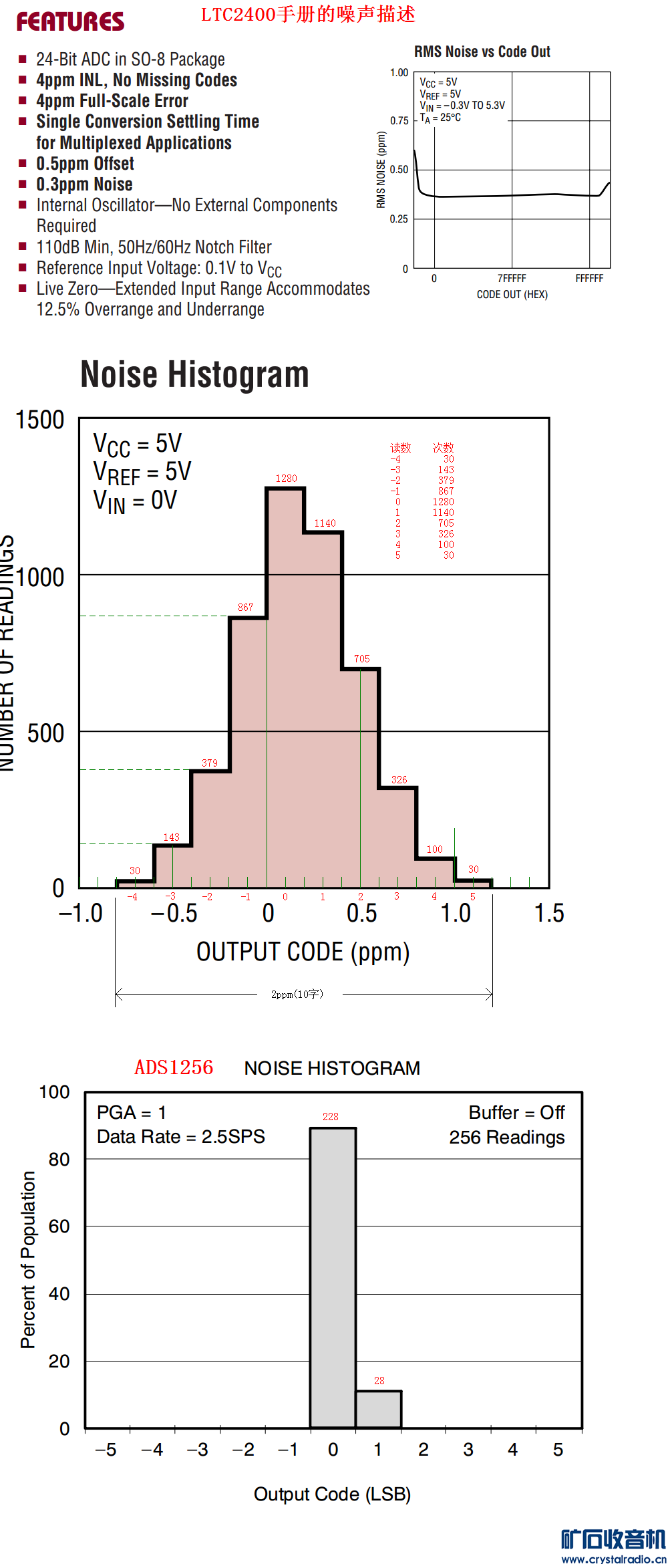

在我眼里,手册没有做假,但故意隐藏了一些关键细节。
    ADC的性能是几个bit,直截了当的说明就可以了。24bit就直接说是24bit的,20bit就说20bit的,有噪声的,不要计入bit。不同的条件下,bit数不同,做个简要的说明就可以了。
    ADS1232自称是24bit的,LTC2400也说是24bit的,ADS1256再次申明24bit,都是24bit,大家都是24bit的。
   20年前,广告里经常播放:平面直角电视,超平电视,纯平电视,现在的液晶电视又叫什么,长方形电视机?我至今还是记不清那些电视机的具体差别。我认为,产家还是过度宣传了,搞了一推不好理解的名词。比如他们突出RMS noise的价值,我们想知道跳了几个字,稳不稳,稳了就行,RMS没那么重要。
    LTC2400,即使作了平均,要达到24bit(不计符号位,按23bit计),还是有些困难的。
    ADS1256手册,倒是明确指出,24bit不丢码,23bit无噪声分辨率,宣传页不再强调RMS,而是强调无噪声输出。我不知道是否有吹牛的成份。还是要实测才知道。楼主的ads1256,噪声5uV以上,比手册的差了一些,具体原因未知。

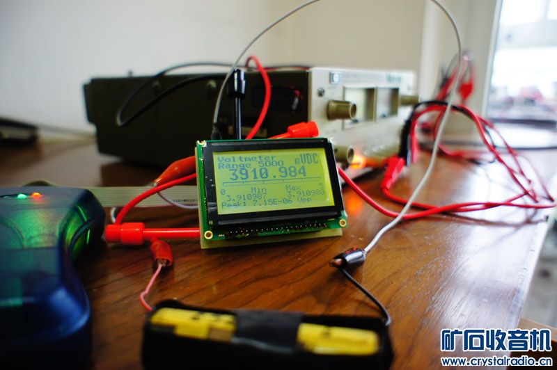

轮胎的 2400,官方说法是 24bit no missing code,也就是说在 no missing code 层面是 24 位...
噪声,有 RMS 噪声、峰峰值噪声,就好像对交流电的定义有有效值、峰值一样,存在描述差异,因此这种指标存在描述差异我认为是合理的,实际上你可以看一下对精度的描述,现在也说成“不确定度”了,有一个区间且区间大小和统计方法是相关的,按你的说法人家计量机构也不干脆
我以前说过,玩 1232 是因为发行 Voltgen 的时候 2400 (便宜的菜鸡)货源不足,看到徳姨 1232 指标非常好价格又很(在假货宝上)便宜就动了心思,结果大失所望:
1、它不是单周期 ADC,输入改变到输出需要至少 4 个转换周期;2400 是单周期,对于我需要频繁切换模拟开关的场合,它非常不合适
2、它不是每周期都对输入零点和满幅(基准)做自校准,如果要做自校准需要接近 10 个周期且需要额外操作;2400 是每周期都校准输入零点和满幅,所以你前面也说它零点很好,对基准几乎都是 500000...,1232 之类就一塌糊涂得很。
从这个角度看,1232 噪声低,其实是速度更慢的结果 --- 2400 相当于它十几倍的速度
徳姨其它 ADC 是否也如此,我是持怀疑态度的,不过不管怎么说,起码手册给出的数据你测试起来应该是差不多的(数据中的水分是另一回事不是这个意思),轮胎的 2400,官方手册给出的数据,噪声指标是 1.5uVrms,我实测 6~7uVpp,该数据你应该也有印象,两者是接近的(噪声的有效值和峰值差得比较大)。楼主测试结果和手册给出的数据差太远,是值得怀疑的,我测试“便宜”的 1232,和样片是没有什么区别。
*7.15uVpp,和 1.5uVrms 比较接近

都是24bit的,不过,从手册上看,ads1256的性能要好一些,大约多了1到2个bit,非线性指标也略好一些。
如果以ADS1256为标准24bit,LTC2400应是22bit或23bit的。
从无噪声分辨率看,ADS1256多了2bit。从非线性看,ADS1256多了1bit
LTC2400转换速度比较快,如果取2次平均,性能与ADS1256就比较接近一些。
按手册上的描述,降低LTC2400的参考电压,可以改善非线性。
LTC2400是低功耗的。ADS1256高功耗,高速。
综合功耗等因素,LTC2400还可以的。更适合你的电压源。

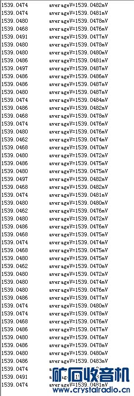

washu 发表于 2022-4-9 11:56
假货宝上的现成半成品?那未必有爱好者们做得好  你参考我的 1232 自己做一个吧,我那还是十几年前, ...
其实并没有您想像中的那么糟糕,
其实在测电池电压的时候,
噪声也就在两三个微伏的样子。
下面的截图中,
左侧是单次实时测量值,
右侧是近10次算术平均。
