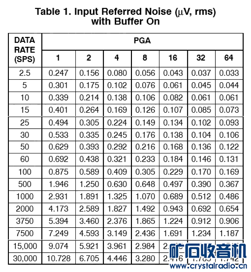

采样率多少,德姨指标 2.5Sa/S 输入噪声零点几微伏
当然不知道水分多大,记得以前玩 1232,用碱性电池做源,噪声 2、3 微伏好像

飘肯定的,碱性电池温度系数可不小,所以要一个合适的环境(温度相对稳定)做测试。我当初测试 1232 应该是32样本。
手册上的数据是有效值,折算为峰峰值可认为大约是6倍(2.5uVpp),你再试试
btw. 可直接短路输入看看噪声多大

多少样本,我玩 1232 的时候,32 样本输入短路是 1.7uVpp,南孚电池是 3.3uVpp
短路
南孚
至少是符合手册指标的

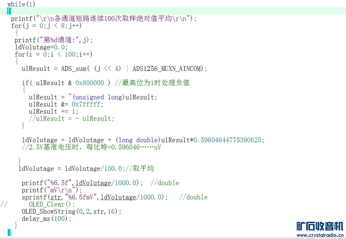

各通道连续100次采样的测试结果如下:
 楼主| 发表于 2022-4-6 09:00:10 | 显示全部楼层
单次采样结果有正有负,
我是取绝对值求和后再平均的。
代码如下:
发表于 2022-4-6 10:16:14 | 显示全部楼层
abbey_tom 发表于 2022-4-6 09:00
单次采样结果有正有负,
我是取绝对值求和后再平均的。
代码如下:
这个测试不是叫你取平均值,而是统计 100 个样本的峰峰值(或者求其标准差、有效值),然后和手册对比。
要不然你之前说的大概 10uV 怎么来的?
