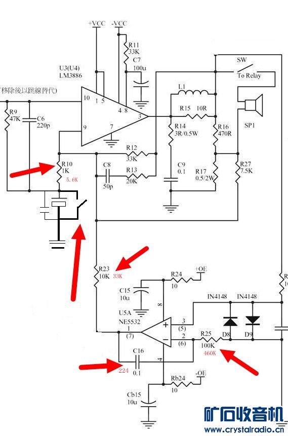

准备倒腾这个电路,可在直流反馈与交流反馈间切换
发表于 2022-5-11 16:51:27 | 显示全部楼层
直流伺服的低通滤波器RC时间一般取0.1至0.2秒。
也就是100k,配1μf到2μf。
NE5532运放,R取100k。
FET输入的运放LF353,R可用1M,C用0.1-0.22μf。
自激没道理啊。

 楼主| 发表于 2022-5-11 16:58:38 | 显示全部楼层
小鬼头 发表于 2022-5-10 17:17
看来我原来没算对。
刚才核查了一下,是我误把dc伺服电路的滤波器当成是二阶的低通,实际上他是一阶。 ...
3042775020 发表于 2022-5-10 23:20
楼主的实验在直流放大电路状态下输出端电位无法稳定。个人的看法原因在于电路输入端的电阻配置破坏了电路输 ...
谢谢,问题解决
综合小鬼头、3042775020 等论坛高手的意见,修改了运放外围电阻阻值,顺利解决自激问题!
 楼主| 发表于 2022-5-11 17:00:17 | 显示全部楼层
现在静态中点电压稳定在1.6mv,自激问题解决
发表于 2022-5-11 17:05:41 | 显示全部楼层
感觉运放的两个0.1uf退耦高级电容,用得不妥。
直立安装引线太长了。负电源退耦那个位置也不好。
建议改用普通聚丙,聚酯,或独石电容即可。
负电源退耦的改焊电路板反面。
发表于 2022-5-11 17:21:25 来自手机 | 显示全部楼层
天门冬 发表于 2022-5-11 16:58
谢谢,问题解决
综合小鬼头、3042775020 等论坛高手的意见,修改了运放外围电阻阻值,顺利解决 ...
你只是改了R23(由10k改为33k),其他没改就解决自激问题吗?能否详细一点说明一下。
 楼主| 发表于 2022-5-11 17:32:11 | 显示全部楼层
R23(由10k改为33k,其它电阻也动了一下,等抽空画图,请小鬼头坛友高手看看

 楼主| 发表于 2022-5-11 19:29:16 | 显示全部楼层
谢谢小鬼头坛友指导,调整几个电阻值,如图箭头所指
发表于 2022-5-11 22:38:10 | 显示全部楼层
谢谢你的电路图。
有关自激的问题,涉及到负反馈理论的应用。我最近对这方面的知识和技术比较感兴趣,除了发一个还没时间续写的专题帖子外,还在学习中。
帖子是:
http://www.crystalradio.cn/thread-1992761-1-1.html
你这里是甚低频的自激,之前我看过的资料都没有讲述到(都是讲高频自激的),所以更吸引我尝试用学到的相关知识来进行分析。
前面我那几个回帖有些误算,但大方向应该是正确的。回头分析原电路图(包括你pcb实际画出来的电路图——我已留意到该图与一楼的图略有差异),从分析的结果看,该图在理论上是不自激的,即pcb布线理想的情况下他不自激。但估计是因为你的pcb布线不够理想,引入了一个额外的数hz甚低频极点,从而导致自激。你改了2个电阻的阻值,刚好避开了这个极点所引致的负作用。
你现在把负反馈网络接地的电阻由1k改为5.6k,这样,整个功放的闭环放大倍数就下降为原来的1/5.6,实际使用时放大量可能不够。可改回原来的1k取值,我估计同样不会自激,你尽可试试。
 楼主| 发表于 2022-5-12 09:35:22 | 显示全部楼层
小鬼头 发表于 2022-5-11 22:38
谢谢你的电路图。
有关自激的问题,涉及到负反馈理论的应用。我最近对这方面的知识和技术比较感兴趣, ...
好的,谢谢小鬼头坛友分析,不愧是矿坛一流高手。我把5.6k改回1k,提高放大倍数,看看情况,如果不自激最好 ,自激也可能是PCB设计不合理,毕竟受限于面积,太紧凑了点,线间耦合可能性比较大。
发表于 2022-5-13 16:45:08 来自手机 | 显示全部楼层
天门冬 发表于 2022-5-12 09:35
好的,谢谢小鬼头坛友分析,不愧是矿坛一流高手。我把5.6k改回1k,提高放大倍数,看看情况,如果不自激 ...
改回电阻试过了吗,结果如何?
引致甚低频振荡,通常不是线路间挤迫引起,而是地线排布、电流返回回路形成了公共阻抗、退耦电容安排不当等这类的引起。
 楼主| 发表于 2022-5-14 20:53:03 | 显示全部楼层
小鬼头 发表于 2022-5-13 16:45
改回电阻试过了吗,结果如何?
引致甚低频振荡,通常不是线路间挤迫引起,而是地线排布、电流返回回路 ...
谢谢,改回去了,没有自激的情况,工作稳定,静态中点输出1.6mv ,抽空示波器看看波形
