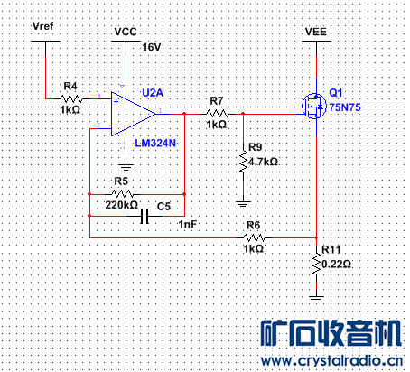

    为方便看帖,将LM324电子负载的整机电路图进行重画,如下图。
<LM324电子负载的整机电路图重画>
    可看到,这个电子负载利用LM324内部的4个运放,与外面的4只MOS大管,分别构成了4个单元的压控恒流源电路。这4个单元电路完全相同,并联在一起共同工作,这样,依靠4个单元来分摊电流和功率消耗,可以获得电流和功率更大的带负载能力(见注1)。
(注1:将这个电子负载视为被测电源的负载,更符合语言习惯。但为了叙述方便,本帖统一将外接的被测电源称为这个LM324电子负载的负载。)
   单个压控恒流源即单元电路经重画后,如下图所示
<LM324电子负载的单元电路图>
   其中,R11是恒流控制用的检流电阻;Vref由用户控制的4.7k电位器得到,其电压值的大小,决定了单元电路的恒流电流大小和功率消耗。
   单元电路的恒流电流为Icon=Vref/R11。其中R11=0.22欧姆,Vref的变化范围最低是0V,最高约为2.5V*4.7k/(22k+4.7k)=0.44V。因此,单元电路的恒流电流为0A至2A可调,整机则是0A至8A可调。
   单只MOS管上的功率消耗近似为Pc=V*Icon。其中,V为被测电源的输出电压。以被测电源输出12V为例,若本电子负载整机调至最大的8A(单元电路调至2A)时,那么,整机4只MOS管的总功耗将为96W(单只MOS管为24W)。这样的功耗可不低,需要较强大的散热能力才能保证MOS管的安全。

2、运放在这里的应用,已超出了厂家有关高频稳定性的保证范围。
LM324是单位增益稳定的运放,厂家可以保证在100%负反馈(放大倍数为1倍,比如接成缓冲器;所有的开环增益都用于负反馈,此为运放应用中最容易自激的情形)的情况下稳定工作。但厂家的这个“保证稳定”,是有条件限制的,使用上必须要注意不能超出应用范围。如果要让运放能稳定地工作于最易出现自激问题的状态下,你就不能在负反馈信号传送的途中,增加新的有实质性影响的极点(通常意味着需要使用纯阻性的负反馈网络、以及不能带过大的电容负载),也就是,不能有额外的比较多的相移。
现在这个电子负载,是在LM324的基础上,再增加一级MOS管有源电路,然后再施加负反馈。假如增加的一级是理想运放,当然问题不大,因为没有增加任何相移,所以还没超出厂家保证范围。但问题是,现在增加的是一级有源电路(即使放大倍数小于1),意味着至少要增加1个极点(其实是至少增加2个极点,输入处和输出处各1个,但实际应用中只考虑起主要影响作用的那1个,通常是极点频率最低的那个),会起到加快相移速度的作用。
这个极点是可以粗算出来的(下一个帖子我推荐的《模拟集成电路的分析与设计》一书就有这方面内容,如果你对晶体管分立件电路感兴趣,该书是最佳教材之一)。我记得大致是,这里MOS管G极输入处形成的极点频率最低,大小由等效输入电容Cp和R7(1K)、R9(4.7k)分压器的等效串联电阻Rp决定。
其中,等效串联电阻Rp可由戴维南定理计得,为R7与R9并联后得到的值,即Rp=(R7*R9)/(R7+R9)。
而等效输入电容Cp分为两部分,即Cp=C1+C2。第一部分C1等于Ciss除以(1+gm*R11),即C1=Ciss/(1+gm*R11),其中gm是MOS管的跨导(相当于三极管的beta)。第二部分C2,是G极与D极之间的极间电容Crss反射到G极处的等效电容,在负载为理想电源的情况下(也就是此时MOS管工作于源极跟随器方式),此部分电容等于Crss,即C2=Crss。
在这里我就不具体算了,因为仿真软件自己会帮忙算。但懂得计算方法,将有助于了解电路运作规律和判断其发展变化的趋势。
这个电子负载使用的是大电流的MOS管,所以,Ciss和Crss会比较大(gm值也比较大,下一节理由里将发挥作用),这样,极点频率就比较低,这是不利的一面。当极点频率开始接近环路增益0dB频点时,就会带来额外的相移,令系统的高频稳定性变差。如果低于这个0dB频点,往往就直接自激。
3、此机子的负载接口是一个开放性接口,在没有足够的高频补偿措施的支撑下,必定会容易出现自激问题。
电子负载使用时,他的负载是用户的被测电源。而这个负载,是设计者不能控制的。换言之,这个电子负载不能做温室里的花朵,像那些封闭在机子内部与外界隔离的电路那样,仅做简单的试验即可而不需提供额外的裕量,必须要让他在运行时,能经得起各种苛刻情况的考验。高频稳定性方面,也因此需做足预防准备措施,留有足够的裕量。成熟的电子负载电路之所以采用多个高频补偿措施,原因也在于此。
现在再按上一节的方法,看一看接上被测电源时新增极点的情况。先假定接上被测电源后,负载是RL(含被测电源的内阻和接线内阻)。
此时,MOS管不再是工作于源极跟随器方式,而是工作于共源极放大方式。而共源极放大方式,是MOS管各种工作方式中极点频率最低的(其放大倍数越大,极点频率就越低)。类似上一节,这里的极点频率大小,也是由等效输入电容Cp和R7(1K)、R9(4.7k)分压器的等效串联电阻Rp决定。
Rp、C1的计算与上一节相同。但C2这一部分,增为上一种方式的1+gm*RL/(1+gm*R11)倍,即变为C2=Crss*[1+gm*RL/(1+gm*R11)]。可见,C2比上一节增多了gm*RL/(1+gm*R11)倍的Crss,极点频率因而会比上一节的低。
更糟糕的是,RL是含有电感性成分的,在感兴趣的频率点(数十KHZ至数百kHZ),不再是mR(毫欧)级别,而是数欧姆、甚至数十欧姆级别,远比电阻成分的作用大,因此,极点频率会比上一节的低一个量级。
这个电感成分,不仅来自于导线(网上有导线电感计算公式,直径为0.4mm、线长2米的导线,可计得其寄生电感为3.66uH),而且还来自于被测电源本身。这是因为,被测电源(线性稳压电源、开关式稳压电源)是一个闭环负反馈系统,内部误差放大器的开环频响曲线是随着频率升高而降低的,其提供给降低输出内阻的负反馈量(即环路增益)相应地高频时少、低频时多,令输出阻抗随着频率的升高而升高。阻抗随着频率的升高而升高,这就是电感的特性,所以,被测电源往往天生就带有电感性成份。我这里没有成品电源的此项数据,但IC厂家给出LM317稳压电路的输出阻抗有关数据可供参考,其电感成份约为2.2uH。
可见,这个LM324电子负载面对的情况比上一节所述的还要严峻。新增的极点明显要受外界因素影响,而且工作电流越大,极点频率就越低(因为MOS管的特性是gm值随着工作电流的增大而增大),也就越容易自激。(后面我的仿真显示,这个LM324电子负载在带4.7uH+100mR的负载时,将会出现振荡)。
