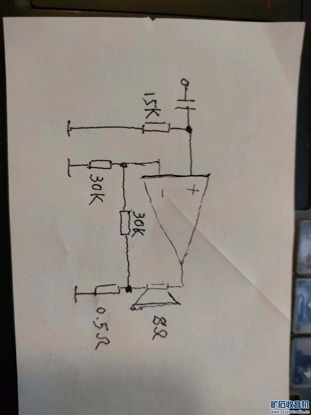

发表于 2022-5-10 23:20:37 | 显示全部楼层
楼主的实验在直流放大电路状态下输出端电位无法稳定。个人的看法原因在于电路输入端的电阻配置破坏了电路输入端差分电路的共模抑制比引起工作点的飘移。电路输入端在直流放大时应该使R9的阻值等于R10和R12的并联值,这样的情况下因为温度变化引起的工作点的漂移会被差分电路的共模抑制特性所克服,输出端的漂移可以得到抑制。但是普通的反馈电路这样配置会降低电路的输入阻抗影响前级电路的工作状况。为克服这个毛病,可以把电路改成电流取样,电压串联负反馈并且适当配置输入端电阻可以改善电路的输出端电压漂移。 微信图片_20220510231541a.jpg
画了一个简单的示意图供参考。
 楼主| 发表于 2022-5-11 09:38:12 | 显示全部楼层
3042775020 发表于 2022-5-10 23:20
楼主的实验在直流放大电路状态下输出端电位无法稳定。个人的看法原因在于电路输入端的电阻配置破坏了电路输 ...
谢谢,我原来也怀疑是放大部分问题,去掉伺服双运放,无论交流反馈还是直流反馈都是稳定的,交流反馈静态中点输出大概1-2mv,直流反馈静态中点输出一边7mv,一边13mv,不随时间变化,是稳定的,因此基本排除放大电路稳定问题,应该是伺服双运放自激震荡
