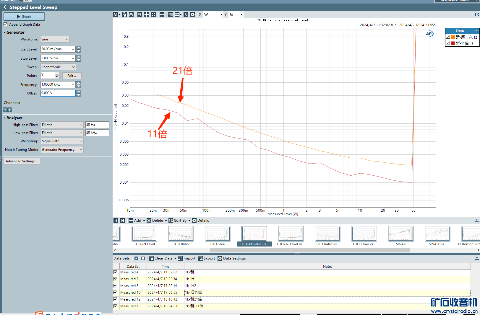

LM3886测试了不用直流伺服、直接短接负反馈电容,直流输出20mV,稳定工作不漂移,用反馈电容的话输出0.6mV。另外,看了楼主的PCB设计,建议按TI厂方的数据表要求:
1、每个IC在正负电源上要用470-1000uF+22~47uF+0.1~2.2uF电容组合来退藕;
2、还有反馈电阻尽量焊在集成块的脚上,缩短反馈距离;
3、把20K以外的信息尽量切除,可以用三阶低通滤波,附图;
这样做出来的3886失真才小,声音不会显粗,高音会很细腻。
参考电路
这个是我做的3886,测试对比反馈电阻20K和10K的失真表现

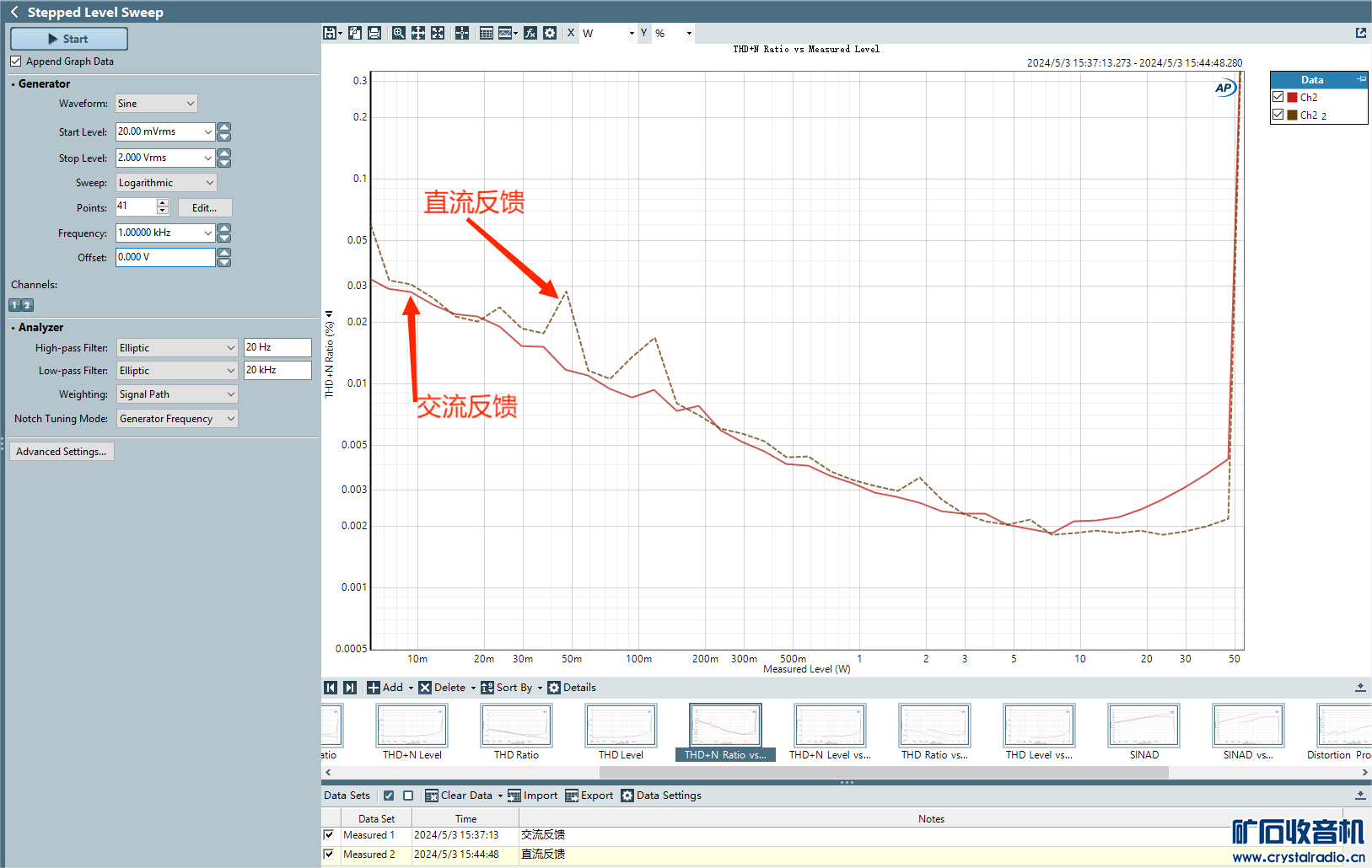

LM3886测试了不用直流伺服、直接短接负反馈电容,直流输出20mV,稳定工作不漂移,用反馈电容的话输出0.6mV ...
用直流伺服以后,静态输出电压小于1mv,没有伺服时有十多mv。
发表于 2024-6-25 15:17:09 | 显示全部楼层
直流伺服可能会引入其它失真,您伺服运放的输出电阻是不是比反馈电阻大10倍以上?
补充一下交流反馈与直流反馈的差异测试:
补充一下交流反馈与直流 ...
电阻阻值参数都在40楼 ,我没有失真测试仪,主要看方波,20hz-50Khz方波没有畸变,100Khz可以接受。
另外大于20Kh信号不能去除,涉及傅里叶变换谐波问题,在此通俗说是音色细节问题。
发表于 2024-6-26 18:42:29 | 显示全部楼层
R23太小了,对声音影响很大,国半原厂数据表上有这种直流伺服的电路可以参考,R23=220K,直流伺服用LF411或者TL071等运放。
另外,CD及及其它音源基本都没有20K以上的信号,3886的带宽就那么点,把20K以上的杂波切掉一些高音的听感会更好,您可以试试对比一下,高音更细腻。3886做到厂方PDF公布的数据水平,大部分DIY功放都不如3886好听,尤其是高音,可能是集成块功放中最好的一款。
