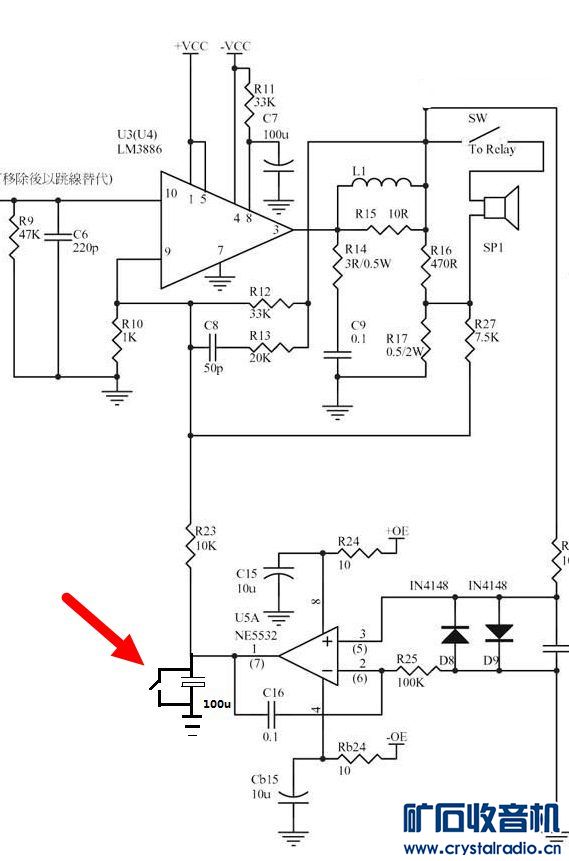

ChrisLove 发表于 2022-4-1 20:56 那个电容的用途是让功放的直流增益=1,交流增益主要取决于电阻(和容抗)。如果加了直流伺服也没必要再保留 ...
st.you 发表于 2022-4-2 09:56 3886的失调电压典型1mV,做成纯直流放大,就算不加中点校正,中点电位也就1mV*34 左右
luhuineng 发表于 2022-4-2 14:35 看了第一张图,正想提意见(直流伺服运放的输出是不是该加个电阻限制电流)缺看到楼主求你第一张图是错误的 ...
天门冬 发表于 2022-4-2 17:01 保留落地电容是为了在直流反馈与交流反馈间切换
岁月留声机 发表于 2022-4-4 08:12 完全没有必要了。
longshort 发表于 2022-4-4 08:42 R10直接接地的话,运放输入失调电压将按1+R12/R10的比例出现在运放输出端,中点电压的偏移就是这么来的。
