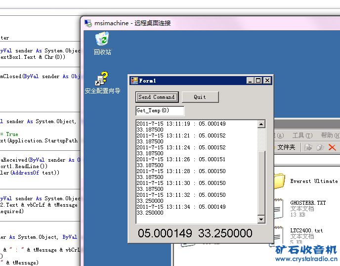

6位半表头制作完成
 楼主| 发表于 2011-7-15 08:52:24 | 显示全部楼层
手册中指出的非线性误差的典型值是4ppm,最大15ppm
本次测得,最大值是11ppm
 楼主| 发表于 2011-7-15 08:54:08 | 显示全部楼层
以上测定误差约为5字

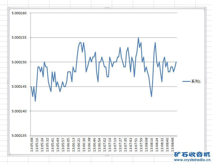

因为测量时间短,所以电压值相对稳定。这种测量,并不在乎电阻的精度,误差1%或5%,都不影响测量,主要是关心它的短期稳定性,确保测量期间电压读值稳定即可,在测量期间,阻值不要变化就可以了。
由于这个AD586电路,噪声比电池大,所以读值稳定性稍差一些。读数平均跳动2个字左右,用电池,只会跳动1个字左右。

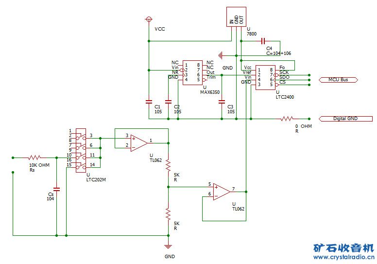

发表于 2011-7-15 12:46:57 | 显示全部楼层
回复  washu
    你的电路图中的C3 105,建议去除。C3 105前面的那个100欧电阻,偏小了一些,当输入信 ...
xjw01 发表于 2011-7-14 19:30
画图的时候复制元件,标签没改(这个软件不会自动改),变成两个 C3 了,应该是这样的
其中 CL 的存在,因为当初是引出很长的线做测试的,没有 CL 的话 ADC 出来的数据是乱跳的,必须有 CL(Cin、手册 P23),有 CL,运放接上去就会振荡,因此必须有 CF,CL 和 CF 的存在使得电路响应变慢。如果运放和 2400 直接连接,中间的 PCB 走线尽可能短,那么 CL 可能不必或可以尽可能地小。
至于另外那个问题,很简单,把输入钳位电路做在运放前,使得运放的输出不会超过 LTC2400 的容许值即可。LTC2400 的输入等效电容不小,如果 Rs 过大响应也会变慢。
新的测试电路极其简化,虽然还没有办法马上做出新的测试 PCB,但尽可能缩短了 LTC2400 Vin 和 TL062 Out 的距离,似乎问题不大:
噪声上是稍微大了点了

发表于 2011-7-15 23:23:21 | 显示全部楼层
下图实验已成功,虽然噪声大了些,尚不确定是糟糕的电路布局,模拟开关引入或其它因素。
工作原理,在一个测量周期中
1、将模拟开关 K4 打开(其余关闭)
2、等待一段时间,模拟开关导通、运放电压上升需要时间
3、进行一次转换,结果存入 mOffset
4、关闭所有模拟开关,等一段时间
5、将模拟开关 K3 打开
6、等待一段时间
7、进行一次转换,结果存入 mEasure
8、关闭所有模拟开关,并用式 Result = mEasure - mOffset 得到最终结果
9、Jump to 1
结果表明,即使经过了两个失调很大的运放(TL062),最终将输入短路的时候,结果可以控制在 1-3 个字(1-3uV),比使用精密低失调运放结果更好;由于使用了 JFET 运放,Ib 更小,输入阻抗更大
完整的输入增益电路构想如下,提供 0.4 倍和 4 倍增益,分别对应满度 12.5V、1.25V。模拟开关 SWA 用于输入/调零/CAL 切换,模拟开关 B 用于增益切换,当 B1、B4 打开,B2、B3 关闭时,增益为 0.4;当 B1、B4 关闭,B2、B3 打开时增益为 4。
