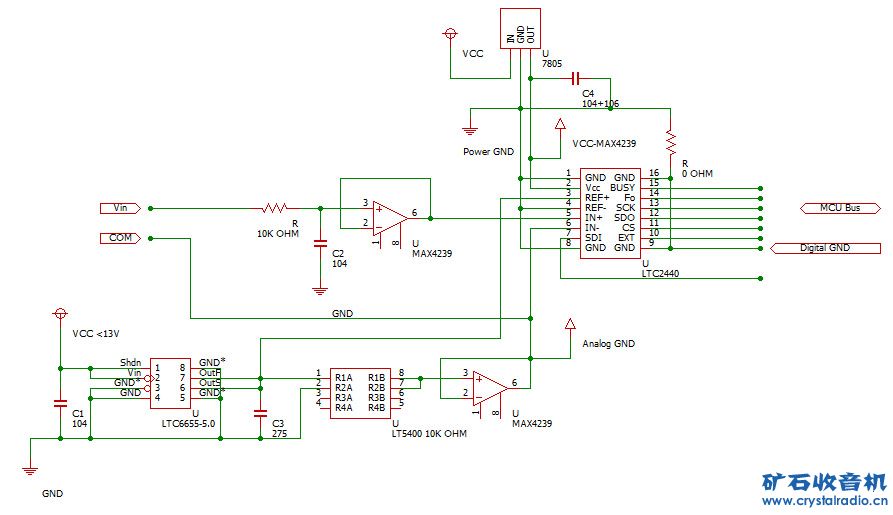

6位半表头制作完成

恭喜楼主大功告成.
看图片这非线性失真曲线倒也简单, 多是弓形的. 要是遇上 S 形的恐怕就不好用三点法来测量了吧.

    在中点时,非线性误差就基本达到最大。
   用三点法,需要两个2.5V的电池。我找不到这种电池,所以测不了。我现在用两个1.5V电池测,所以测量结果误差比较大。

可否考虑借鉴电桥的使用规程, 用补偿法来测量电池的电压.
只要增加一个变阻器, 一个稳压电源, 再找一个 10uA 左右的电流表作平衡指示.

这电压范围不可以到正负一样吧?  反接不行是吧
发表于 2011-7-14 11:34:40 | 显示全部楼层
qq1851166 发表于 2011-7-14 10:53
不可以,或者严格说,为 + 1.125*VREF to -0.125*VREF,但最大不能超过 VCC+0.3V to GND-0.3V,也就是说,VCC=5V,VREF=5V 时,输入电压范围在 5.3V to -0.3V 之间。如果要设计成一般万用表那种可以接受负电压输入的,唯一办法就是偏置中点,实际上差分的 LTC2440 就是这样的,由于是差分输入,所以将 IN- 偏置到 1/2 VREF,芯片内的程序会按偏置点输出转换结果和极性信号,而 2400 也可以用外部运放做同样的事情,但芯片不会那样输出,需要自己在程序中完成。
其实,不只是 LTC2440,一般 3 位半万用表用的比如 ICL7106,或者自动挡常用(Fluke 15b)的 FS9721,也是这样的,将 IN- 偏置到 1/2 VCC,以 1/2 VCC 为 Analog GND,好处是轻易可以接受负电压输入,缺点是和被测信号不共地,共模干扰可能很大。
