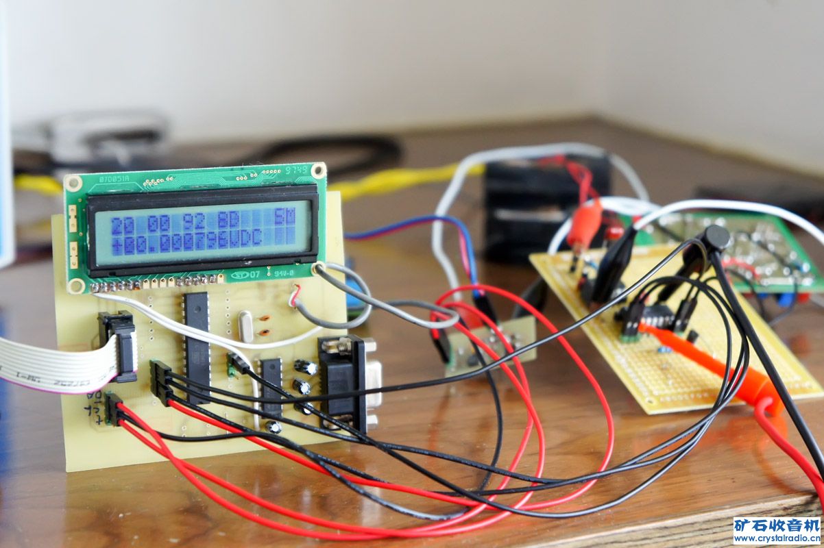

6位半表头制作完成
 楼主| 发表于 2011-7-14 11:43:37 | 显示全部楼层
再一个,一定要用示波器检查一下电源质量,示波器上看到的电源杂波,应是在一两mV左右或更小。
 楼主| 发表于 2011-7-14 11:46:44 | 显示全部楼层
这个表头,可以做到短期内最后一位只跳变1字。
我看到你的最后一位,会从10变到17,这是很不正常的。
我这边实验的结果是,连续测试10分钟(我更经常只测试1至2分钟),电压稳稳的保持在2.717779至2.717780之间,很难得看到2.717781或2.717778
 楼主| 发表于 2011-7-14 11:55:49 | 显示全部楼层
我最后做成这个样子。
 楼主| 发表于 2011-7-14 11:58:38 | 显示全部楼层
现在,它已非常稳定,比较满意。
我在软件上,在转AD换期间,不对TLC2400施加任何信号,以防干扰。在睡眠期,启动芯片发送结果。
 楼主| 发表于 2011-7-14 12:00:17 | 显示全部楼层
当然,如果测试更长时间,会漂移,有时会漂移非常多。我也不知道是基准漂移了,还是电池电压漂移了。

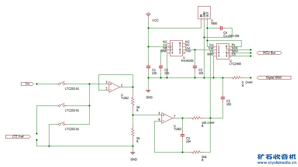

发表于 2011-7-14 18:10:49 | 显示全部楼层
关于输入缓冲/增益电路的试验:
由于运放固然存在失调,低失调精密运放往往是双极型,Ib 很大;JFET 输入的运放 Ib 小但失调很大,我尝试使用 TL062 这种典型的 JFET 输入运放作为缓冲/增益运放,并用模拟开关短路输入的方式试图在程序中消除运放失调的影响。
在静态的试验中,将模拟开关(从上到下依次为 01、02、03...标注错了)03 闭合,此时表头测试结果即为运放的失调值(的 1/2),因此理想试验中,将 03 的结果记为 Offset、01 的结果记为 Measure,则 Result = Measure - Offset 即可消除运放失调的影响,且失调的温度系数也可以消去(02 引入了一个外部基准,比如它是 LTZ1000 或 LM399,则能消去增益电阻 R:R 的温度系数和老化的影响)。
然而实验结果不如人意,尽管静态的时候,结果是稳定的,但可以观察到开关打开后,测试结果要几秒钟才能稳定下来,其原因,认为是 LTC2400 的输入电容 C 的存在,影响了电路的响应 --- 同时因为此电容存在,运放不得不加入补偿以消除振荡(试过没有补偿的话电路会振荡,测试结果乱跳)而进一步劣化了电路的响应。
思考:a、尝试制作一片完整的 PCB,让运放输出和 LTC2400 输入尽可能接近而不接输入的电容(或减小其容量,减小补偿电路的输出电阻大小等等)以加快电路响应;b、老老实实使用低失调运放,甚至斩波运放。

 楼主| 发表于 2011-7-14 19:30:49 | 显示全部楼层
回复 42# washu
    你的电路图中的C3 105,建议去除。C3 105前面的那个100欧电阻,偏小了一些,当输入信号过大,电流会倒灌进ICL2400(它的输入端用二极管限幅,所以最大输入只能达到VCC+0.3V,大于该值后,电流开始倒灌),而且电流可能高达几十毫安,对ICL2400长期稳定工作没有好处。而且,这种倒灌电流,有可能造成2400的电压超过5.5V
