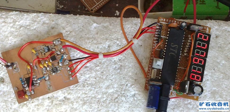

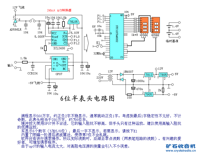

花了一整天时间,把这个表头制作完成,推荐给大家。
由于手上器件限制,所以有的元件使用不太合理,有条件的,多加改进。
当时做7135时的单片机电路,只安装了6个数码管,所以有1位显示不下,需使用开关切换才能显示出来。本想再加一位数码管,后来觉得麻烦,再者,位数多了,读数时眼花,所以放弃增加数码管。
4

电源还有点问题。9V变压器输出电压不够,吃饭时,用电量大,电压输出不足,纹波大,电路工作不正常。
 楼主| 发表于 2011-7-13 22:17:41 | 显示全部楼层
该表头在5V基准时,我实测的非线性误差40字左右。约8ppm,数据手册是3ppm

 楼主| 发表于 2011-7-14 09:02:56 | 显示全部楼层
电源电路已作了改进,原来使用9V/800mA变压器(实测11V),当电源电压低220V时,电路出现严重纹波。
后更换为12V(空载实测13.5V),电路不稳,会自激,于是又在电路中加了几个滤波电容,消除自激。
电路图已更新。
