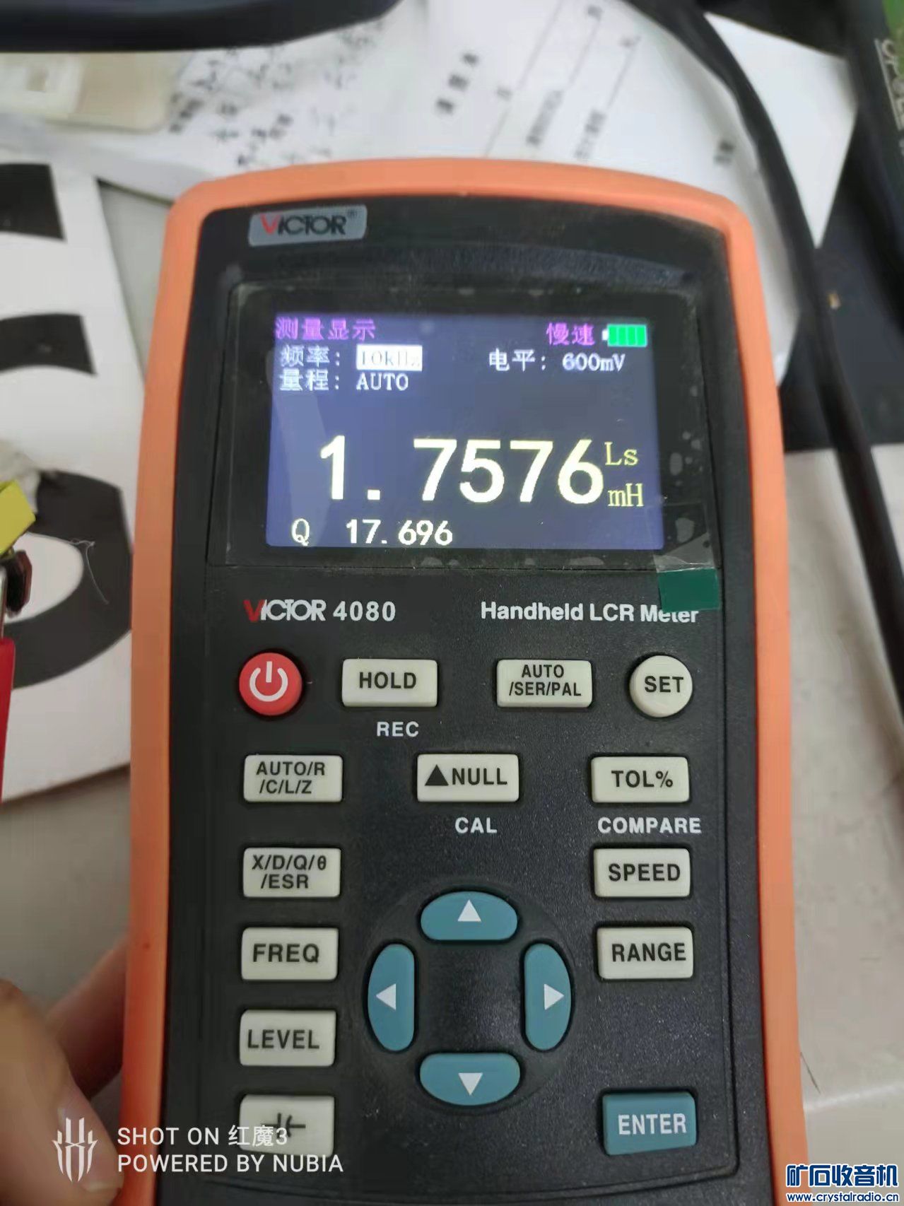

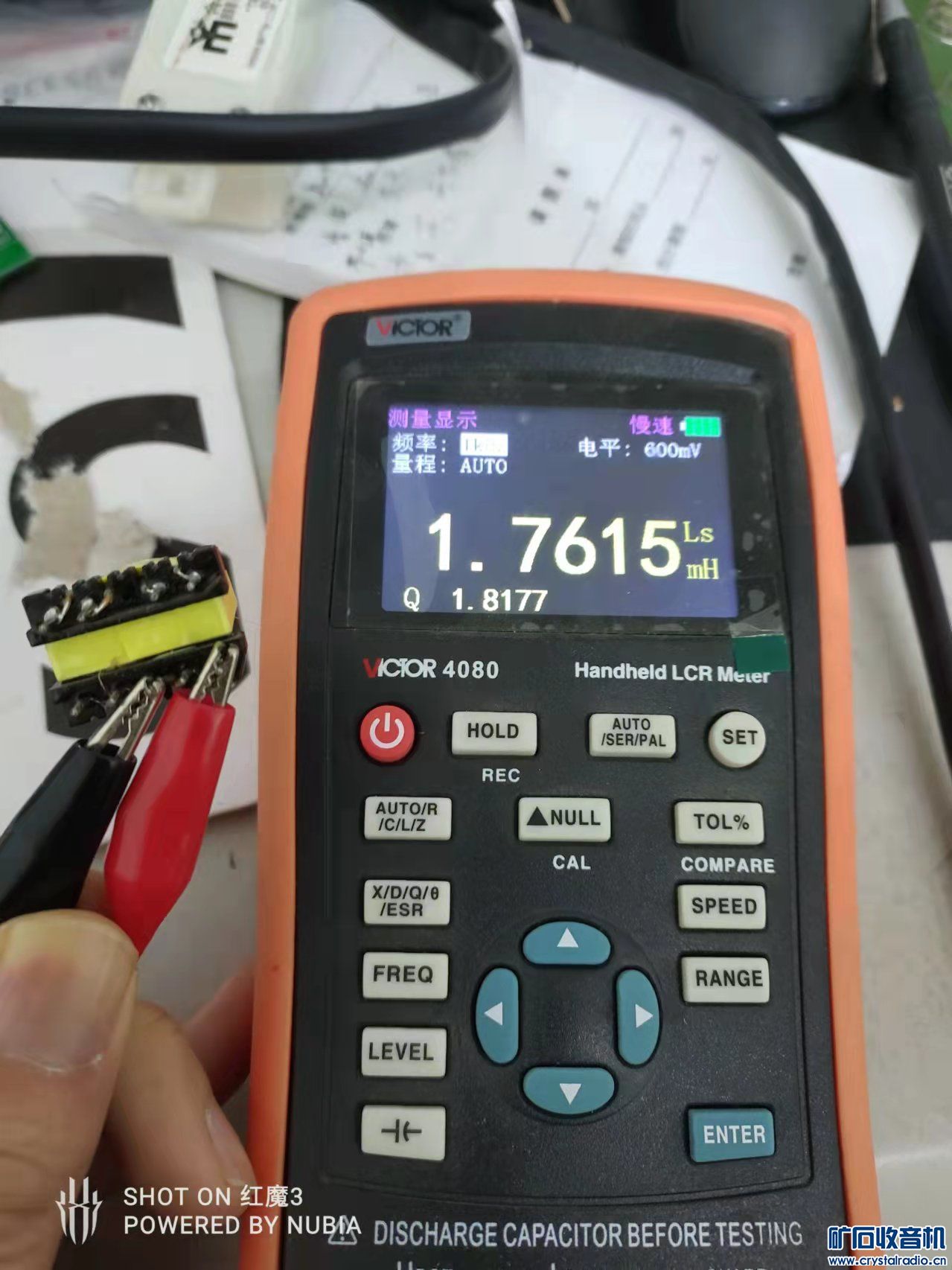

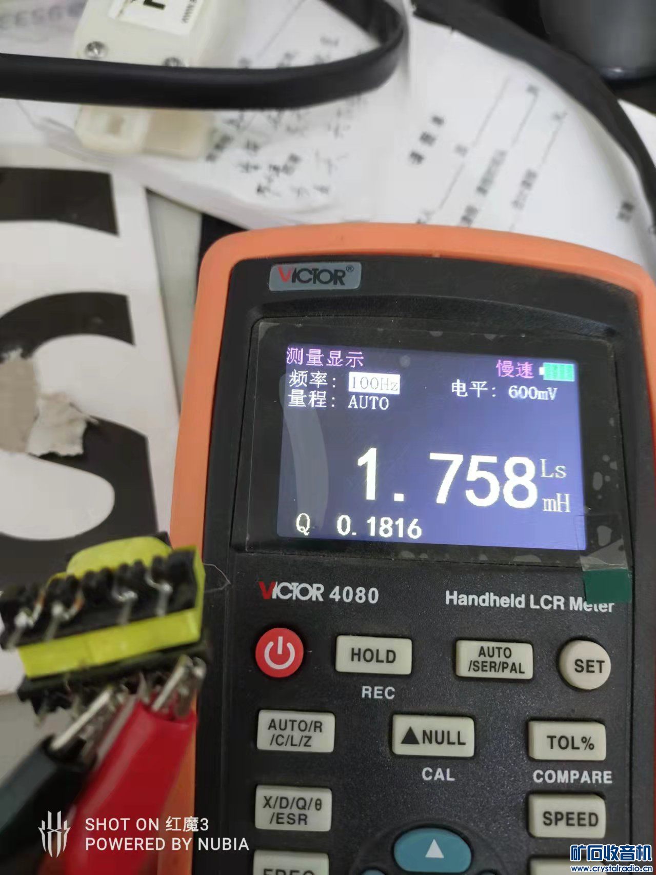

还想到一个事,对于低频铁氧体。我用电桥,测试铁氧体电感的电感量,我发现,从100hz到1KHZ,再到100KZH,其实感量变化并不大,这说明现在的铁氧体在100HZ到100KZH其实都可以使用!!!
 楼主| 发表于 2022-3-23 09:05:07 | 显示全部楼层
而变压器低频性能的体现很大一部分就是电感量的体现,上图中可以看出在测试频率从100HZ到100KHZ变化下,电感量变化很小,可见在低频下也能使用!
