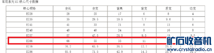

EE70铁芯截面积基本和EI66的差不多,开窗大!可以绕更多的线
 楼主| 发表于 2022-3-8 20:15:23 | 显示全部楼层
考虑到6P1屏流50ma,初级用0.18漆包线,次级用0.69
 楼主| 发表于 2022-3-8 20:22:33 | 显示全部楼层
我看了下,舌宽EI66和EE70好像是一样
