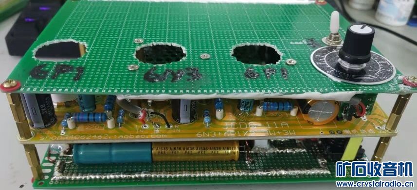

 楼主| 发表于 2022-3-19 13:21:15 | 显示全部楼层
做了一个6P1的机子
