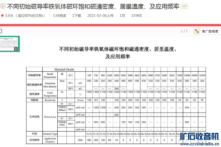

大以前的铁氧体有4000的,制作逆变电源就应该用铁氧体,因为是高频振荡,从前的逆变电源因为铁氧体缺少成本也高,用钢片铁芯体积大效率低,已经淘汰。不是铁氧体已经先进了,节能灯的,电脑看过电源的仍然同以前的性能参数一样只是规格有不同。
这个够新的啊。‘看看应用。能做输出牛吗?
捕获铁氧体.JPG   遮挡部分----这是当今导磁率最高的。  单位MHz  最高的也是频率最低的700KHz。

这是你所谓的老的铁氧体性能表(80年代初)看看与标准参数是否有变化。

发表于 2022-3-19 07:37:19 | 显示全部楼层
有个参数叫做:初始导磁率并不是人们理解的导磁率
