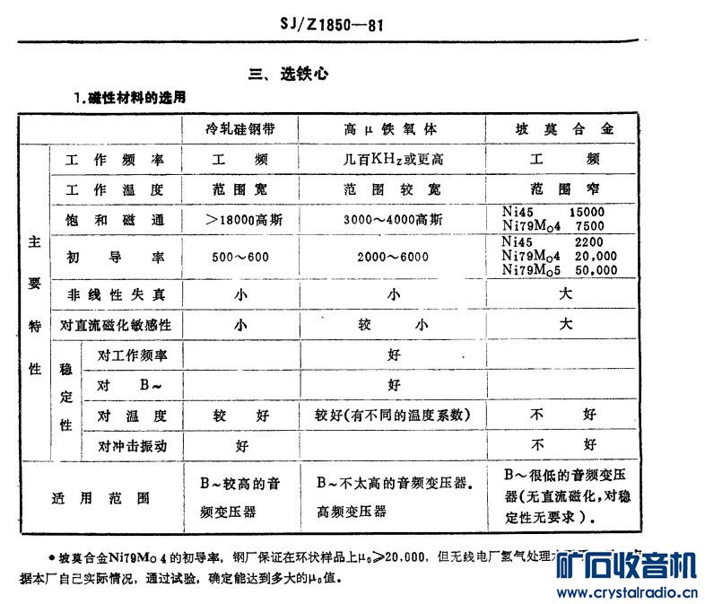

有人用铁氧体做输出牛吗
发表于 2022-3-9 05:04:43 | 显示全部楼层
低频不行,专做高频的放大,铁芯做低频放大。

 楼主| 发表于 2022-3-9 09:52:04 | 显示全部楼层
海河 发表于 2022-3-8 21:46
如果我告诉你,没问题呢。
铁氧体的磁导率比普通硅钢高,但是缺点就是容易饱和,加大气隙就可以,只要 ...
没错,很多人都没有试过,我打算去亲自试一下,6P1一半用48或者57的矽钢片即可,我用EE70的铁芯,应该是偏大的,不知道最终效果如何
 楼主| 发表于 2022-3-9 09:53:32 | 显示全部楼层
如果我告诉你,没问题呢。
请教一下,那气隙取多大比较好呢?

发表于 2022-3-9 11:19:26 | 显示全部楼层
凯凯大师 发表于 2022-3-9 09:53
请教一下,那气隙取多大比较好呢?
1-1.5毫米,太大漏磁,效率低

发表于 2022-3-9 12:06:08 | 显示全部楼层
铁氧体与硅钢片的区别。
