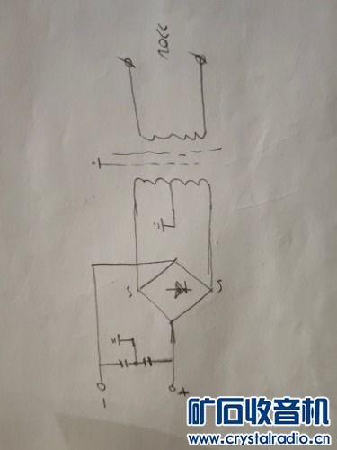

发表于 2022-7-28 11:08:06 | 显示全部楼层

发表于 2022-9-12 12:46:08 来自手机 | 显示全部楼层
同时正在折腾一个140伏前级变压器。倍压后不理想。全桥很多个。再折腾下院长
发表于 2022-9-13 07:53:22 | 显示全部楼层
这个可以折腾,有很多的低内阻功率功率的供电电压不高,但是需要的驱动电压却不低,也就是前面的驱动电路需要的供电电压可能会比功率级的高,楼主的这个路子可以试试。

发表于 2023-6-22 22:31:04 来自手机 | 显示全部楼层
晶体管功放的电源电路,原来在本坛见用做调频机的高人用过,功放部分高电压,高频头和中放用一臂的电压,不用大功率降压电阻,印象深刻,大概这样的,随手一画

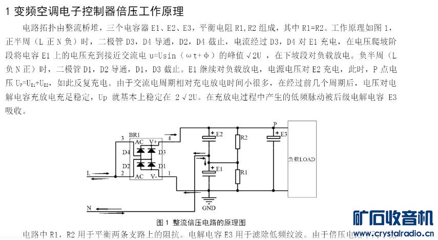

发表于 2023-8-11 23:39:23 | 显示全部楼层
请教楼主,因为家里没有380v的电压,可是又想使用380v的电机,我在网上找倍压的电路图,找到上图和你贴中的图有点不同。
请问,我这个图电源L接在全桥输入两端的做法可行吗?另外电容E3的额定电压是不是要大于倍压后的电压才行?
 楼主| 发表于 2023-8-12 14:58:58 | 显示全部楼层
duanyz 发表于 2023-8-11 23:39
请教楼主,因为家里没有380v的电压,可是又想使用380v的电机,我在网上找倍压的电路图,找到上图和 ...
硅桥这样连接,相当于上边两个二极管并联,可看做是一个二极管,下面两个二极管并联,也相当于一个二极管,于是整体就是一个半波倍压整流电路。跟上边33#的图是一样的。如果输入是220V交流,则电容器E1\E2上的电压分别是直流300V,电容器E3上的电压是600V直流。其额定耐压必须大于此值。
