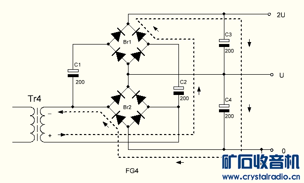

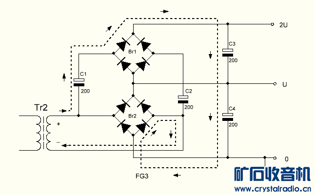

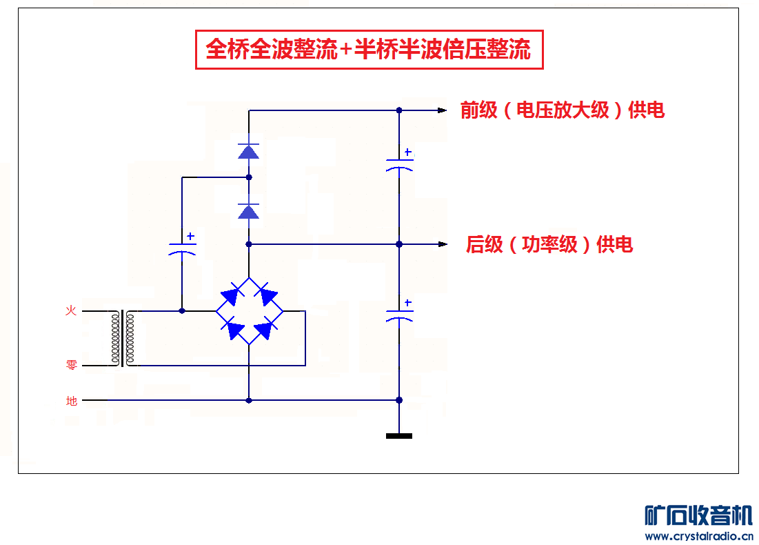

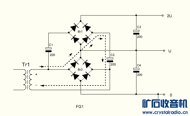

这样就以每个周期两个半波(全波)的频率对上电容C3充电,在效率和内阻上要明显比半桥倍压(又叫全波倍压)强。但是与下面桥式整流输出C4的电压相比由于串联了C1和C2,内阻是没有下桥低的。这一点对胆机来说问题并不大,只要适当加大C1,C2的值即可。想当年麦景图在自己的名器当中还采用半桥倍压整流,来制作自己的甲乙类推挽功放,好像音质也同样被很多人追捧。而这个桥式倍压整流电路的性能,我觉得比半桥倍压(全波倍压)整流性能明显提高,手里有麦景图那个型号的烧友,是不是要考虑摩摩机了? |
