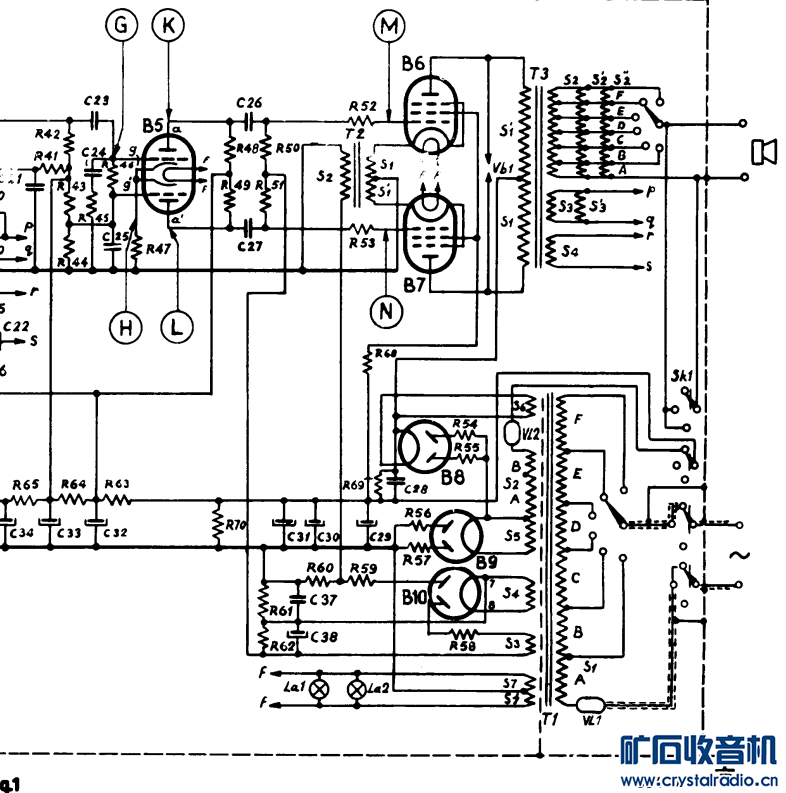

发表于 2022-1-8 22:20:29 | 显示全部楼层
粤北山野 发表于 2022-1-8 19:27
FU19供电550伏,帘栅极200伏,第一栅负18伏。6N8供电350伏。依靠电压调整管静态消耗,承担动态电压下跌。
电源作用就是供给能量纹波系数达标就可以了,电子管放大器用不了那么复杂,推挽机参考飞跃50 ,150(硅代管)电源电路就可以了。如果要加深理解可以看看《怎样设计放大器》一书,对电源有专门的一章论述,里面没有晶体管整流,只要硅代就可以。
