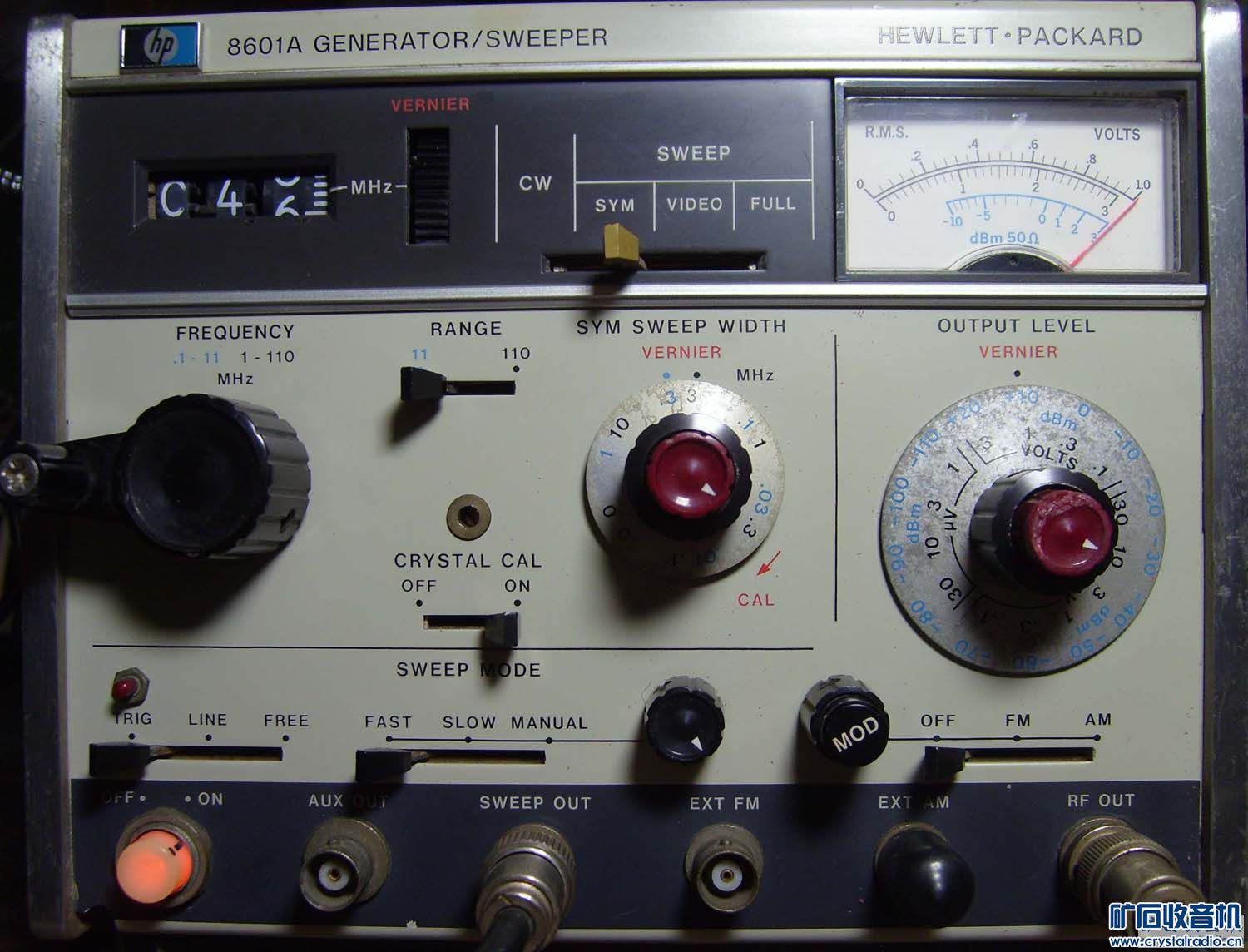

还没有淘宝网购的时候,我在一个二手仪器店看到一台HP8601A的信号发生器,也是一台扫频发生器,能够输出时间可调的扫频调制波,于是买了一台长余辉示波器配合,用来实现模拟仪器的窄带滤波器制作和实践。一直想实现动态较大的显示。电脑和淘宝的应用,了解的信息更多,退休之后才找到了简单廉价的芯片。用分离元件实现是很难的、对数芯片实现很方便。这就是由来。

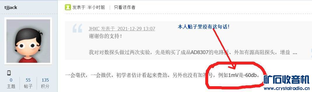

一会毫伏,一会微伏。初学者估计看起来费劲。另外也没有加符号,例如1mV是-60db。
发表于 2021-12-29 16:56:48 | 显示全部楼层
谢谢你的提醒!
再就是电平读数定标的问题,按照0dBuv来确定较好,即0dB刻度为1微伏,由于噪声的影响,0dB是无法显示的,噪声电压可能达到几百微伏,估计可以读出40dB以上的电平,40dB正好为100微伏,50dB为316微伏、60dB为1毫伏,以此类推、1000毫伏为120dB,不难看出,动态范围在50-120dB范围,可达70分贝,
这段话中提及的电平0dBuv=1uv,随后的叙述为了简单省略了uv字样,整体连接起来理解应该不会有问题。
这位朋友的这段话《例如1mV是-60db。》,我的贴子里没有这句话呀!要是有的话,岂不乱套了!
