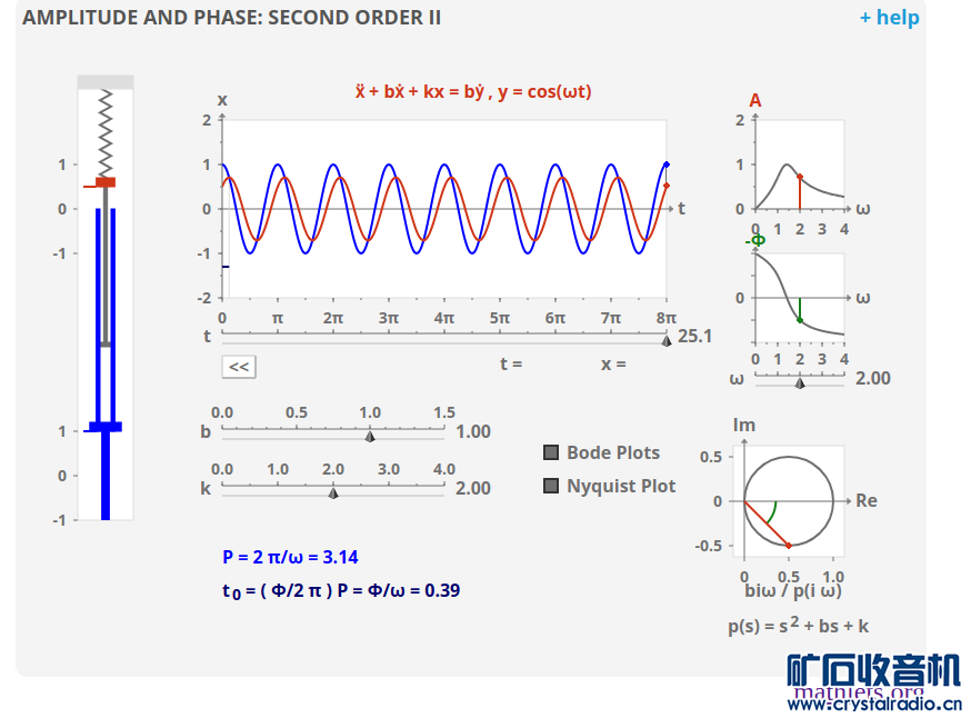

 楼主| 发表于 2021-12-25 08:52:14 | 显示全部楼层
小鬼头 发表于 2021-12-25 06:10
这涉及到负反馈理论及其应用方面的知识,似乎国内的爱好者普遍都不怎么了解。之前我在下面的帖子也谈到过 ...
我初中没毕业就辍学了,连初中的数学都不懂。。今年想学自动控制,发现绕不开这方面的知识,这个可能也是模拟电路的基础知识,我还找了个在线课程,发现已我的知识比较难看懂,这知识可能大学生都懂,后来我实在看不懂就扔下。。
https://mathlets1803.surge.sh/ampPhaseSecondOrderII.html#
看他课程里面这个动画挺好,我公式看不懂只能看看动画。。
这课程应该来说是通俗易懂,但是无奈我数学方面差的课程太多,看到公式就头大,要想学还得先学数学
https://openlearninglibrary.mit.edu/courses/course-v1:OCW+18.031+2019_Spring/course/

发表于 2021-12-25 09:24:14 来自手机 | 显示全部楼层
yjmwxwx 发表于 2021-12-25 08:52
我初中没毕业就辍学了,连初中的数学都不懂。。今年想学自动控制,发现绕不开这方面的知识,这个可能也是 ...
你列的这种课程偏理论,建议你不要把时间浪费在他上面——这些课程的知识基本用不上,我都全扔了。
最好是找到详细讲解bode图及应用技术的书来学,有关bode图的内容越多越好。这些比较集中在有关模拟集成电路设计类的书中,我那个帖子贴的《模拟集成电路分析与设计》一书就比较好,如果有中译本,值得买来学习。
ps:bode图是把负反馈理论变为工程技术的一个极为重要的工具,所以以发明者的名字来命名。通过这个图,把实际电路与负反馈理论有机地联系起来,换言之,理解和用好bode图,就相当于在电路层面用好了负反馈理论。

 楼主| 发表于 2021-12-25 11:02:28 | 显示全部楼层
maojc 发表于 2021-12-25 09:06
以前这类线路 一般用方波检验稳定裕度 看有没有上冲 示波器是 必不可少的。
现在可能还有更好的方法。
看样子我得买个示波器探头了,同轴线直接测对电路影响比较大
 楼主| 发表于 2021-12-25 11:10:41 | 显示全部楼层
最 ...
就我掌握的知识根本看不懂更不要说学这偏理论的东西了,就算能学会可能也不知道怎么用,不用很快就忘了。
您推荐的书已经下载了,不知道是不是这本书,翻了翻发现很多公式我根本看不懂,这个就体现出基础的重要性了,我现在只能边做边学一些基础知识,比如通过做一些自动控制类制作学着看bode图
