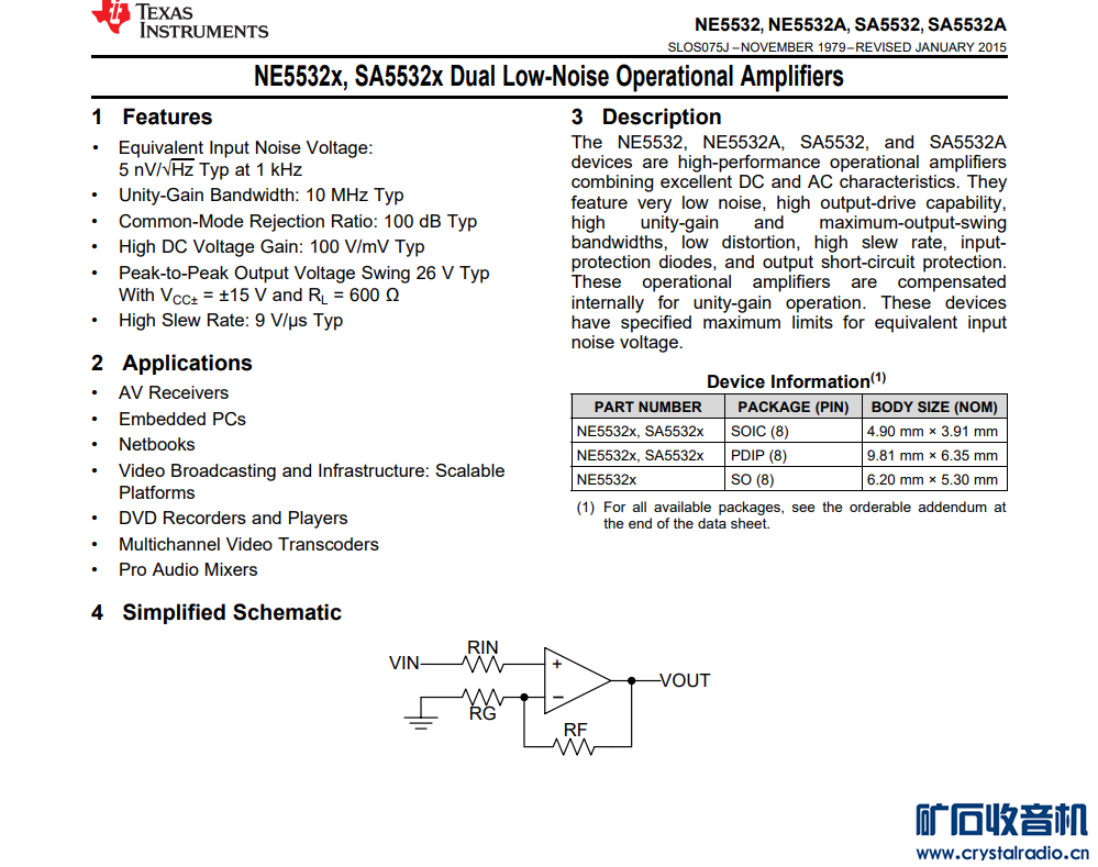

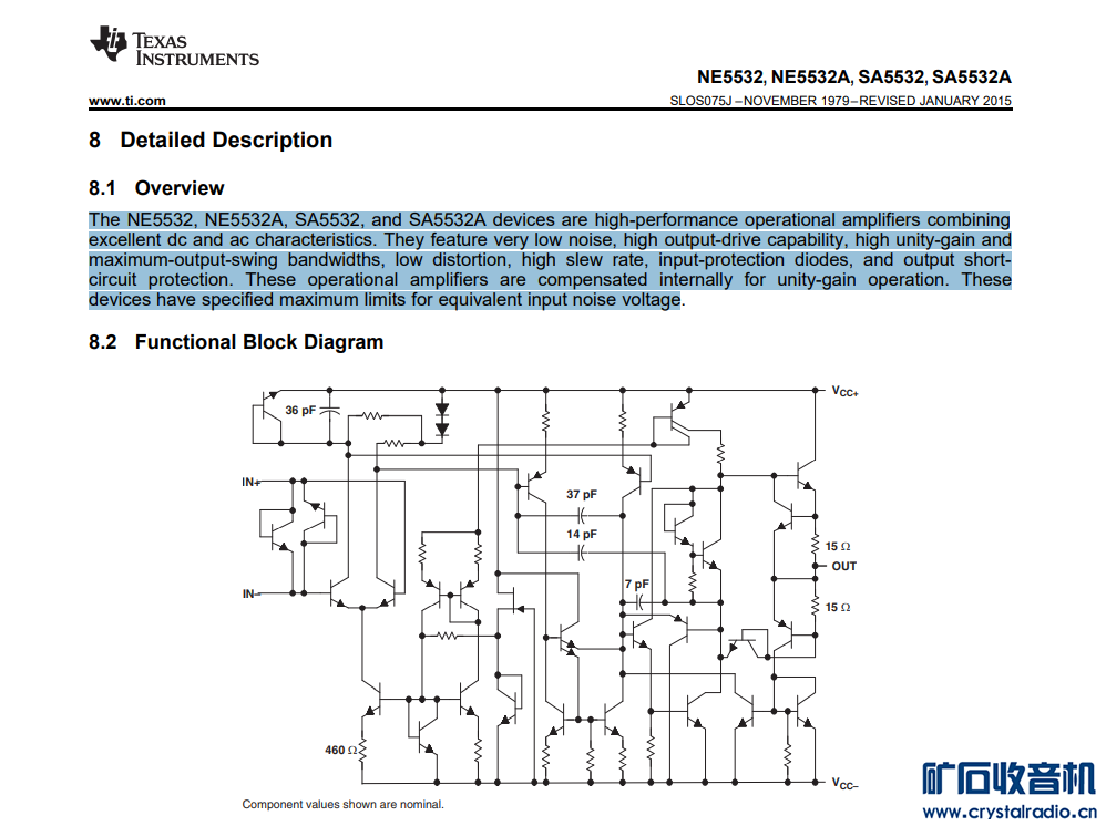

两颗ic的官方资料.
NE5532:
1; 等效输入噪声电压: 5 nV/√Hz 典型值 at 1 kHz ,  5纳付,我们估计没有仪器测试;
; 单位增益带宽:10 MHz(典型值)具有极低的噪声、高输出驱动能力、
; 共模抑制比:100 dB(典型值)高单位增益和最大输出摆幅
带宽、低失真、高压摆率、输入-
; 高直流电压增益:100 V/mV(典型值)
保护二极管,输出短路保护。
; 峰峰值输出电压摆幅 26 V(典型值) 运算放大器在 VCC± = ±15 V 和 RL = 600 Ω 内部进行补偿,以实现单位增益操作
; 高压摆率:9 V/μs 典型值已指定等效输入的最大限值
噪声电压。

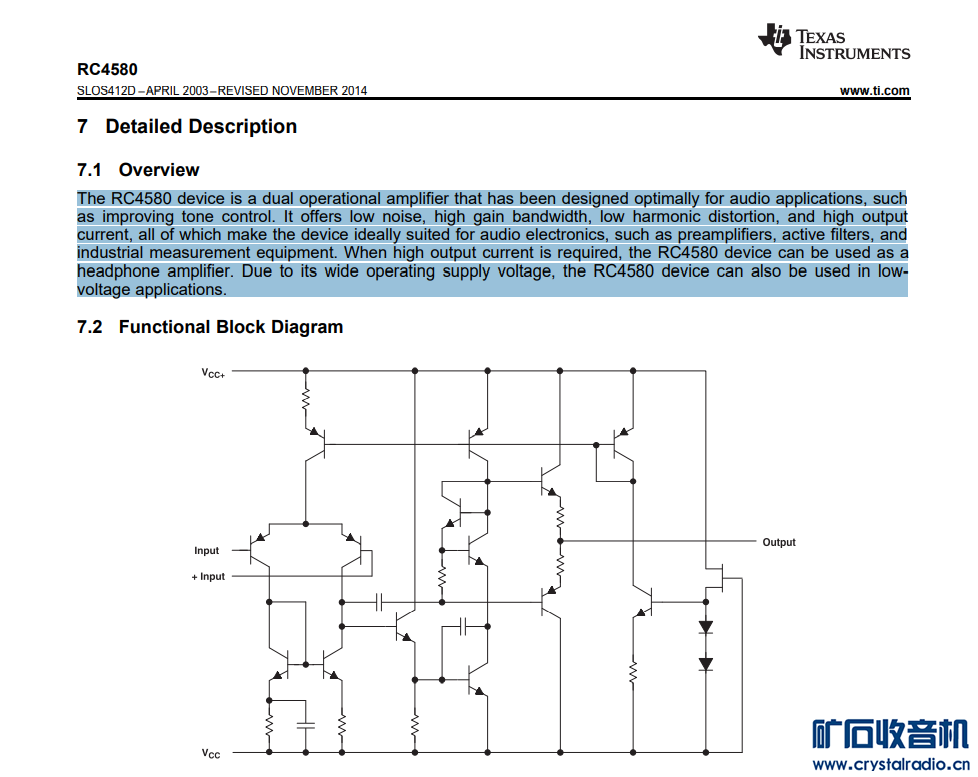

RC4580
1; 工作电压±2V 至 ±18V
.0.8-μVrms
.12 MHz 增益带宽
.0.0005% 的总谐波失真和高输出电流,
.5V/μs 压摆率  ,5532是9v/us
.引脚和功能 与LM833 兼容,需要,RC4580 器件可用作
NE5532、NJM4558/9 和 NJM4560/2/5 器件
RC4580 器件是一款双运算放大器,专为音频应用而优化设计,例如
作为改善音调控制。 它提供低噪声、高增益带宽、低谐波失真和高输出
电流,所有这些都使该设备非常适合音频电子设备,例如前置放大器、有源滤波器和
工业测量设备。 当需要高输出电流时,RC4580 器件可用作
耳机放大器。 由于其宽工作电源电压,RC4580 器件也可用于低电压应用。
