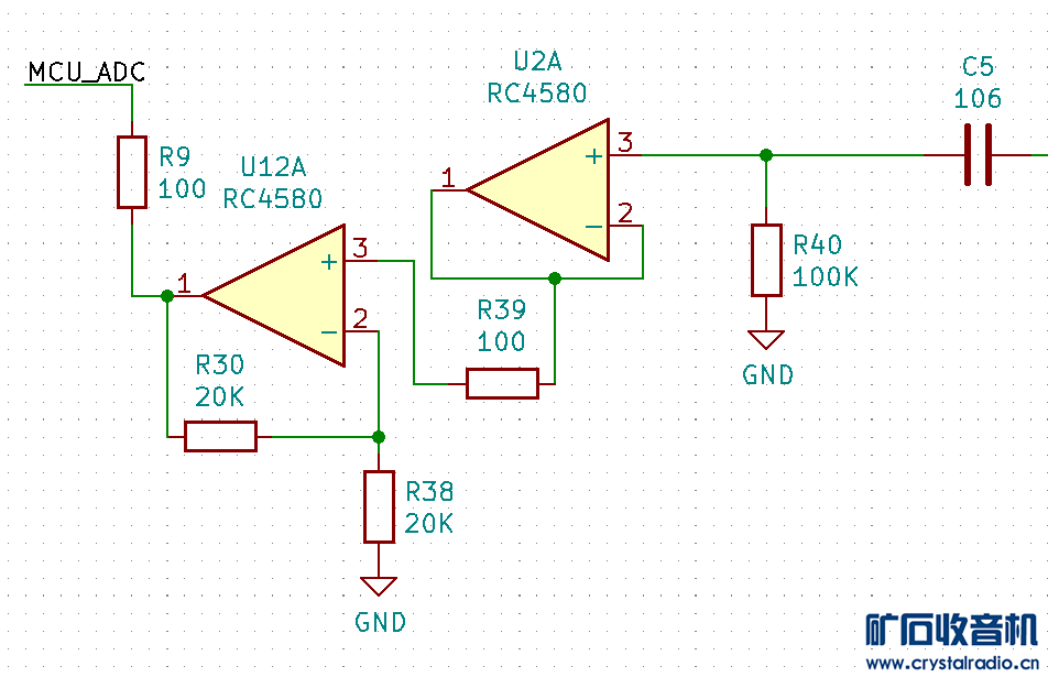

前些日子在这看到坛友说4580比5532好还便宜,于是就买了100片   回来把5532换成4580就振荡了,难道4580不能直接代替5532还要改电路?
正负5V供电,输入100HZ正弦波信号,过了106电容还是好好的,过了第一个运放100HZ里面就包含一个高频信号了,1脚和2脚直接焊在一块也振荡?过了第二个运放这高频更强了,完全没法用啊,换5532一切正常,难道4580这么容易振荡?还是对电源要求很高?
我的示波器没探头是同轴线测的,测5532输出就没这高频信号
下图是接到单片机ADC采到的信号波形,采样率100KHZ,单片机只能采正电压所以只画出半个周期,搞不懂怎么改能没有这高频信号

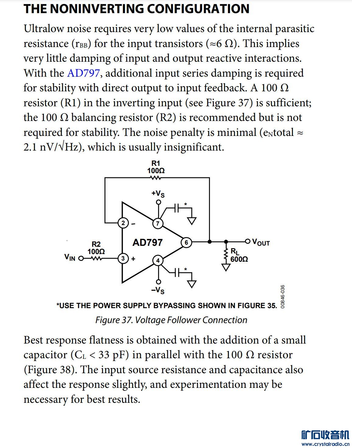

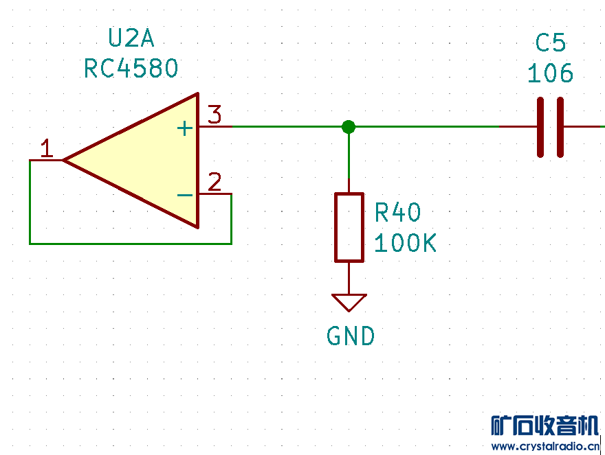

其实不是 4580 不好, 而是 4580 太好了。
您最好按照 AD797 的方式来用 4580.
接成跟随器的时候用一个 100 欧的电阻而不是直接短接  in-  and output
  1. https://www.analog.com/media/en/technical-documentation/data-sheets/AD797.pdf
  2. https://www.njr.com/electronic_device/PDF/NJM4580_E.pdf
复制代码

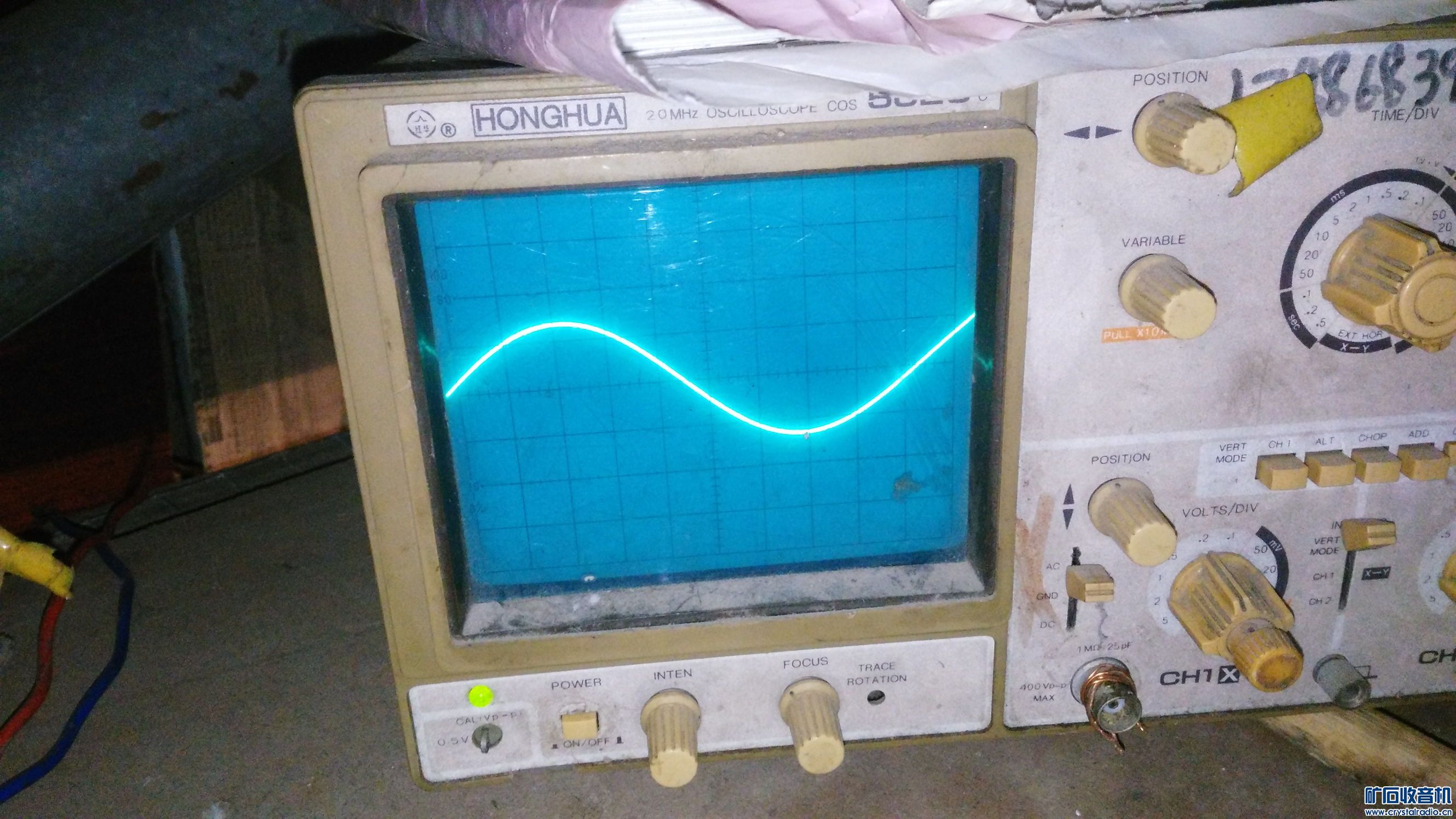

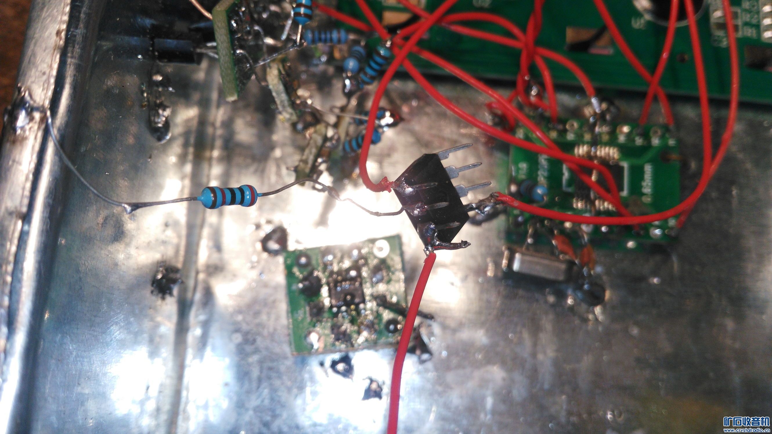

刚才焊了个最简单电路试了试
4580波形
5532波形
DIP8是NE5532 转接板上的SOP8是4580
