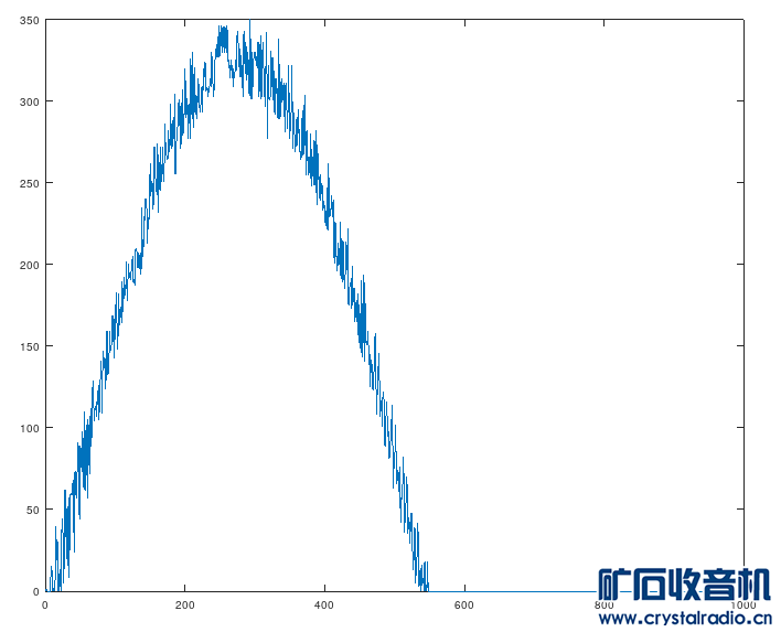

4580不能代替NE5532 ??

我感觉再怎么说波形也不该这么差啊,才100HZ,这高频听倒是听不出来,喇叭响应没那么快耳朵也听不到,但是别的地方用不了啊,现在不知道哪里有问题,是电路问题还是我买的这运放有问题。

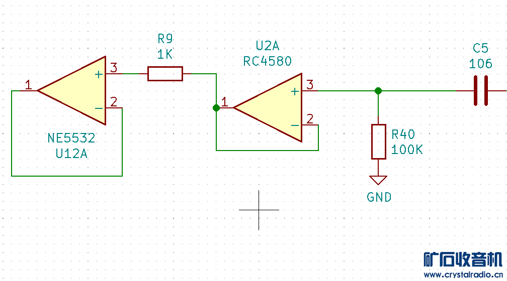

估计是这个4580带电容负载的能力比较弱而造成

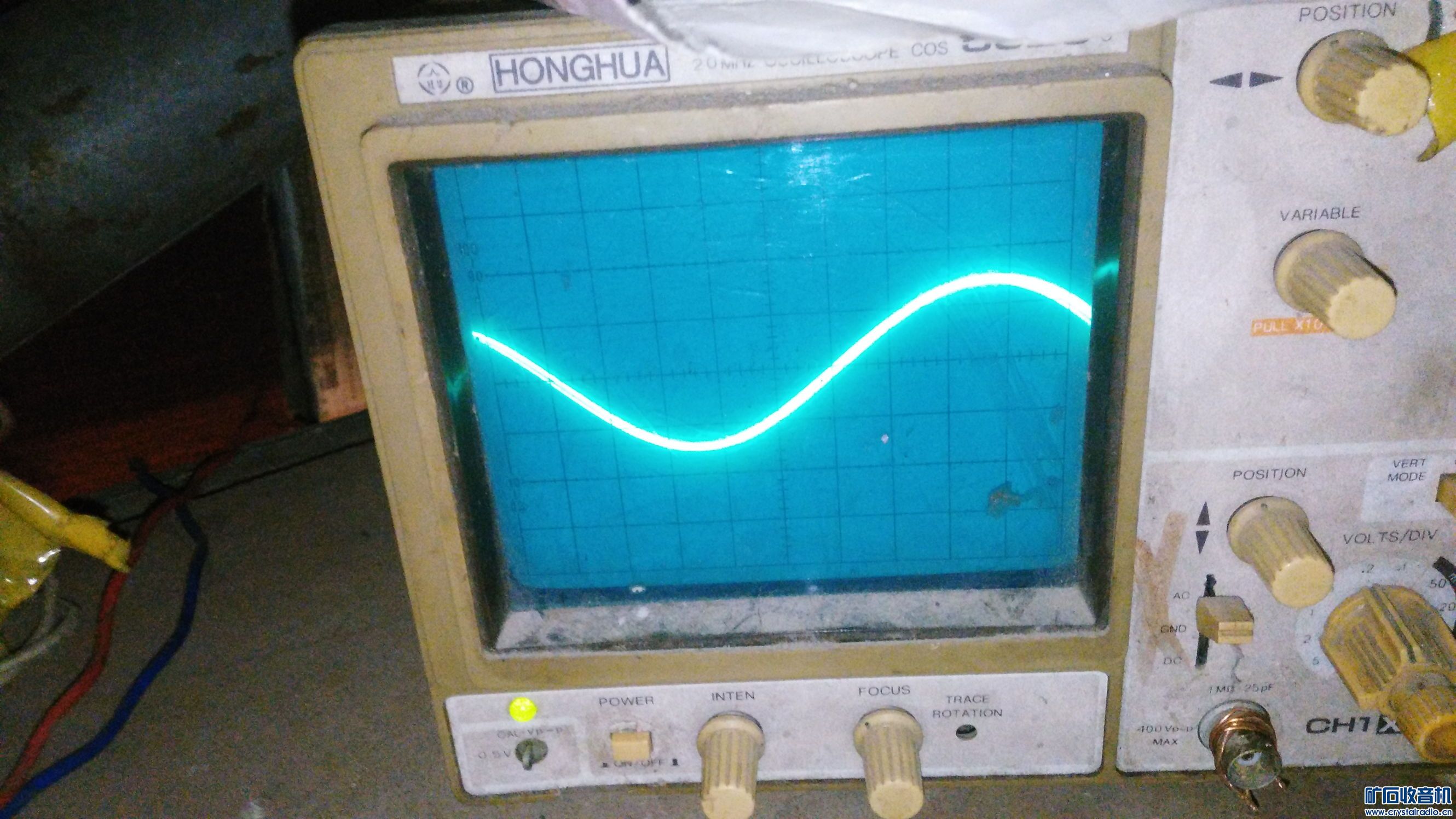

 楼主| 发表于 2021-12-23 23:15:37 | 显示全部楼层
还是小鬼头老师经验丰富,一下就看出问题出在哪里,改了下测试电路波形强很多

发表于 2021-12-24 00:40:00 | 显示全部楼层
可能 lz 实验电路线搭的太长了 4580频响更高产生振荡。

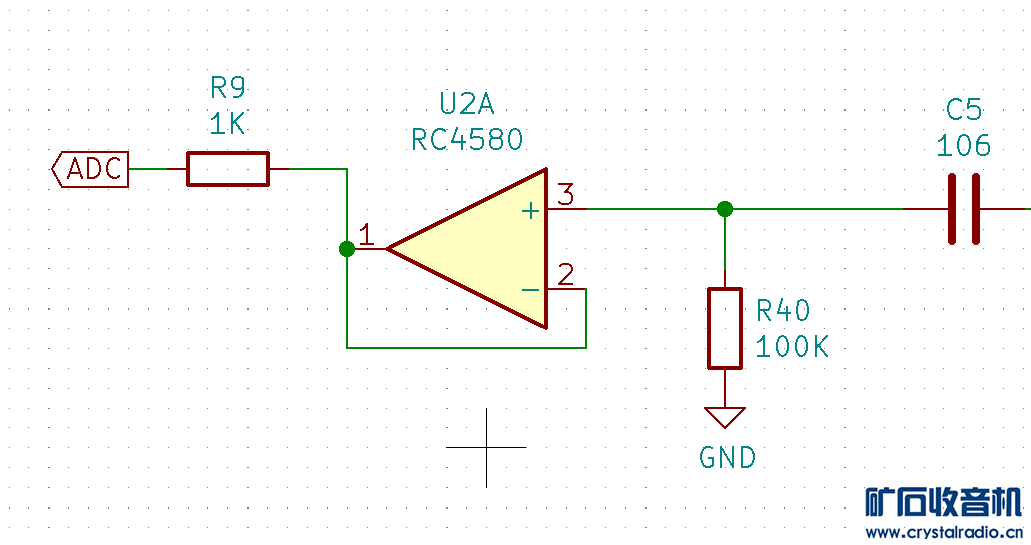

确实是这样,我的示波器没探头,同轴线电容太大,直接测就影响到被测电路振荡了,所以1楼才用单片机采波形试试,还串了100欧电阻到单片机ADC,从运放到单片机ADC口的线只有5厘米,结果还是振荡了,可能要串更大的电阻才行,某些电路直接把5532换成4580看样子是不行,还得改电路。
直接串1K电阻到ADC还是不能用,运放到ADC口就是一个电阻的长度,引脚2和1是直接焊在一块的,我不懂电路搞不懂怎么才能不振荡。。
发表于 2021-12-24 10:20:36 | 显示全部楼层
数模混合会不会有干扰,停掉单片机看看
