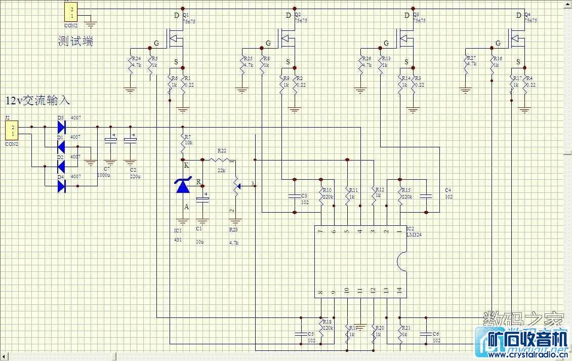

自己制作了一个LM324电子负载,当调大电流的时候电压也跟随变低,请问这是正常的吗?

刚出现一个奇怪的现象 我4个开关管用的是STP80NF70 ,给电子负载加24V电压,然后电流调大,我记得当调到1.5A的时候,就电压成零了,于是我断开电源,重新开机 发现电子负载再也没有电流了,我估计应该是MOS管烧了,拿万用表测试也没发现短路,求大神帮我分析一下 是什么原因

一是在试的时候可调电压保护了,二是在加大电流的过程场管直接开关导通了短路烧毁了,其实我在坛里一直强调这类比较器形式简易电子负载,源级负载电阻不能太小不能太小,这么小栅极一加压不就直接把管子短路了?不烧才怪,你以为是高频PWM控制系统的?

这个不是把场管当可调电阻用的么,电路没问题不会直接整到开关状态吧。

diy电子负载,看似简单,实际上要保证他工作时的高频稳定性,难度可真不小。换句话说,如果不是按照成熟的电路来做,电路工作不稳、甚至自激烧功率管,几乎在所难免。
看到楼主在一楼提供的电路图,给我的直觉是,这个电路并没有经过细致的相位补偿设计——因为我见过可行电路,其相位补偿是相当巧妙和复杂的。一楼的电路仅做了一个很简单的超前相位补偿,能不能保证工作时整个闭环负反馈系统有足够的相位裕度,要打个大大的问号。
——简化为一句话就是,我估计楼主遇到自激而烧管了。

刚刚拆解了4个开关管 发现一个断路了 我就纳闷了 ,为什么我的开关管明明耐压值 电流值都很大 怎么我就接个24V1.5A的电源就烧了?人家都测试150瓦都没问题,你说的自激是什么意思?我记得以前烧过一次也是开关管烧了 我自己更换了就好了 记得也是电流慢慢加大就烧了的,请求检查方法,我都是按照上面那个电路图制作的,做好也没检测什么的 接上电源看看能有电流跑也就好了,没有仔细做过检测

自激烧管的意思就是,你这里就像diy功放那样,因为电路变成振荡器而烧管子。
前面有一处我没说准确,就是这个电路仅采取的一项相位补偿措施。我前面说是超前补偿,现在看清楚了,应为主极点补偿。
主极点补偿在这里的效果要好于超前补偿,但光靠一个补偿,往往不是很够。加上你可能又用了不是别人曾成功制作过的管子,所以容易产生自激。

那就是调大电流的过程是非线性状态,突然加大电流超过5A状态,电源过载(电压降低,负载烧毁)这类成品可调电源也有限流的功能,是不是CURRENT电位器没有调到满5A量程?

会存在开关失控的状态,相位补偿合理?开关速率及时?形成高频正反馈?
