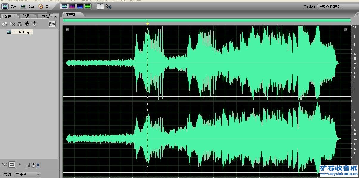

今天用磨过的声卡和音箱听试音碟中腾格尔黄河水干了,听出了破音.
所以用AUDITION音频处理软件检查了我手上所有的CD音源音轨波形
这些CD有自已买的盗版,正版,有从网上下载的APE无损及FLAC
无一例外的,都发现有这个现象,大音量乐曲破音率几乎达到80%以上!!
给两个惠威试音碟示例:
顺便再上个上图音轨的频谱图已证明这是无损,不是MP3
几乎所有大音量的乐曲都或多或少有这样的超电平现象存在
按标准来说模拟音频录进CD电平是绝对不能超过0DB的,否则就意味着削顶失真!!
然而我手上的正版盗版和网络无损,却都有这样的超电平现象!!!
特别严重的少,稍微超出一点的多,听感上有明显差别,但由于一直没有向这方面研究,所以今天才发现这个现象是如此之严重!!

惠威试音碟选曲二: 暴
蔡大妈的渡口:暴就一个字
我们仔细看看是哪儿暴了,会造成什么影响!!!
