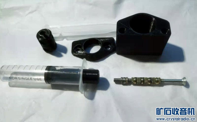

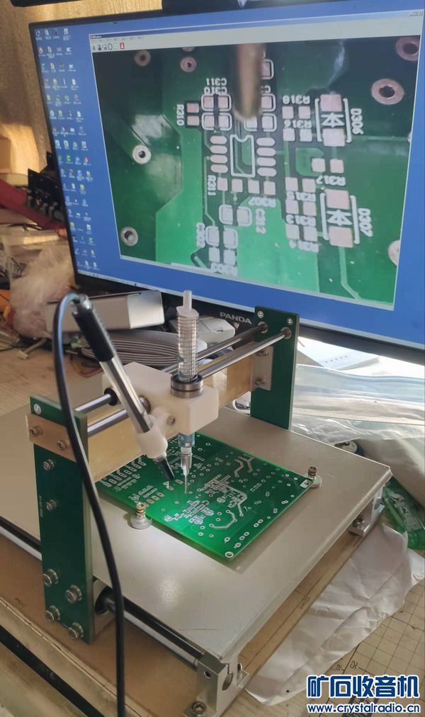

其实这板子半年前就打好了,贴片手抖,中途做了个辅助贴片的机械平台。
“龙门架”的立柱先使用亚克力板,滑动总是不顺畅。后来用捷配打了4*15cm的板子当立柱,还是不理想。再后来3D打印立柱、料架、PCB板紧固件,总算把贴片平台整利索。
贴片平台做好了,又嫌弃自制“钢网”刷锡膏不太理想,3D打印、画板子、写程序,又弄了个点锡膏的辅助工具。
做工具耗了很多时间,真正焊这块电源板都是没费多少功夫,工具趁手,进度很快 :)
