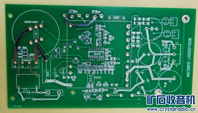

兼容UC3842和OB2263芯片的板子

 楼主| 发表于 2022-1-14 08:22:23 | 显示全部楼层
ILXTF 发表于 2022-1-14 07:17
学会打板赶紧把那个7元的LLC打板分几片叠罗汉移植啊...........  太大很难用啊.......

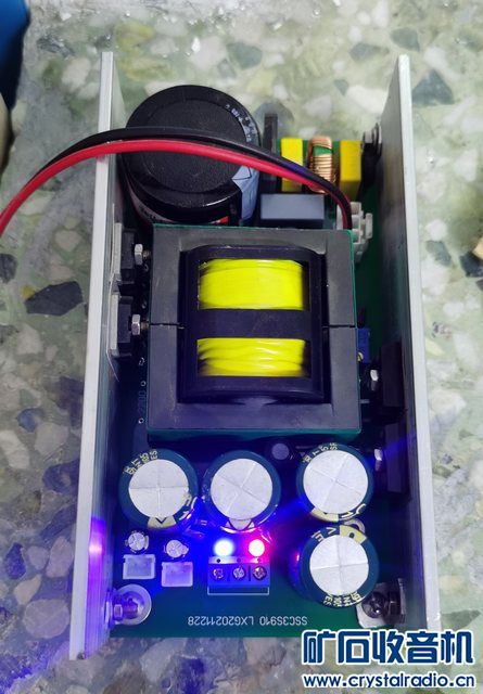

跟着whmks老师学先做了个SSC3S910的板子,昨天已装好;
晚些时候再做L6599;

也做了一款胆机电源,有高压延时稳压,并有三路高压可选,板6.4X10cm,这样就能免费打板,你的板好像超过免费尺寸。
 楼主| 发表于 2022-1-17 10:41:37 | 显示全部楼层
whmks 发表于 2022-1-17 09:21
也做了一款胆机电源,有高压延时稳压,并有三路高压可选,板6.4X10cm,这样就能免费打板,你的板好像超 ...
能做到这个尺寸真的是极致了;我这个是7.6*14,分立件和贴片一起上;
一路主正负45V,一路6V,一路18V;
