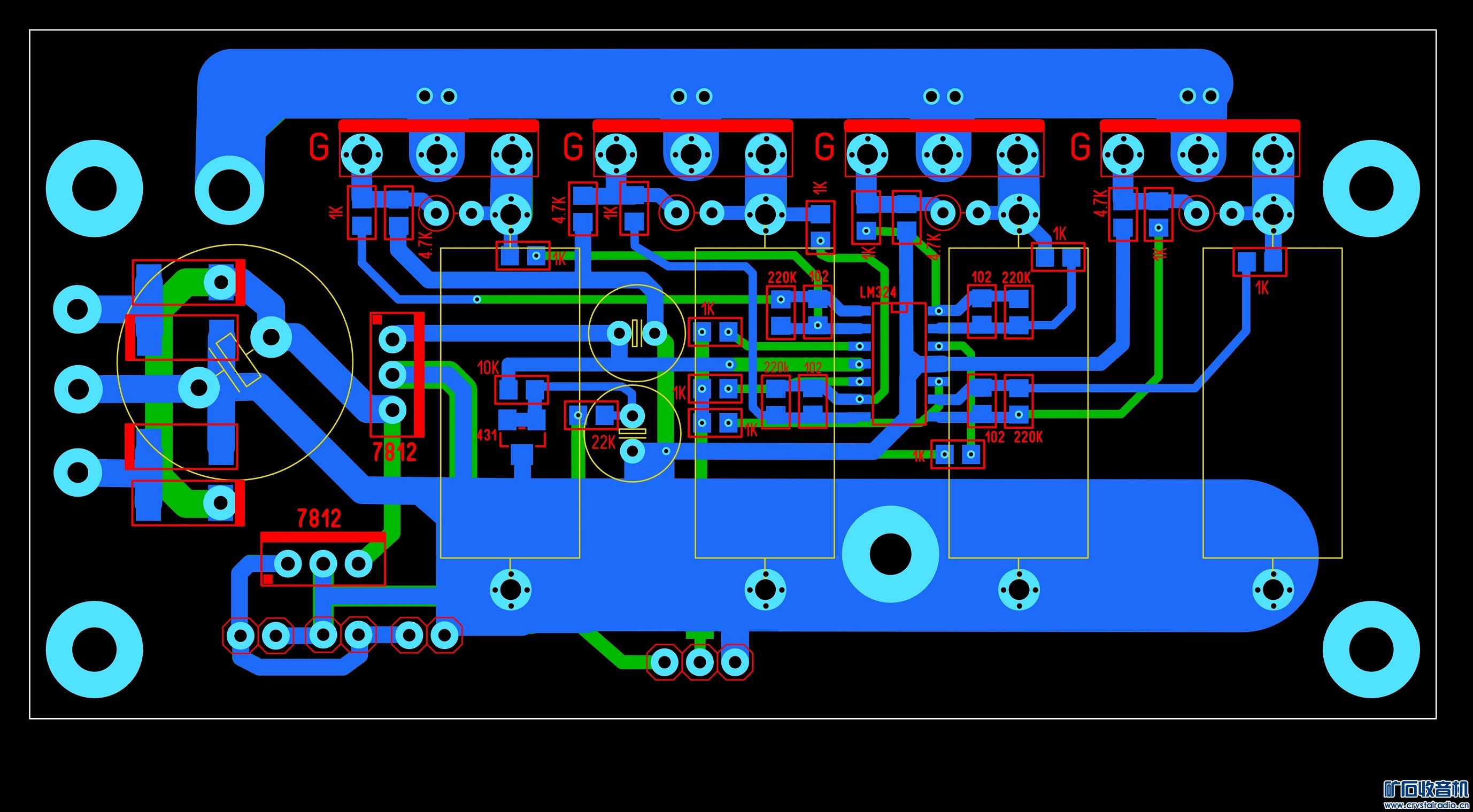

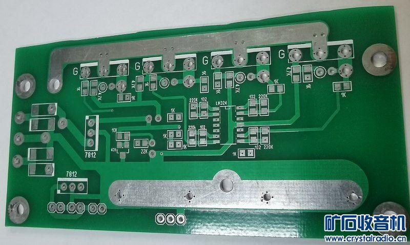

       和版主提供的图纸一样的,该板的供电部分可以二线也可以三线,上面一只7812为324和431供电,下面一只7812为风扇供电,可装三只风扇。调流电位器接在三脚插座上就可以了。如要增加功率可在输入端加功率电阻,此法比较安全可靠。
为了安装方便,供二张图。
 楼主| 发表于 2021-12-17 20:25:04 | 显示全部楼层
whmks 发表于 2021-12-17 19:56
和版主提供的图纸一样的,该板的供电部分可以二线也可以三线,上面一只7812为324和431供电,下面 ...
谢谢老师全方位的帮助:
下周试做一个;

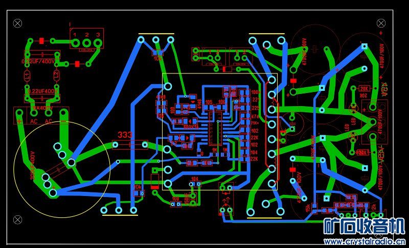

 楼主| 发表于 2021-12-17 20:43:54 | 显示全部楼层

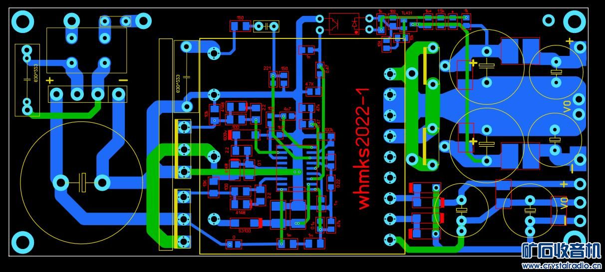

今天试着画了一下3S910芯片的板子,只是草图,布局局限在我的2263+3842的板子上,没您和版主的板子布局构思合理和均匀,只是草图,还没仔细核对调整;
发表于 2021-12-17 20:53:29 | 显示全部楼层
lxg 发表于 2021-12-17 20:43
今天试着画了一下3S910芯片的板子,只是草图,布局局限在我的2263+3842的板子上,没您和版主的板子布局构 ...
我也画了一块
 楼主| 发表于 2021-12-17 20:59:46 | 显示全部楼层
漂亮,长方形板比10*10方形的好看多了,我一点拙见:感觉把开关管和整流管放在两侧比较利于散热片的加装(引线可能要长一点),但比在中间要效果好;
发表于 2021-12-18 15:00:52 | 显示全部楼层
lxg 发表于 2021-12-17 20:59
漂亮,长方形板比10*10方形的好看多了,我一点拙见:感觉把开关管和整流管放在两侧比较利于散热片的加装 ...
听你之言改一改。

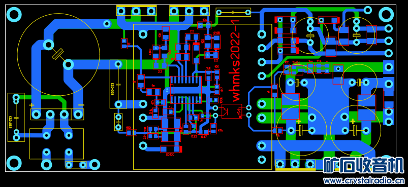

 楼主| 发表于 2021-12-18 17:08:48 | 显示全部楼层
whmks 发表于 2021-12-18 15:00
听你之言改一改。
我今天也改进了一下,贴片和分立并用,4个大功率管子分别一边两个,这样用2块铝板条可以均匀的分散热量,这样的话走线拉的比较长,比较乱,没您的简洁合理!
我这个图次级必须改才行;
 楼主| 发表于 2021-12-18 17:24:33 | 显示全部楼层
听你之言改一改。
您把两个整流管放在下面就变成了上面两个大管,下面两个大管了,既避免了我的走线长的缺陷,又散热分担均匀了
发表于 2021-12-18 20:21:22 | 显示全部楼层
lxg 发表于 2021-12-18 17:24
您把两个整流管放在下面就变成了上面两个大管,下面两个大管了,既避免了我的走线长的缺陷,又散热分担均 ...
又改了一下。
 楼主| 发表于 2021-12-18 20:48:20 | 显示全部楼层
好厉害,赞一个;
我的是输出管和整流管各配一个在一侧,造成驱动信号和主输出线长了,没您走的合理;
