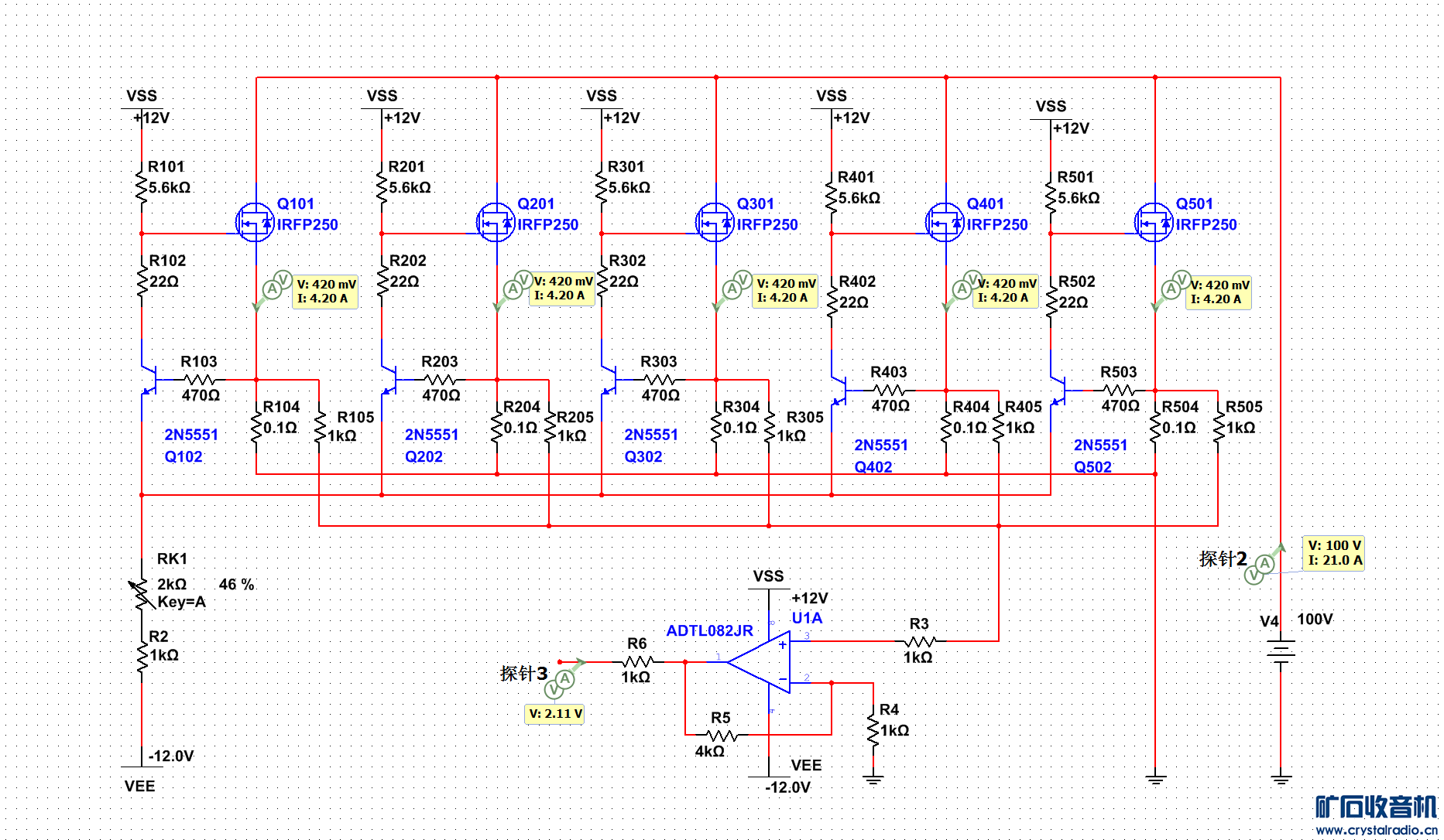

给您提供另一种MOS管均流方案:
     (图一)
图中有5个相同的单元,以1单元为例,Q101的Id值为R104上的压降比上Q102的Ube,如果各个单元的Ube及检流电阻阻值相同,则各个MOS管的Id相同,也就实现了均流。
调节Q102、Q202....的E极电位就可实现电流可调,图中简单的用了个电位器下拉E极电位,实际电路要换成三极管或MOS之类的有源原件,前面再加运放实现闭环控制。

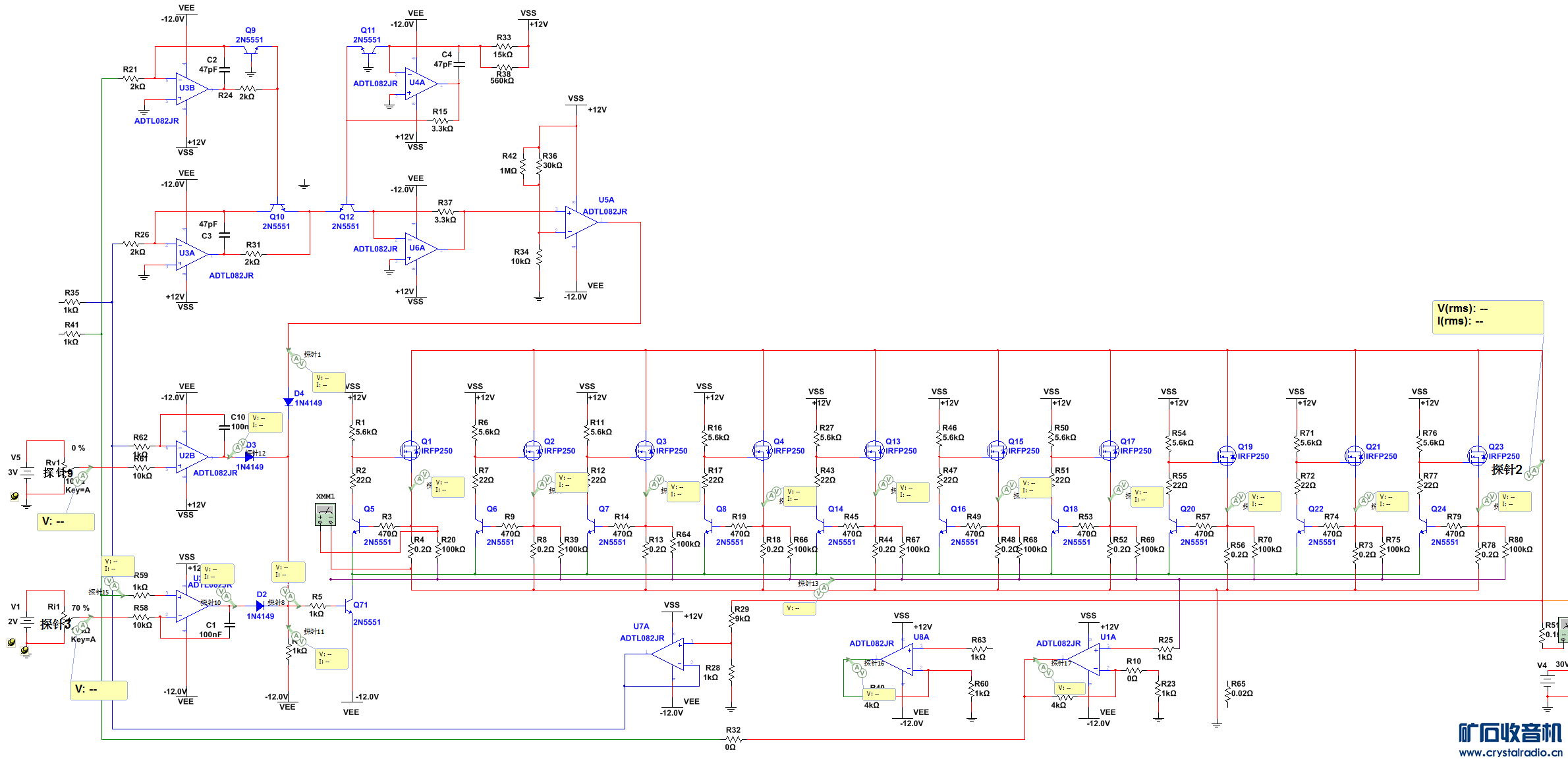

    (图二)
上图是实现了CC、CV、OCP功能的仿真,CC、CV控制是常见的方式,用运放将反馈的电压、电流信号与基准作“比较”,去控制Q71的饱和度,下拉Q5....Q8的E极电位,从而实现电流或电压调整。
OCP是靠一个硬件乘法器检测消耗功率,特定输入电压下电流达到一定值,或特定电流时输入电压达到一定值,通过调节电流使消耗功率不再增加、维持一个定值,从而实现OCP保护。图中这么做意为被测电源电压突然跃升或控制电路故障、电流失控时,能快速将管子的消耗功率限定在一定值,避免烧管。R34换成电位器,即可实现恒功率功能。
现在用的电子负载就是以图一为基础做的,图一中的Q102.....Q502实际为一块三极管阵列,阵列里的三极管一致性非常好,最终均流效果很好,误差在mA级别。
图一这样的单元做成一块功率板,共用了4块功率板,三极管阵列间的一致性还不错,每块板子过十几安培电流时板子之间的电流误差实测为几十毫安。
四块功率板配上控制板和数控板,实现了恒流、恒压、恒阻、恒功率功能,还特意为电池放电弄了个“恒流+恒压”的功能,后三个功能是软件实现的,实际表现比预想的差一些。
您要是感兴趣,我这有最终实装的电路图。这个方案感觉比运放均流好伺候,不容易自激,扩展也方便。想增加电流、功率,直接并联功率单元就行了,当然散热要跟上。

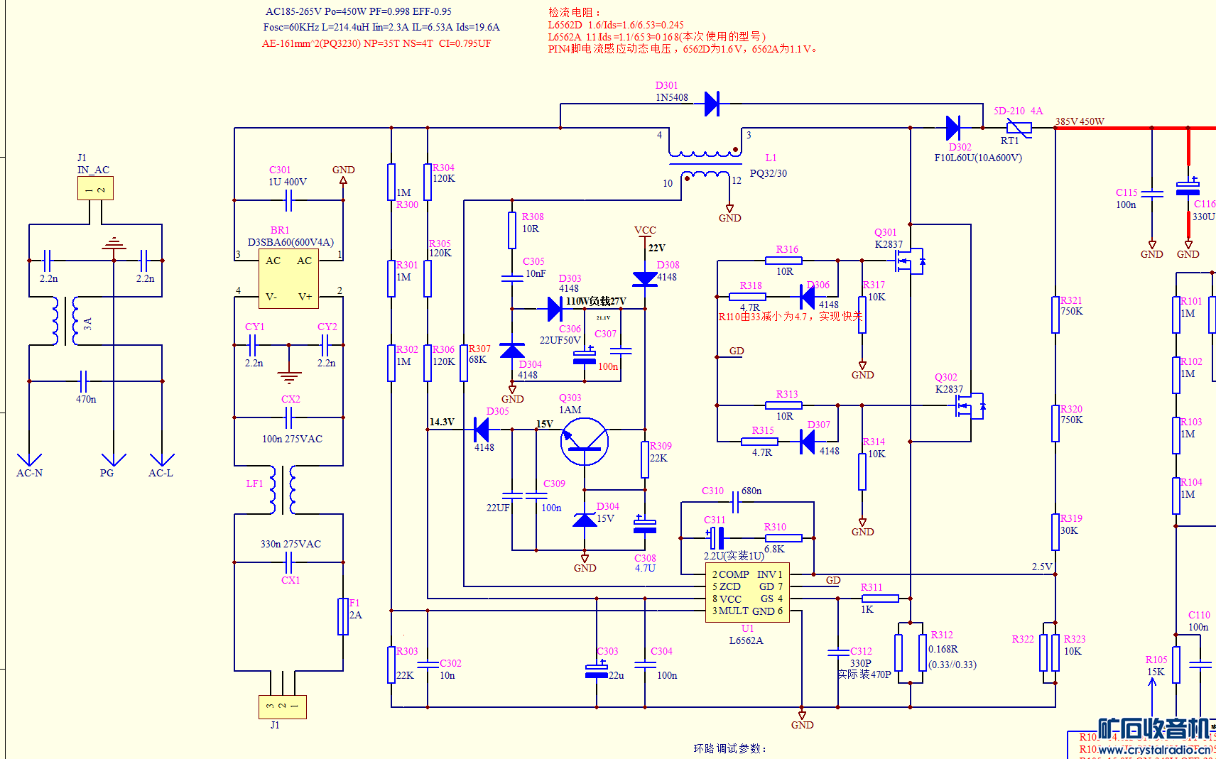

发表于 2022-1-23 11:35:47 | 显示全部楼层
lxg 发表于 2022-1-22 14:07
我记得前两年单位搬家,搬到的新单位是生产智能表的,当时办公室里有些电子元件,其中有TO220封装的功率 ...

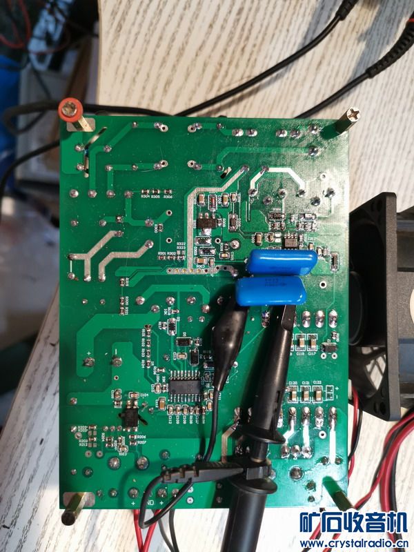

带APFC的电源,翻出些调试时的图片。
环境很乱 :)
板子:

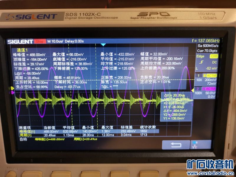

谐振电容上的波形,输出高频波纹:

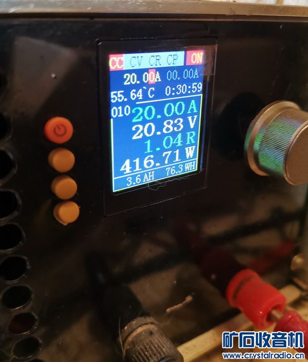

超载测试:

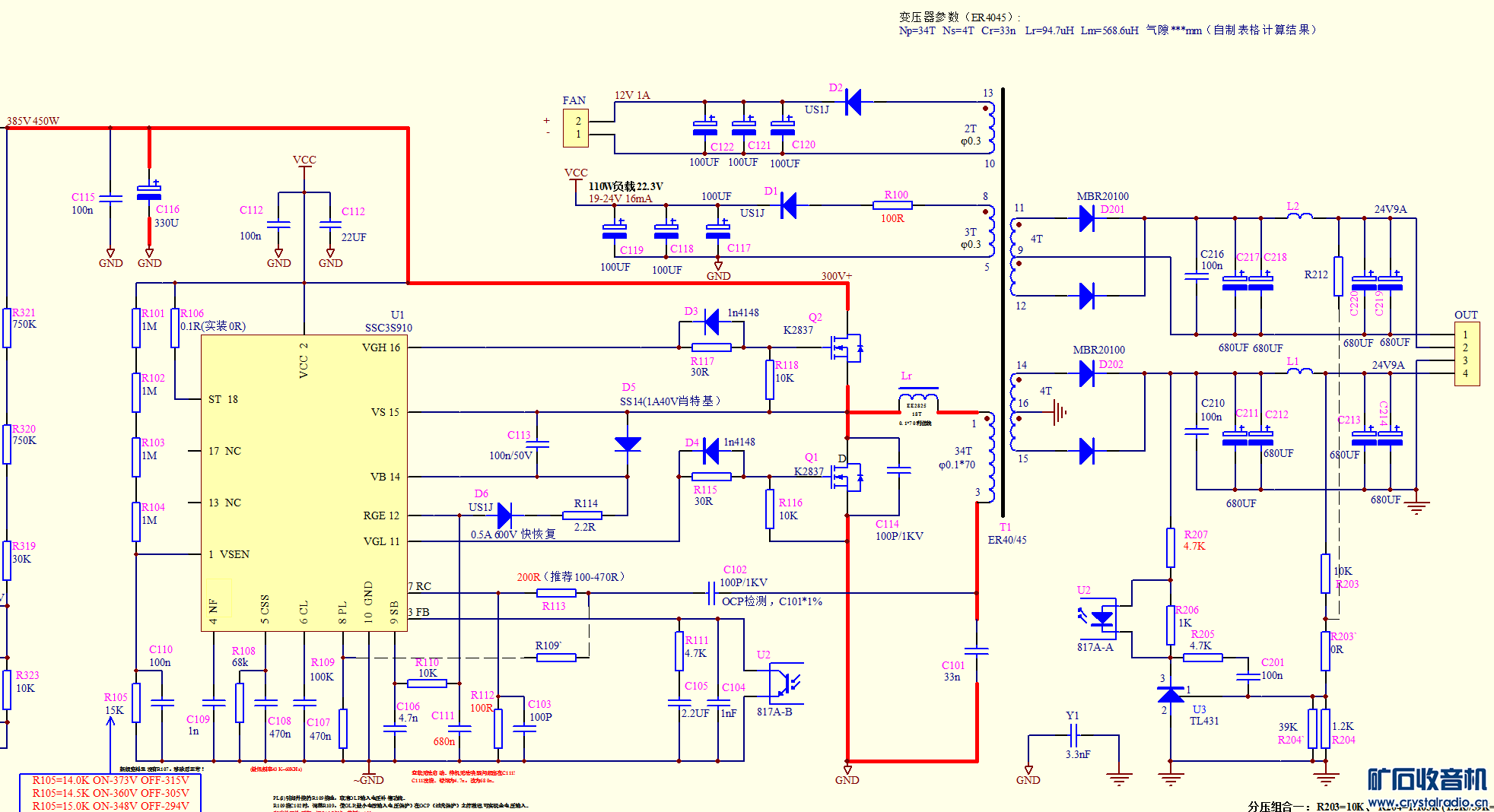

调试期的电路图:

APFC部分是不是可以这样理解,它的作用就是把初级整流后的310V提高到385V,那么假如用个大家比较熟悉的次级设计为80V左右的(如3842)的开关电源代替APFC串进去是否可以?
APFC也需要一个磁芯变换器一个开关管(您这个图是2个管子,记得7元电视电源板上APFC部分是1个管子,芯片用的是1607B),普通开关电源也是需要一个磁芯一个开关管,也许两者有什么不同
纯属瞎想的
发表于 2022-1-23 19:11:52 | 显示全部楼层
lxg 发表于 2022-1-23 17:07
APFC部分是不是可以这样理解,它的作用就是把初级整流后的310V提高到385V,那么假如用个大家比较熟悉的 ...
PFC的目的是使输入电流波形跟随电压波形,提高功率因数,降低对电网的干扰,升压不是目的。
您在310V上再叠加个几十伏达不到上述目的,整流管电流依然是尖锐的窄脉冲,干扰依然在、功率因数依然低。
LLC前端附加PFC还有个好处,能实现全电压自适应。
LLC拓扑的原理决定了它适应不了输入电压的大范围变化,前端有了APFC,无论输入是AC90V还是AC260V,通通提升到DC400V左右,这样这个电源就能在全电压范围内正常工作了。
而稳定的母线电压也便于LLC优化设计,搞好了能提高点效率。
PFC那一级用2只管子,是因为计算出来的Ids大约20A,而准备使用的K2837的Id是20A,不够用,只好装了俩。换个合适的型号,一只管子也行。
有单级PFC,正激、反激单级PFC都存在,只用一级变换电路,既实现了DC-DC变换,也实现了PFC功能,3842就能做,不过我没做过。
 楼主| 发表于 2022-1-23 19:22:05 | 显示全部楼层
您在310 ...
哦,明白了!
PFC+LLC才算是相对完美的!
