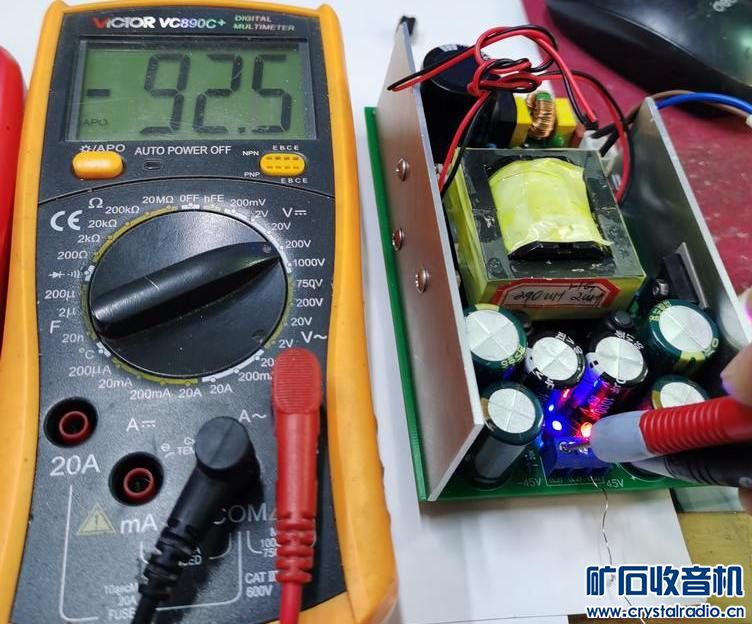

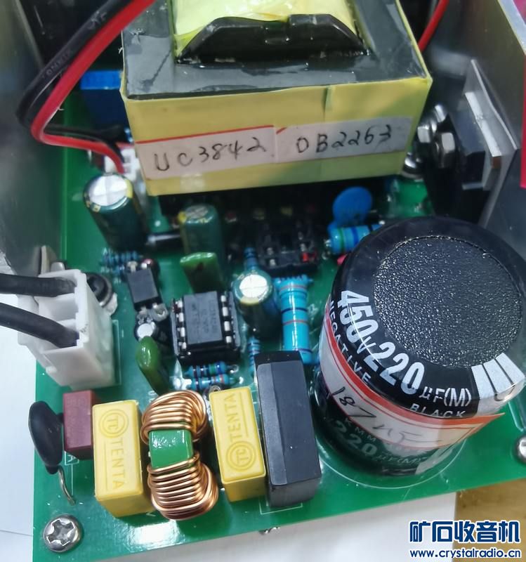

最近在已猪老师和版主的帮助下学会了画板打板,这两天做了块兼容UC3842和OB2263管理芯片的板子,管脚功能一样的都是直接并联连接,外围元件能共用的就共用,不能共用的各自有各自的外围配套元件;共用电源15V,共用431+817控制反馈系统;
实际工作时只能上装一个管理芯片,另一个空置;
两个芯片工作表现怎么样呢?通过实践看看;

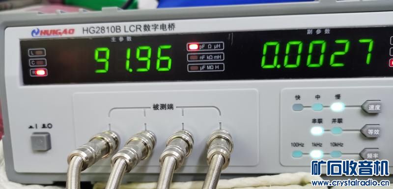

首先还是用根电炉丝做负载,冷态电阻92欧;

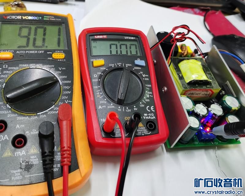

先用大名鼎鼎的UC3842芯片;
空载:

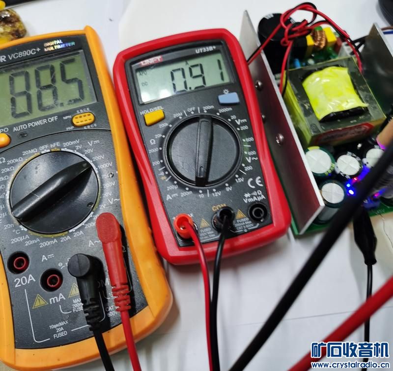

带负载0.9A电流时: 2.jpg

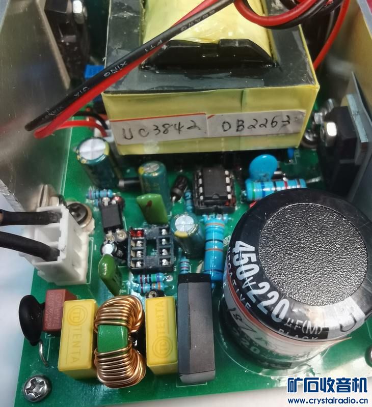

换上OB2263上阵:
空载: 7.jpg
带负载0.9A电流时
同样的外围配套元件,感觉两个芯片都差不多,但OB2263带载有时启动不起来,这方面似乎UC3842表现更好;

你把2263的1脚电阻换成50k左右试下!
 楼主| 发表于 2021-12-16 16:41:25 | 显示全部楼层
对地的电阻吗?现在是27k,好的,换个试试看
