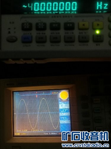

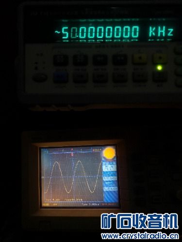

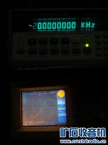

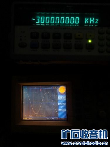

送正弦波信号测试了一下,放大器带宽很宽的呢,到50K都没有畸变
 楼主| 发表于 2021-12-18 21:47:13 来自手机 | 显示全部楼层

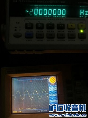

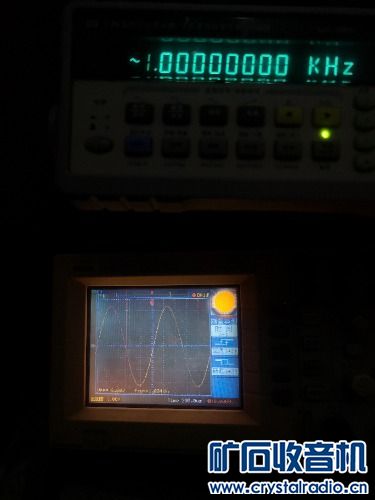

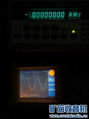

把主要频点大致测试了一下,波形都还不错,从波形可以看出,放大器的平坦度有些问题,在在低频段的信号大小变化还是比较大,高频段的变化较小,估计跟使用的耦合电容大小有关,所以对低频段的声音是有扩张的,不知道这是好事还是坏事,听起来低音劲道大些 ,信号到20Hz就不行了。
5K
3X
1K
500
300
100
40
20Hz信号就有畸变了
 楼主| 发表于 2021-12-18 22:55:10 | 显示全部楼层
把输出信号进行分析了一下,感觉这个放大器平坦度够差的,但100Hz和40Hz那个估计跟放大器的交流声有关,交流电的50Hz和全波整流的100Hz,把滤波做好就应该能降下来,如何把音频段的信号平坦度调好,在现有电路的情况下估计是个麻烦的事情。

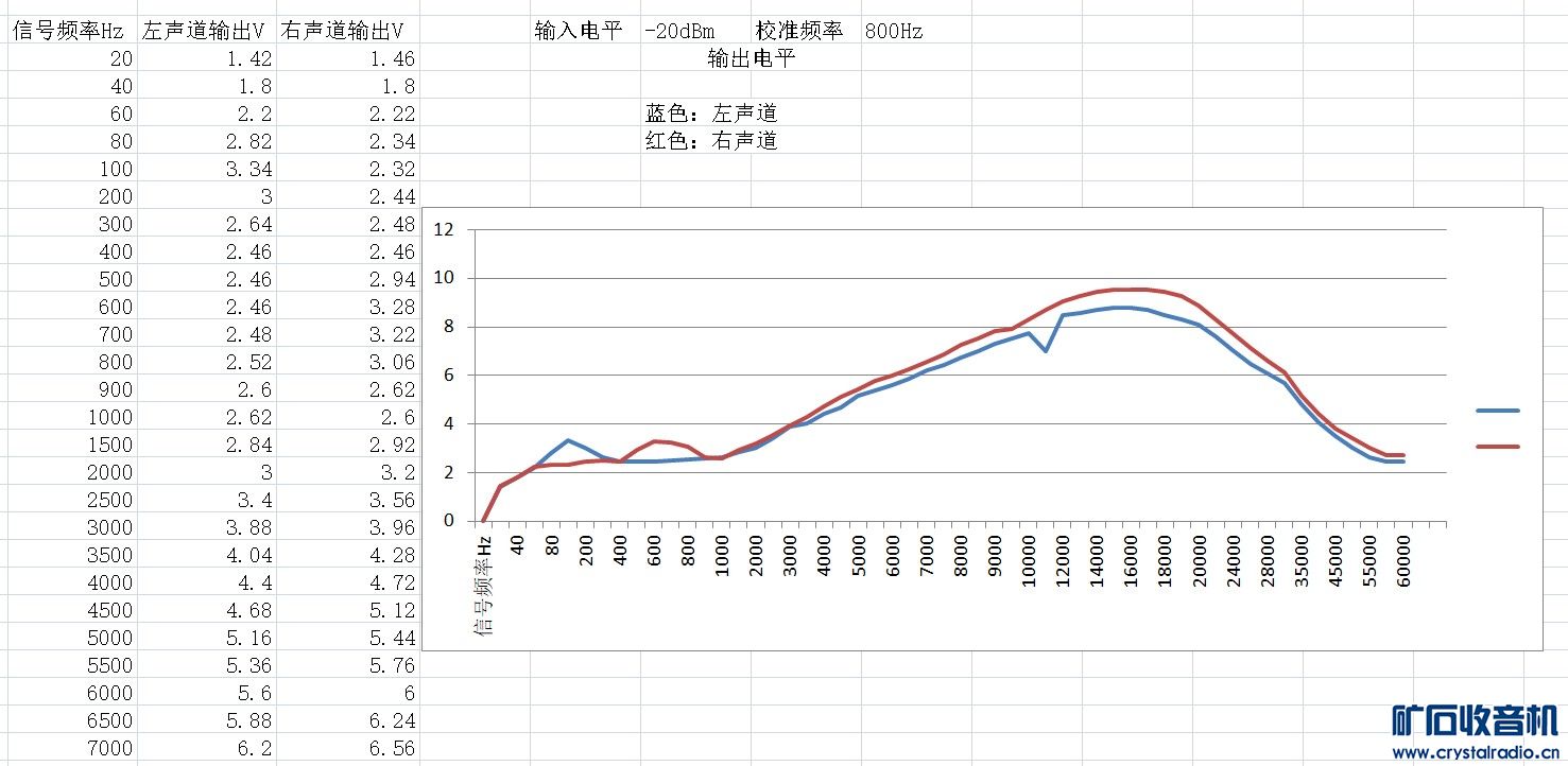

 楼主| 发表于 2021-12-19 10:27:37 | 显示全部楼层

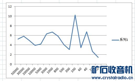

晚上睡觉前感觉心里不踏实,就简单测试了一下就确定了他的平坦度是不严谨的,今天一早起来决定仔细测试一下,多采一些点,还要把输入信号固定好,从20Hz到60KHz,通过对数据的分析,平坦度确实不乍地,但是比昨天的准确,开始想送0dBm的信号,但我没有假负载,输出端喇叭的声音让人受不了,降到-20dBm才好点。输入是dBm,输出是示波器显示的,单位V。
 楼主| 发表于 2021-12-19 10:42:37 | 显示全部楼层
里面有几个跳点,估计跟耦合电容有关,管子的跳跃性应该没那么大,特别式左声道那个,换换耦合电容,配一下对,应该可以将两个声道增益保持得更一致些。不过我由于右耳中耳炎,听力比左耳差些,右声道比左声道声音大些应该是更好匹配我的耳朵,这算不算将错就错呢

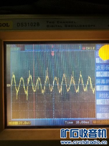

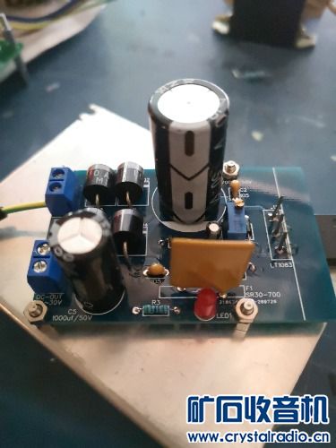

直流电源到了,全是散件,还好不复杂,几分钟就装好了,加电,无法调压,感觉电位器有问题,阻值不变,还好直接在最高电压位置,输入端接7V交流,输出有6.2V,正好,接入电路,电压降到5点几,咋回事?带不起?取掉一个声道的管子,电压回到6.2V,播放音乐,正常,但单独测底噪,感觉没啥差异,用交流看着还干净些。不过我灯丝用的是中间抽头接地的。
用的LT1083,最大电流到7A,是网上非常推崇的低噪电源电路

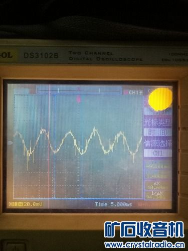

这是灯丝交流供电的底噪

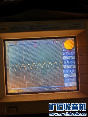

这是灯丝直流供电的底噪

大功率电阻和高压电容到了,赶紧接上,高压串250欧电阻,电容为220+220+100,噪声有所下降,但还是有,加前加后的底噪改善不大,难道非得加扼流圈?
