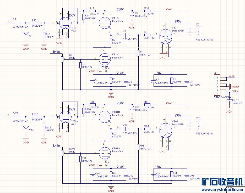

由于是10多年前做的,听着还可以,但性能心里已经没底了,于是想在重新做一个,翻了一下库存,6P3P,EL34、还有好几对,还有6N11等一些小管,还有6E2好几只,翻了一下坛子里的帖子,很喜欢这个 微信图片_20211129185110.jpg ,比较符合我现在的状态,价格不贵,开关电源也行尝试一下,http://www.crystalradio.cn/forum ... gest%3D1&page=1

 楼主| 发表于 2021-11-29 19:01:36 | 显示全部楼层
准备了一下,排版是我的强项,又不花钱,先画图,再排版,啥时候开始做就要看时间了,本来准备照搬,结果不想6E2废了,就加上了,板子尺寸太小160*110,器件有点挤,牛只有买,选了没下手,不知道好不好,有点纠结,自己做估计没那精力来,大家有啥好推荐的不。

就想知道楼主为啥要选择这张图来做。

就想知道楼主为啥要选择这张图来做。
有啥不好吗?我一直走的是性价比的路线,相比音质,我更愿意花更多的时间去改善它的外观,当然这可能跟我的掌控度有关,管子我做不了,好一点的管子都快炒成天价了,这图的管子价格不贵,刚好我还有几只,只需做做结构,外观
