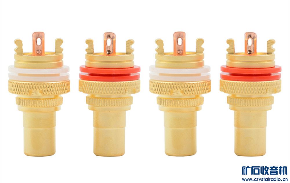

1、大八脚插座
2、小九脚
3、电位器
4、莲花插座
紫铜芯,黄铜主体,特氟龙绝缘

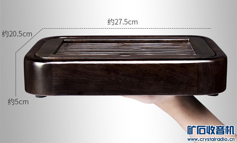

底盒的选择,基本照搬,茶盘是个不错的选择,但是木质的已经涨价了,竹子的价格还不错,就是不知道耐用不。
木质的:黑檀木的148元
竹子圆边的:小号78元

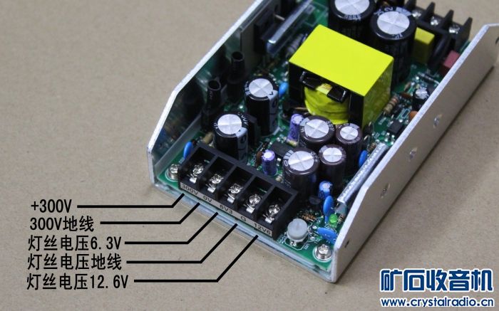

开关电源和牛可选的不多,开关电源选定功率有点大,250W的,但看重带高压延时启动,输出牛没啥经验,大家可以推荐一下,价格别太贵了
开关电源:155元
还没咨询商家,300V的地和6.3V的地是分开的吗

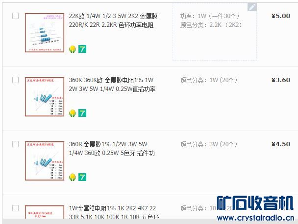

电阻在一家可以选完,都是金属膜的,还不错
电容一家没选完,电解电容国产的和小日本的价格差比较大,好在数量不多,价格不贵,想都买来比较一下,能行就用国产的

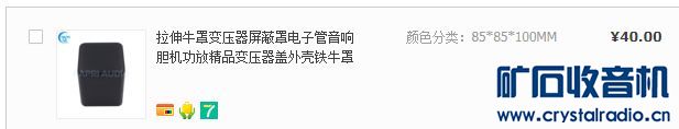

找了个牛罩,但是和牛尺寸有点不匹配,还得仔细考虑一下
