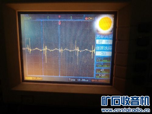

听见一晚,没有想象中的惊喜,反而多了几分疑惑,原汁原味的胆音不明显,而噪声一直都在,只是大小而已,是电路没做好?是用开关电源的问题?还是器件有问题?,

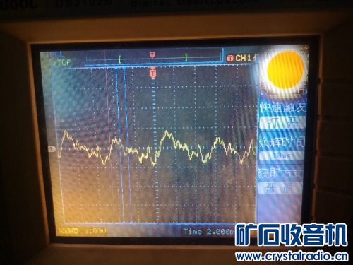

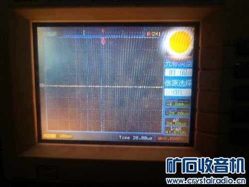

 楼主| 发表于 2021-12-16 12:59:56 来自手机 | 显示全部楼层

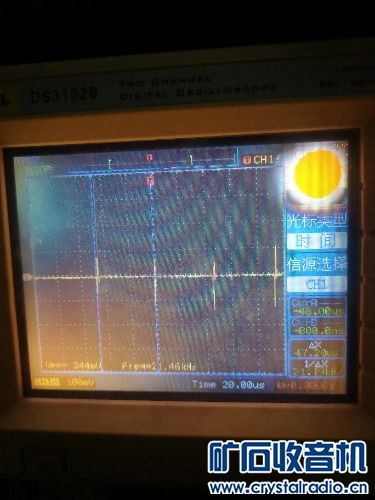

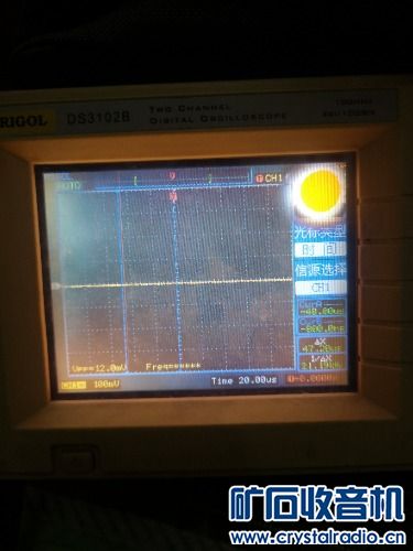

用示波器测试胆机的输入输出端,吓一跳,有个高频信号在里面,输入输出端都有。
输入
输出
放大看看,
单独测地线都有这信号,是放大器放大到输出端还是地线耦合过去的不得而知,只知道关了胆机电源就没有了。

 楼主| 发表于 2021-12-16 14:22:46 | 显示全部楼层
是不是这个高频信号引起的噪声呢,可能不一定,因为从喇叭里出来的是一个低频信号,大概几十赫兹吧,今天问了问开关电源的厂家,也没个所以然,可以确定开关电源的开关频率在70K左右,又测了一下,灯丝输出里就含了我昨晚测试的高频成分,而且幅度不小,难道这就是开关电源的命?多方求证,基本确定开关电源的高频干扰是不能通过自身处理掉的,只是高低的问题,一般在射频电路里,开关电源后面都要加LDO电源,再加上LC电路过滤掉其高频干扰,一般通过处理可以降低到10mV以下,但这就需要买器件,耽搁时间啊,所以捋了一下后面的思路。
1、灯丝改为变压器供电,交流、直流都可以试试,高压部分也可试试,看噪声是不是开关电源产生的。
2、如果噪声确实是开关电源造成的,灯丝增加LDO电路,看看有无效果。
3、再选一个开关电源试试。
4、在不行就老老实实用变压器,这次小型化的设计宣告失败
发表于 2021-12-16 15:11:16 | 显示全部楼层
阿尔法 发表于 2021-12-16 14:22
是不是这个高频信号引起的噪声呢,可能不一定,因为从喇叭里出来的是一个低频信号,大概几十赫兹吧,今天问 ...
噪声和布线有很大关系,低频需要排除调制噪声,电源先加个LC滤波看看。
 楼主| 发表于 2021-12-16 20:42:12 来自手机 | 显示全部楼层
谢谢指导,晚上继续折腾,找到一个直流滤波器,感觉效果不错,可以把高频干扰降到20mV,以为可以解决问题,可惜没有,用示波器把原来做的推挽机输出测试了一下,输出的信号非常干净,用开关电源的就不行了,始终有高频信号成分,送1K的信号可以看出,输出的信号上附着了高频干扰信号在里面,看来真是电源传过来的。

发表于 2021-12-16 22:01:44 | 显示全部楼层
我记得以前有人说开关电源的高压和灯丝不能用同一个线圈。
发表于 2021-12-16 22:03:06 | 显示全部楼层
另外,6N3的灯丝最好要抬高电位。
 楼主| 发表于 2021-12-16 22:05:37 来自手机 | 显示全部楼层
danjiqinghuai 发表于 2021-12-16 21:40
这种小机壳的、紧凑型的胆机,尤其是这种用木质茶盘制作的胆机,外观看着确实非常美观、漂亮!但也给制作带 ...

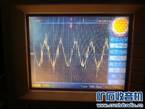

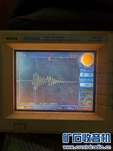

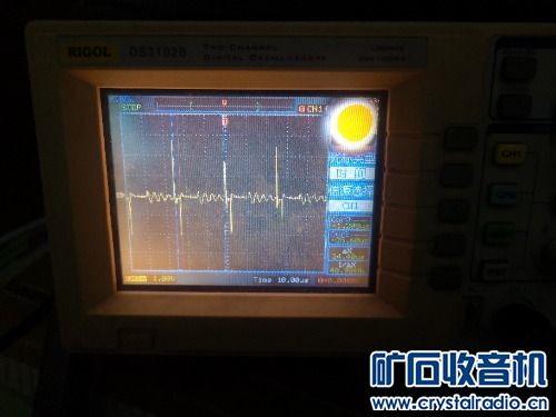

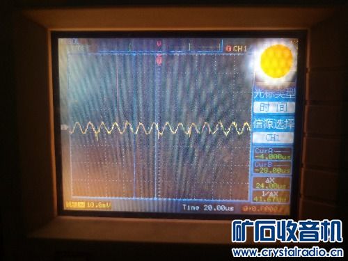

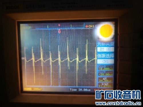

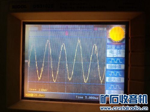

谢谢,其实是我也想弄个明白,慢慢折腾吧,考虑到6.3V电源有高频干扰,那就找个替代的,本想把原来胆机的电源取出来试试,但看了一下,原来的电源是定制的,4组6.3V,每组只有1.5A,没法用,只好找个电源适配器,加个调压给灯丝供电试试看,试了一下,地上的高频信号小了不少,还是用原开关电源供高压,效果不好,噪声更大了,测试6.3V电源,居然还有高频干扰了,去掉高压,6.3V电源看上去是很干净的,放大后只有不到10mV,看来高压里面也有高频干扰信号。
这是输出的
这是6.3V上附着的高频干扰
去掉高压后就干净了
奇怪的是我外接6.3V的纹波居然是正弦波
 楼主| 发表于 2021-12-16 22:54:45 来自手机 | 显示全部楼层
把直流滤波器接到高压上,6.3V还是外供,噪声还是明显,输出还是有高频干扰,测试了一下6.3V,干扰还是有,无意中把示波器探头靠近开关电源,注意,是靠近,没有接触,照片是挂在高压正极线表面,居然都能测到很强的高频干扰信号,看来不仅是线缆传导,还有空间辐射,这没法弄了,如果不是这个开关电源坏了,那就是这种开关电源并不适合我的电路,准备投降了了,明天去买个电源牛去,尺寸大点也不是好大问题,大一号的茶盘也挺好看的。

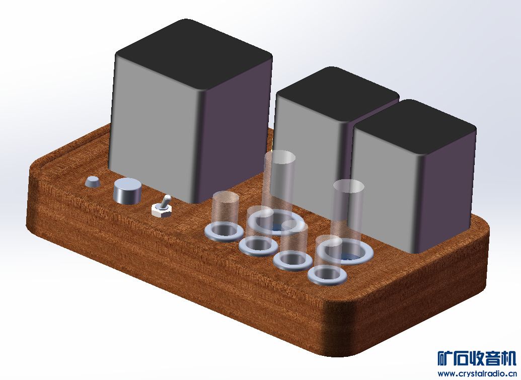

今天重新规划设计,加上电源牛后,体积增大了不少,本想用胆管整流,排了一下,用中号茶盘放不下了。电源牛已经下单,估计明天能到把,扼流圈也放不下,先看效果如何,后面慢慢改。
加上茶盘格子的效果,格子有连续两次锯断的危险,得单独加固,麻烦

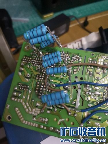

变压器中午就到了,省内就是快,迫不及待的接上,高压整流用全波整流,一个经过一个不知道多大的电感,电容临时找的100+33+33,初级用220V抽头时,次级高压用265V抽头,整流后输出居然有380V,灯丝电压有7.6V,感觉太高,问了一下厂家,说空载要高些,接上负载就好了,还是不放心,将初级改为230V抽头,接上整机,灯丝电压还有7V,高压有350V,没法降,喇叭就像直接在推交流信号一样,交流声超级大,检查接线,接地啥的,没效果,滤波电容,大功率电阻啥的都还没回来,只有将就现有东西来折腾,折腾了两三个小时,都没啥效果,后来想了个臭办法,用12个5.1K的电阻并联,将B+的电压降到300V,噪声大幅度下降,测量喇叭的的电压,约100mV
