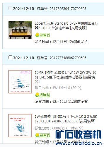

今天把元器件和印制板都投了,还是按最初的设想,这版做完了再说更高级的
 楼主| 发表于 2021-12-10 14:30:13 | 显示全部楼层
pcb 5块才60多,DIY的福音啊,就是2.0厚的加钱太多,算了,板子不大,1.6的也差不多,
牛太烧钱,肉痛哦,其他的器件价格都很不错,很亲民

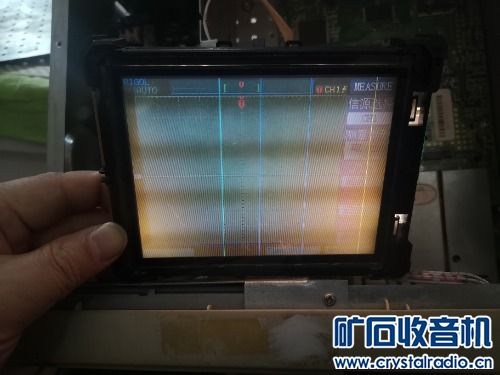

 楼主| 发表于 2021-12-12 14:20:25 来自手机 | 显示全部楼层
这个示波器有点年头了,显示屏老化严重,我拿着的时候,完全看不到显示,后来网上到处找同型号的显示屏,结果全是老化了的,没上过机的都老化了,后面在杭州一家100买2个送2个,回来就只有3个能用,灯全废了,改成LED的,没放多久,就这个样子了。

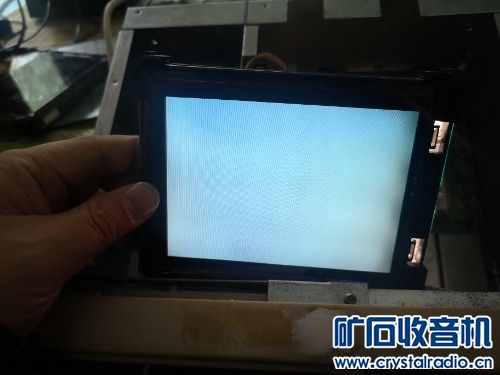

 楼主| 发表于 2021-12-12 15:31:24 来自手机 | 显示全部楼层
把显示屏准备再换一个,结果一个没显示,一个有好几条亮线,算了,看来原来已经折腾过了,现在这个算最后状态了,示波器内部还是挺整洁的,当时算已经跟上世界的脚步,可惜大家都去买进口的去了,想发展也没机会。连起来测了一下,都算还是好的,将就能用,信号源不错,可以低到1uHz。
