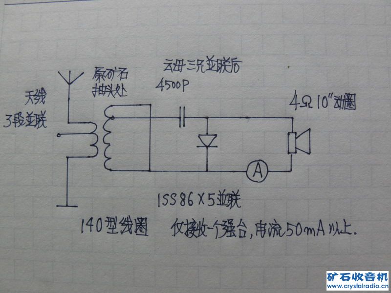

楼主: 焦流生
矿机电流可达15毫安,长天线够给力。

楼主的电路可是此图乎?
 楼主| 发表于 2011-7-19 12:38:07 | 显示全部楼层
楼主的电路可是此图乎?
蒙古乐忽门 发表于 2011-7-19 10:49
    非也,这是带磁棒的电路,这回是140电路,两样。看图。
发表于 2011-7-19 13:59:56 | 显示全部楼层
回复 108# 焦流生
    真是奇异的电路!!!!!!!!!!!

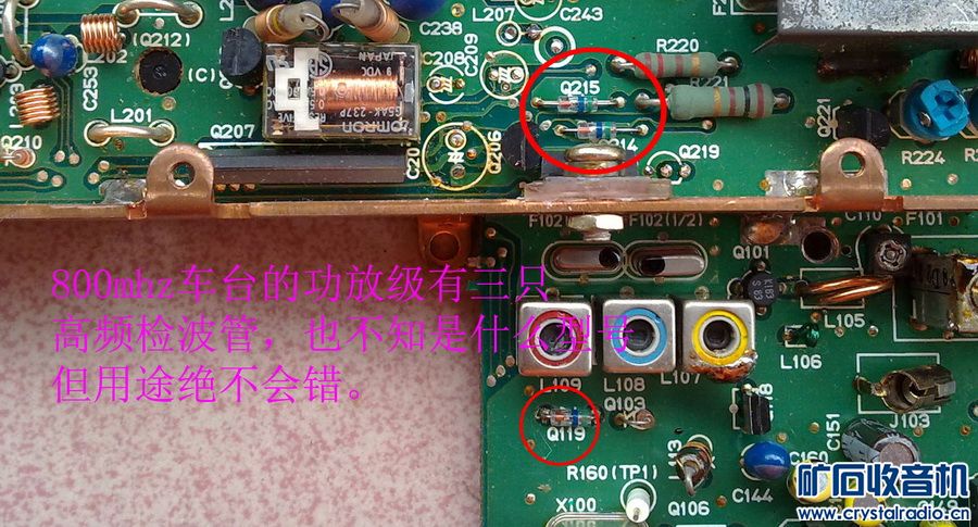

--lo.jpg 我发现现在买到真的元件挺难,如果要找高频二极管还是在废旧成品板里拆稳当,我在800MHZ的车载台里就可以拆的放心使用的二极管,也不知道具体型号,只知道它的用途就行了,测正向压降0.3v,玻璃封装,一条绿一条蓝色环标[quote][/quote]

厉害!如果您使用屋顶偶极天线,并用室外型天线调谐器调谐到谐振并匹配到50欧姆纯电阻输出,矿石机的天线输入口做到低阻,您还会发现,有时天线电流可达20mA级!

中波偶极天线如何计算?好像中波多用几条天线并联。
发表于 2011-10-4 08:10:56 | 显示全部楼层
强,记号一个。我去年做过大环天线的矿机,只有后面接功放才能响,还没有试过室外天线的。
发表于 2011-10-4 11:17:24 | 显示全部楼层
此线路可以不用输出变压器吗?
发表于 2011-10-4 17:49:21 | 显示全部楼层
此线路可以不用输出变压器吗?
中山 发表于 2011-10-4 11:17
对,似乎不能简说电流大小的方面,得看看喇叭音量的大小。
过去的实验,倘若短路负载,短路电流当然增大,但音量却减低了许多

相信和佩服楼主的试验,建议有条件的坛友试试本地的效果。
发表于 2012-1-19 21:52:25 | 显示全部楼层
回复 15# 焦流生
    请问lz那么高的楼,您是怎么拉上天线的
发表于 2012-1-21 17:36:21 | 显示全部楼层
现在我们周围电磁波资源十分丰富,正在设想用防盗窗的钢网当天线,点亮多只LED当小夜灯使用,这个电路是一个极好的参考电路。
