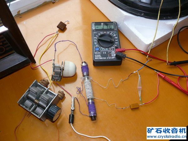

    您好!谢谢关注。具体数据前面有介绍。磁棒为六十年代的普通中波140毫米直径10,做过两管来复式半导体,拆下来几十年。多股线也是那时买的,32股0.1,用在200磁棒上做单管来复式剩下的闲置了几十年,如今玩矿机又用上了。
   双调谐。初级共64圈分两段在磁棒两端。次级在中间,50圈。初级调谐空气可变270皮,天线耦合用365空气双联,可并用或单用一组。两个空气可变都是此前发帖介绍的被煮了汤清洗的。
   还有人不相信。很早以前玩矿机,没有表,对多少电流没有具体概念。现在好几块表,还有标准指针表,可以随时量,在线量。20多毫安是不是很高,本人真不清楚,也许早有人做出50毫安的矿机,我不知道。现在用47表有50毫安档正好,0.5级标准毫安表20/10档满档了。
   20多毫安够响了,屋里太吵人,晚上到屋外楼下听,开窗户,站在离窗8米远仍能听清楚。   忽悠,又是忽悠,本人已经早过了忽悠的年龄,对忽悠反感。
   天线又长又高是硬道理,方向也许有关。听说发射台在城市的北方向城郊,我住城南。天线指向北方,是否就是接受最好的方向。另外还有许多因素,如天线架设,绝缘,线连接等。地线也重要,接自来水管,与矿机2米内远,仅一墙之隔。
   电流经常变化,受天气影响大。电流最大值32毫安是在前天中午,晴天,抢拍了几张照片。平时并不在最大值。电流几乎不随语音变化,涨消衰退缓慢,但是对空气可变电容调谐和耦合十分敏感,稍微动一点点电流就变化很大。

 楼主| 发表于 2011-7-2 10:00:55 | 显示全部楼层
测测电压有多少。
俞刚 发表于 2011-7-1 01:05
    好的,测电压和电流。
   1. 使用16欧喇叭,当电流22毫安时,测喇叭两端直流电压。用830B,MF10,MF500表取电压平均值为0.35伏。
    2.使用4欧喇叭,当电流30毫安时,喇叭两端电压为0.26伏。
          两种喇叭直流电阻基本准确,16欧和4欧。
还想测什么?
发表于 2011-7-2 12:29:39 | 显示全部楼层
使用16欧喇叭时
I=U/R=0.35/16=21.875毫安  和所测22毫安相符的很好
使用4欧喇叭时
I=U/R=0.26/4=65毫安 这个和所测的30毫安相去甚远
但这是用直流电阻计算,也不太适当。

 楼主| 发表于 2011-7-2 13:01:31 | 显示全部楼层
回复 71# 锡钛镀锌
    您的计算可能不适合。矿机输出不是纯电源电路。
是否可以这样只计算输出功率:
    1.    22毫安X0.35伏=7.7毫瓦
   2.    30毫安X0.26伏=7.8毫瓦
   两次测量如此接近,似乎有道理。
 楼主| 发表于 2011-7-2 13:10:50 | 显示全部楼层
回复  焦流生
    尊敬地焦先生,你好。如果你有数字万用表,请串入电路中测试一下最大极限工作电流, ...
唐老鸭 发表于 2011-7-2 01:57
    手里有830B数字表和一堆指针表,看数字的吧。其实跟指针的差别不大。
   用12吋喇叭放音,电流最大值在38毫安以上,还有怀疑吗。
   裸机,全裸,够透明了吧。
