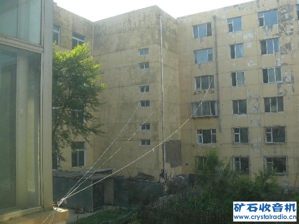

   天线断了两次,人为和结霜原因。很想再上对面楼顶拉出更长一些的天线,试试市内矿机电流的极限。正好手里有100多米长0.75多股电线,够拉两根了。只是得趁老伴儿不在家时天气又好的时机。
   对面六楼顶平台没有太高出物,无法立杆,考虑充分利用空间距离,决定在最远处沿楼顶地面水平拉30米,只能距离地面一米多,到达楼沿后再下拉到我的二楼窗前,又有30米,总共一根长60米,够了。
   看看线还有余,顺便想再平行拉一根,线不够了,只好接上一段,又拉一根60米天线。
   这样我有三根天线,一根30米,两根60米。

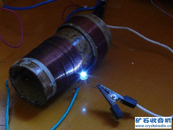

   先在140线圈上试,140矿机效率低,难得大电流,上毫安级已很不易,没想到接上60米天线,电流达到4毫安,喇叭哇哇响,点发光管贼贼亮。

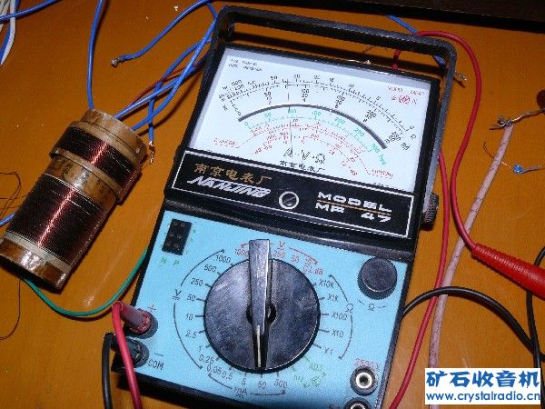

   先接经典检波电路,一个1SS86二极管,咔嚓,咣当!5毫安暴表,吓一跳,赶紧断开,换到50毫安档,还好,表没有烧坏,电流达到6毫安。
再改接经典倍压检波电路,两种都试了,都在8毫安左右,有明显效果,达到了我的预期。

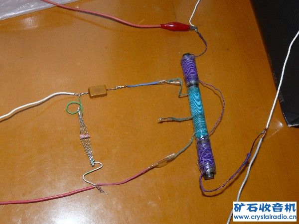

最后接上我自己经过多次试验感觉最好的非经典半倍压检波电路,大家莫笑,看效果。这是我在多次接倍压检波试验时误接的产物,铰接时断了线,胡乱碰上还更响了。它就是串接一个电容,再接二极管,二极管两端接负载。原理我说不清,也许仅适合大电流。

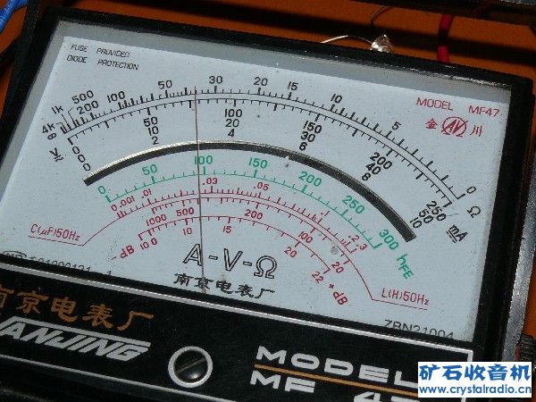

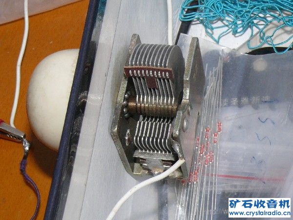

这次电流多少?远远超过10毫安!一般都在12毫安以上。经过仔细调整单联调谐,调整线圈位置,调整圈数,调整天线引入端串入的空气双联,在最好的状态下,电流已达到15毫安,难以置信吧。
这是我在市内,距离发射台20公里,接收省台中波738千赫,150千瓦功率一个强台电波的效果,有图片为证。

零件参数:
         天线60米,一半六楼顶,一米高,一半斜拉至二楼。0.75普通单根多股电线。地线为自来水管。
         140毫米磁棒,初级用0.1X32多股线,56圈分两段。次级76圈。270P空气单联。
         天线引入串2000P云母,再串365X2空气可变。
         次级电容6000P, 1SS86五只并接。 喇叭为80欧舌簧2.5吋。
看图。

随手画了一个,画的不好。
其实就是将二极管拐了个弯,其它零件不变。因为很多人喜欢在耳机或喇叭两端并电容。
C1=2000P,C2=365X2  ,C3=270P.C4=2000P-----1U均可,二极管可任意选用,试过2AP9J,2AP10,1N60,1SS86,BAT85,结果还是并接1SS86好于其它。
  试验用一只1SS86,调好机然后迅速将检波切换到多只并联的1SS86上,读数明显提高。 以前有人讨论过说并联管没效果,因为一只先导通,另一只就失去作用,但是本人试验有效果。
  记不清1SS86允许通过的最大电流,好像是一两毫安,怕本机电流大烧管,随手并几只。
C4经试验2000P以上至1微法均可,电流变化不大,大电容声调低。
  电流表串接在喇叭回路中,我常用标准毫安表,0.5级,20毫安档内阻2.5欧。读数随电台信号强度有变化。
  其余线圈参数要求不严,初级调谐覆盖要够。又数了一下,初级64圈分两段。次级圈数更要求不严,15圈到80圈电流都不小,我改成50圈也很好。原因似乎是线圈总长度基本覆盖140磁棒全长,漏磁少。
