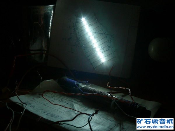

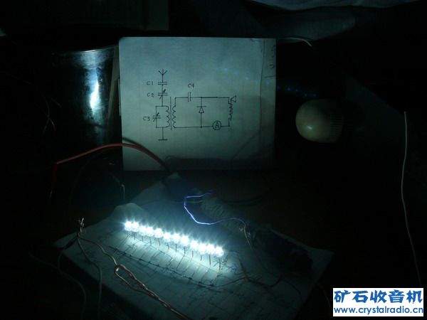

矿机电流可达15毫安,长天线够给力。

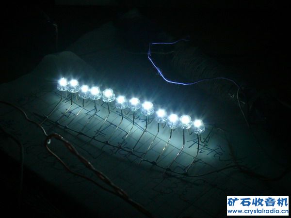

 楼主| 发表于 2011-6-28 22:16:01 | 显示全部楼层
电压不会高,点亮(1.6V-2V)的LED很难吧
wmlao88 发表于 2011-6-27 18:23
    不要说点亮LED很难吧,应该问“点亮50只LED很难吧”。
   随意上一排,12只,照样点亮。估计再上两排没问题。

15毫安电流,负载用变压器加低阻喇叭应该也差不多啊,不至于降为微安级啊。
zzm530919 发表于 2011-6-27 22:55
    带负荷电流又见增高已达25毫安,直接用4吋低阻喇叭放音。短路电流已超过32毫安。
矿友zzm530919对本矿机使用中阻舌簧喇叭放音电流大,接入高阻阻抗变压器带低阻喇叭放音反而电流大大减小有疑问,为此本人又试了试,确实电流提不上来,最大仍不会超过2毫安(说微安级不准确)。但是我也疑惑不解,通常我们都在讨论提高矿机负载阻抗以提高效率,增加音量,但是直带低阻动圈喇叭行不行,可以马上动手试试。
找来一个4吋低阻16欧0.5瓦旧黑白电视的动圈喇叭,拿下小变压器,将喇叭直接接入电路,
哇哇哇!好响啊!电流立马超过20毫安。仔细调谐,还在升高。接上另一根天线,串入电容并入电路,电流最高已达到25毫安。赶紧拍下来。
此前已经试过标准检波电路短路电流,就是将负载短路,没有声音,测得电流最高已超过32毫安。

回复 39# 焦流生
    矿机接低阻负载输出电流大,接高阻负载输出电流小,这是正常情况,只不过输出功率最大时是阻抗匹配的时候而未必是电流最大的时候。
