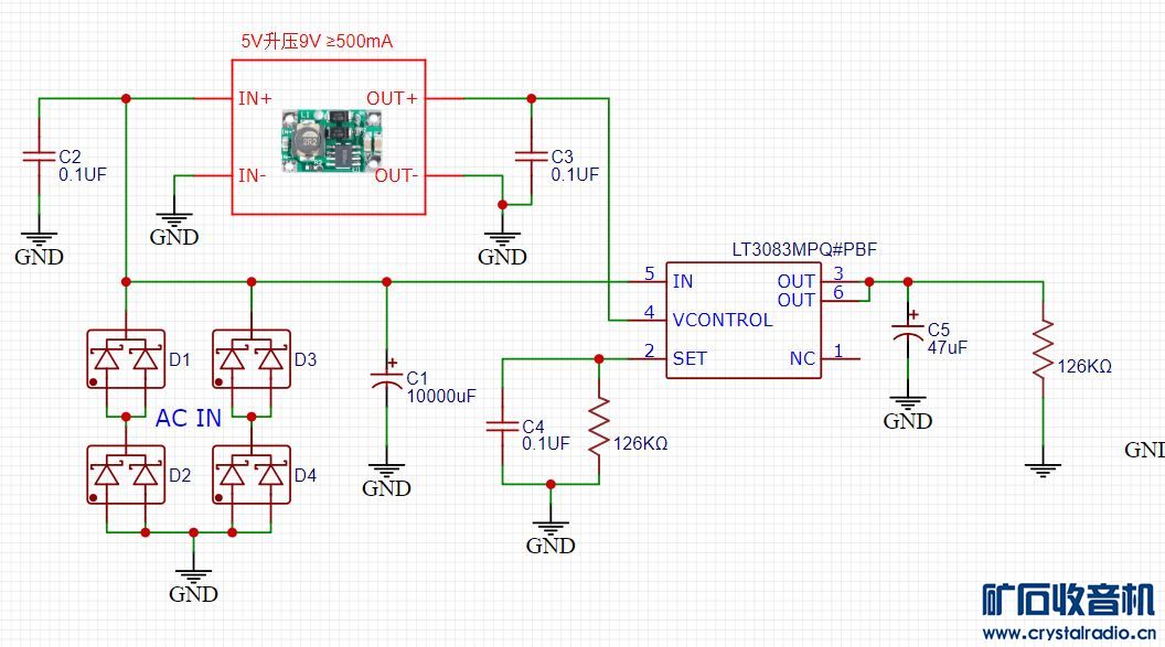

将就原6.3伏牛改直流稳压供灯丝,哪位有成功案例?

大致画个原理图,实物手头真没有

如不重绕灯丝绕组,必须低压差,楼主那个图就可以吧,N型管地输出(P型管正输出),压降可控制在1V以内。现 ...
看来您是做过了
可怜我处电压很标准,昨天量,221v

9V控制部分需要吸走多少mA?电流不大的话,可以考虑直接由乙电+降压电阻+稳压管供给。
如果控制部分也要几十几百毫安的话,那么以上的想法作废。

一直用LT1083,不到1V压差即可可靠工作。

LT3083的参数表里有给控制电路电流,1A输出的时候Control Pin Current根据不同温度,大约在10-25mA区间,应该是主要为输出功率管提供Ib,这个电流如果没有富裕绕组那只能用灯丝绕组DCDC上去,或者电荷泵上去也ok,B+降下来电阻功耗太恐怖了。
另外那管子,Vce饱和压降0.5V,正常单管Vce饱和压降是0.2-0.3V,Vbe对于NPN来说就是发射结二极管正向压降,我觉得那就是个达林顿,其实主要还是HFE那么高的管子不是达林顿真的很奇怪,也没听说有什么特殊技术能做到超高hfe,或者hfe近似的管子都是达林顿

问题是如果按肖特基0.5V压降,满载AC整流滤波电压是1.2倍的话,他这个情况最极限只有300mV的压差

6.3v整流后是滤波后等于6.3*1.414=8.9082V减去桥式整流的2个管压降0.4*2=0.8V约等于8V,再减去其它压降约有7~7.6V的直流电,稳压到5.9~6.3V为何不可!我这样用的多了去了。

整流后等于交流电压的0.9倍/整流后等于交流电压*2根号约等于1.414,可以按1.4倍算,即使按你的1.2倍算,也有7.6V-0.8V二极管压降也有6.8V,稳压到6V有啥问题吗?更不用说肖特基压降更低(0.6V左右)

6.3*1.3=8.2V,8.2V-0.7V=7.5V,但此时要求是纯直流,实际上10000uF滤波电容在1A负载电流下仍然有超过0.4Vp的纹波成分,这种情况下LT1083最低点的压差只有0.8V甚至更低,保证稳压器能在市电±10%内稳定工作怎么也得在1083的0.7V的最小压差基础上再留点吧,要是灯丝变压器6.3V绕组裕量大那倒还没啥问题

还有你要搞清楚这个稳压后不是一定要6.3V的,一般电子管灯丝是5.7~6.9V,实在你感觉担心,你不会调到6V吗!
