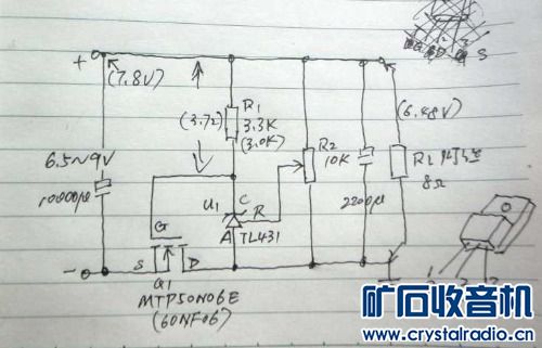

目前有两种方案:
A,肖特基+1083
B,肖特基+场管+431
B方案由隔壁坛提供(在此引用,先致谢)。A方案据说接近压差极限,难以成功。
在动手实践前,先来听听大家的建议,免得把铆钉板反复拆焊得脏兮兮。
成功过的坛友来指点一下吧,选A还是B,或者有更好的方案?谢谢

要注意,稳压电路正常工作,也是需要工作电压的,也就是稳压电路要有足够的压降。如果你用原灯丝绕组整流,能提供的压差比较小,应该使用低压差线性稳压器(LDO)。

对对对,低压差。1083压差高了,有人推荐这两个器件——3A时也只有340mV压差。
但是,从未见过有成功的实物,不知是否可行,是否可信?

关键是从肖特基全桥出来后的直流,根据滤波电解的大小和负载大小,电压只有6点几伏到7伏多些的样子,一般三端稳压怕是压差不够低,不好用啊。

确实也有人推荐过用bjt+tl432方案做6.3v灯丝稳压供电,这个bjt的hfe可高达3200(非达林顿哦)。
的确,方案B用到的场管其实都是为开关状态设计的,很少工作在放大区,但是并不一定这个电路就不可靠,还得实践才知道。

用LT3083,功率级3A时压差不到300mV,外置一路DC2DC升到9V给控制电路供电(3A输出时控制电路电流80mA,建议用500mA以上的升压模块并且做好滤波,3083的高频PSRR一般)。
6.3V整流滤波空载电压8.8V左右,肖特基二极管每个压降500mV左右,如果原灯丝变压器裕量不大的话即使是控制电路外部供电的LT3083也很极限,1083肯定没戏的

Vbe=1.2V,不出意外的话应该是达林顿管,而且是同极达林顿,非达林顿管或者异极达林顿管的Vbe应该约等于一个二极管压降0.6到0.7V
发表于 2021-9-25 22:15:54 | 显示全部楼层
如不重绕灯丝绕组,必须低压差,楼主那个图就可以吧,N型管地输出(P型管正输出),压降可控制在1V以内。现在供电电压偏高的多,正好弥补。
