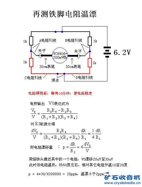

再测1k铁脚电阻温漂
发表于 2011-6-19 11:17:54 | 显示全部楼层 |阅读模式
手上没有高位表,所以采用间接方法测量。
电桥中的是流较大,所以焊后最好稍等一会儿直到热平衡。
这种测法,可以测得电阻阻值6ppm的漂移量。灵敏度不很高,所以电阻需要升温10度以上才能测得温漂。如果还觉得不够灵敏,建议用OP07放大10倍,有望测得1ppm以下的漂移量。

 楼主| 发表于 2011-6-19 11:20:11 | 显示全部楼层
没有恒温箱,虽是估测,但实测这类电阻,只得小于2ppm的温漂。

发表于 2011-6-19 12:01:16 | 显示全部楼层
手上没有高位表,所以采用间接方法测量。
这种测 ...
xjw01 发表于 2011-6-19 11:17
式子对R1求导数吧???
 楼主| 发表于 2011-6-19 12:13:15 | 显示全部楼层
式子对R1求导数吧???
zjw631114 发表于 2011-6-19 12:01
    对右边:R2、R3、R4不动,对R1求导后再乘以dR1
    对左边:V不动,对V0求导,再乘以dV0

发表于 2011-6-19 12:47:00 | 显示全部楼层
LZ是对等式求变分,并非对同一变量求导,这样做没有问题。
等式右侧求偏导有些错误,不过对最后的结果没有影响
 楼主| 发表于 2011-6-19 12:51:27 | 显示全部楼层
方程中变化的参数有两个,一个是V0,一个是R1,就是对整个算式求微分或全微分之类的即可。
这个问题在高数中有明确的表述呀。
 楼主| 发表于 2011-6-19 12:56:57 | 显示全部楼层
不然,用具体数值代入,也可以得到dR与dV0之间的关系的。这个方法也很快。

发表于 2011-6-19 13:20:15 | 显示全部楼层
用烙铁头靠近加温时电阻的各个部位温度并不一致,通常背面的温度要低一些,测出的温飘也会比实际值低,误差多大不好说,如果用电吹风加热足够长的时间应该会好些,最好还是用恒温箱。
发表于 2011-6-19 13:39:24 | 显示全部楼层
金属膜电阻的温度曲线通常是二次的,极点在20~35摄氏度范围,低于这个范围或者高于这个范围有可能都是负向变化,如果与20~30uV相对应的变化正好是穿过温度曲线的割线时,那么得到的2ppm的结果不是太可信。
其中单个电阻获得的功率使之本身的温度上升可能超过2摄氏度,这对整个温度的抬升及由此对阻值的影响也是未知的。
