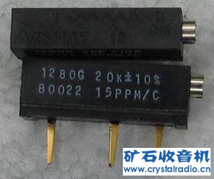

发表于 2011-7-3 20:48:14 | 显示全部楼层
VISHAY-1280GBulkMetal多圈精密微调.JPG 回复 65# longshort
    嗯,bourns的3296微调,DATAsheet中“Temperature Coeffi cient ... ±100 ppm/°C”。
另外,VISHAY的“VISHAY-1280GBulkMetal多圈精密微调”是15ppm/°C,售价50大洋!!!
