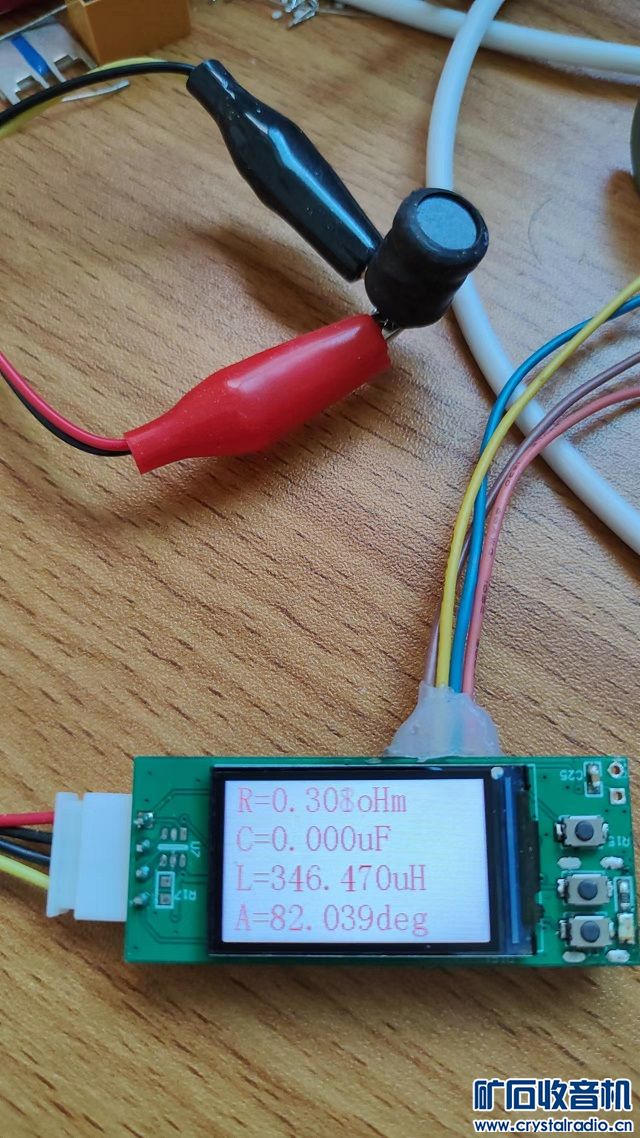

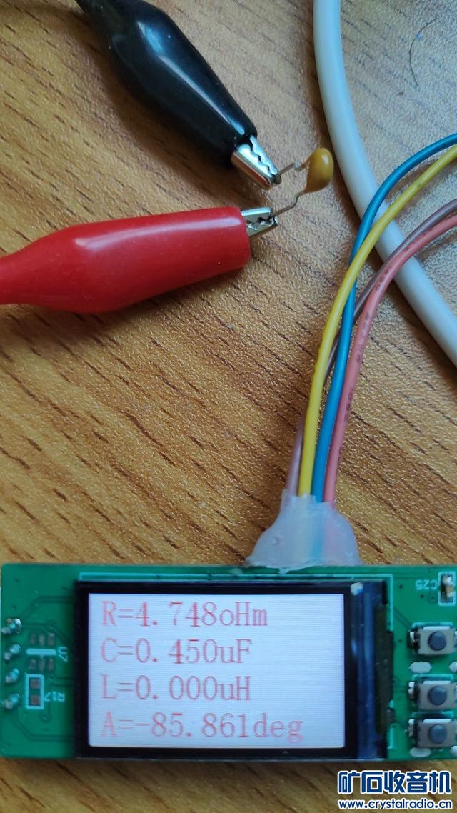

浅析俄版mini LCR原理
发表于 2022-5-29 09:46:17 | 显示全部楼层
上几张1KHz下的测试图,还没做校准,和标称值差不太多。
