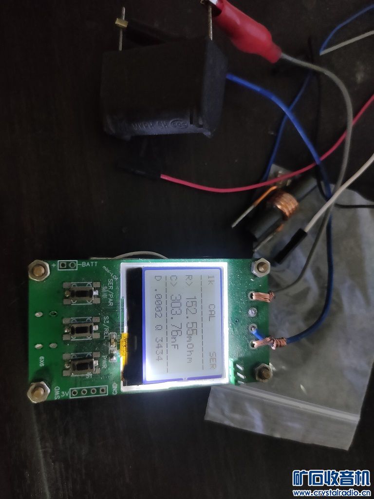

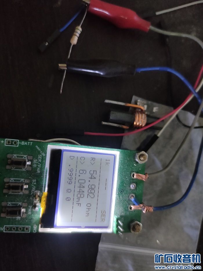

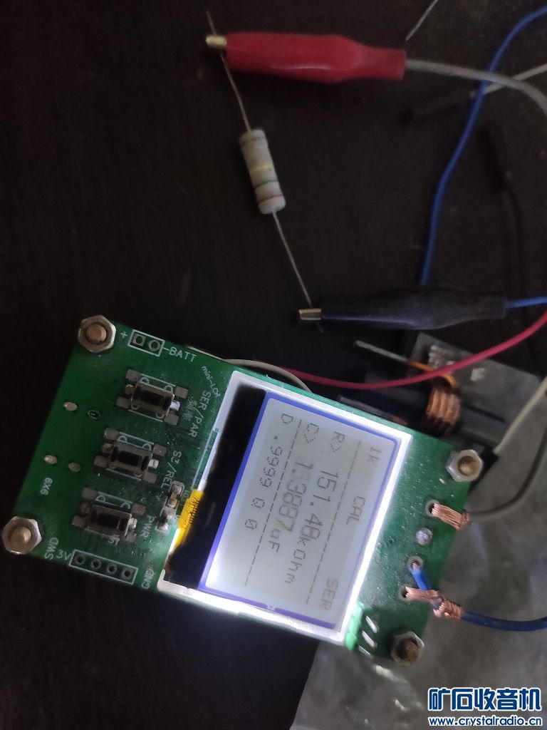

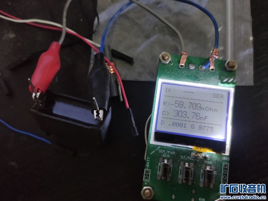

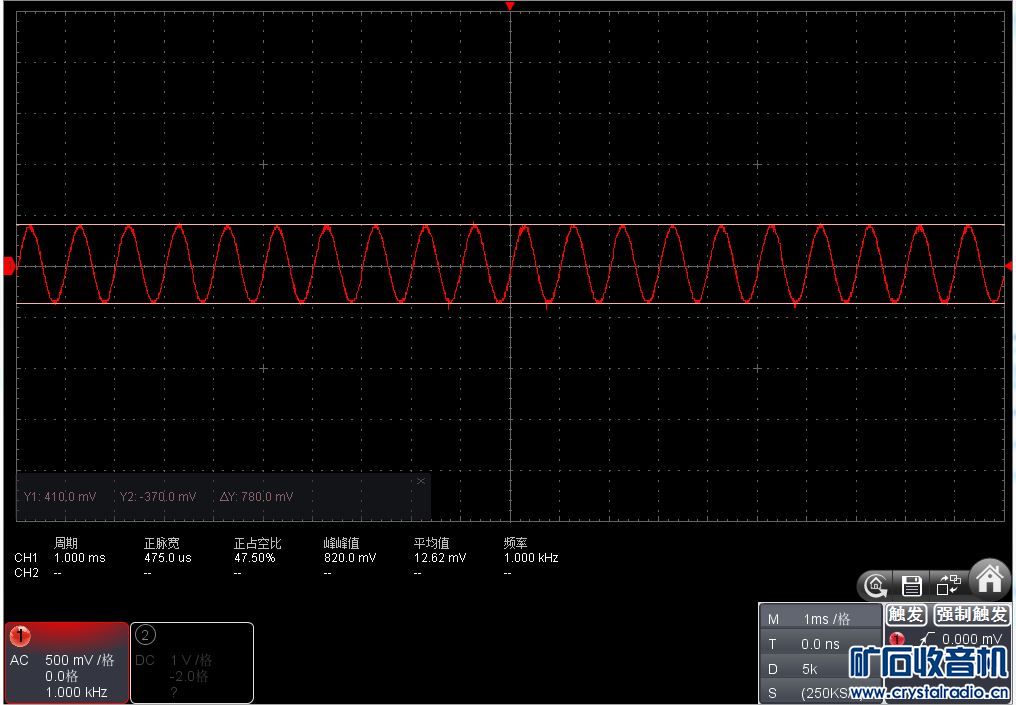

发表于 2021-8-5 22:52:32 | 显示全部楼层
已经刷回6.03版,测量了几个元件作校准和不校准对比
第一张图片的地线夹和探头分别接两测试夹,500mV/格,780mV峰-峰值
第二张图片的地线夹接地,探头接测试夹,200mV/格
屏幕上有 CAL 字样的为短路校准了的
